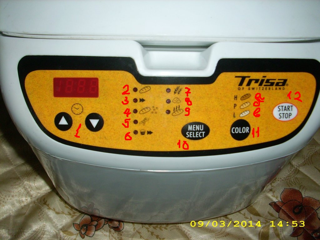

    • От: Домашна хлебопекарна и рецепти за нея/пробвани/!
      Означенията на таблото са както следва(според номерата с червено):
      1. Таймер.
      2. Програма за основен бял хляб.
      3. " бърз основен хляб.
      4. " сладък хляб.
      5. " френски хляб.
      6. " кекс и сладкиши с бакпулвер
      7. " пълнозърнест хляб.
      8. " тесто за пици и паста.
      9. " изпичане.
      10. Избиране на програмата.
      11. Цвят на кората - а. препечена
      б. средна
      в. слабо изпечена
      12. Старт/стоп.
      Програмите са за 750 и 1000 грама хляб. За съжаление рецептурникът е на френски. Ще пусна грамажа на нормален хляб 750гр.
      Вода - 325мл
      Олио - 1с.л.
      Сол - 1 и 1/2 каф. л.
      Захар - 1 с.л.
      Брашно бяло - 500гр
      Мая суха - 1пакетче - 7гр

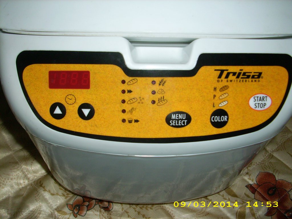

        [ATTACH=CONFIG]692211[/ATTACH]
        1. Таймер.
        4. " сладък хляб.
        5. " френски хляб.
        9. " изпичане.
        б. средна
        в. слабо изпечена
        12. Старт/стоп.
        Много благодаря!
