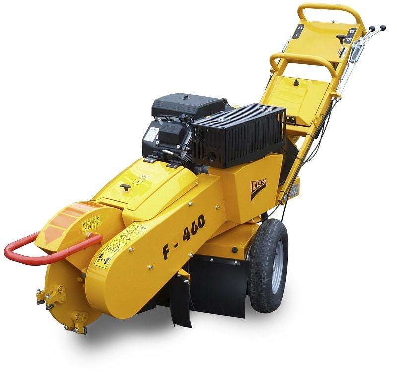

      Миналата година в работата ми, се наложи да се премахнат 8 големи пънове, наехме си фирма и с това чудо пъновете ги направи на талаш, и дълбае до дълбочина 30 см, ето и машината:
      Натиснете снимката за да я уголемите  Име:stump_cutter-f460i-min.jpg Прегледи:0 Размер:49.9 КБ ID:6776113
      Та викни ги, като за цената ще си ги уговорите, според и зависи.
        Не става с машина. Няма достъп. Огън може да пробвам на единия, на другите ц.

                Не става с машина. Писах.

                Също трябват няколко вериги за машинката, и човек който да ги точи. Постоянно.
                При рязане на корени и други дървеса с пръст по(около) тях веригите сдават за нула време.

                Има специални вериги за целта.
