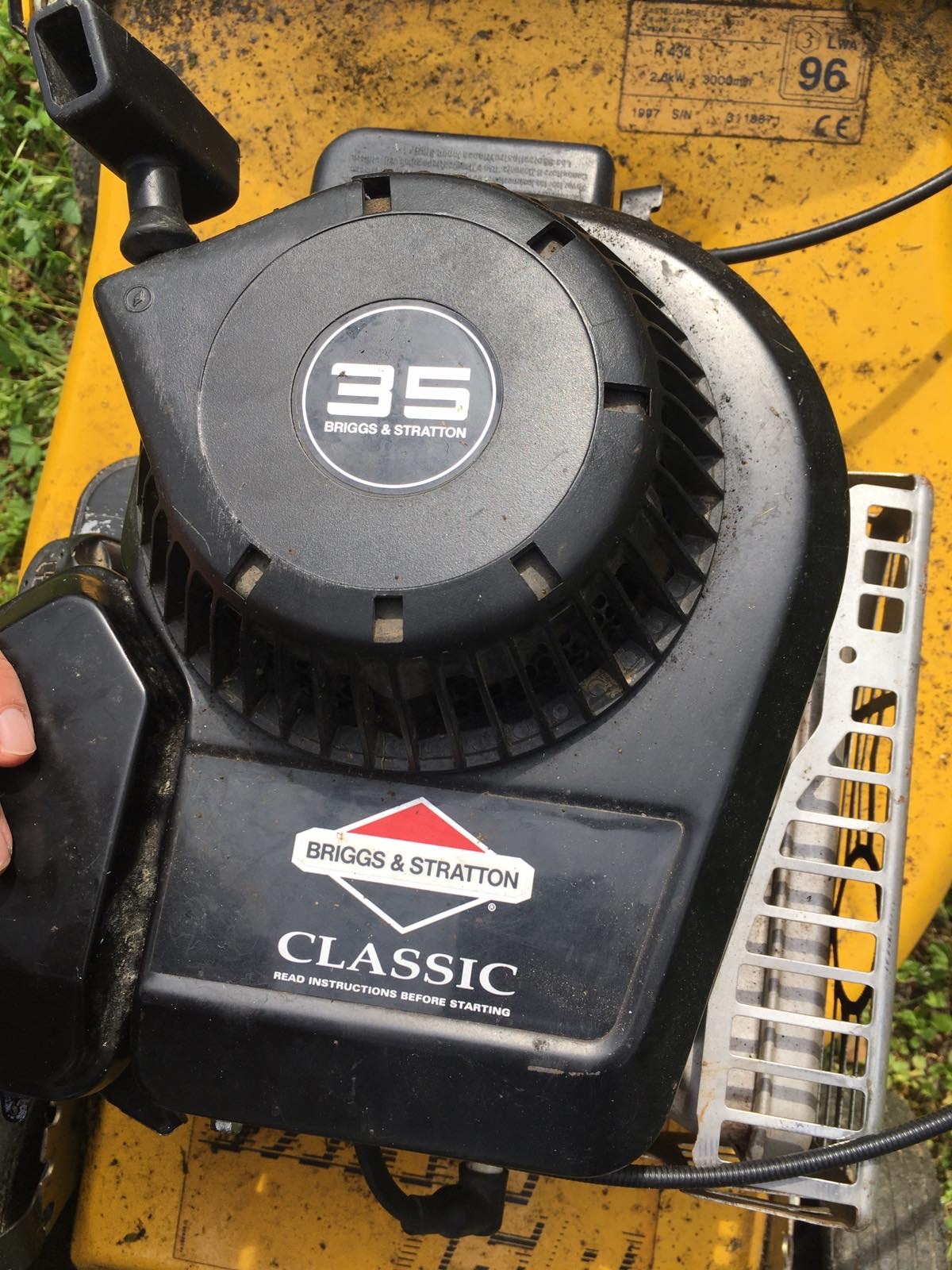

    Здравейте !
    Заприходих ето тази машинка.

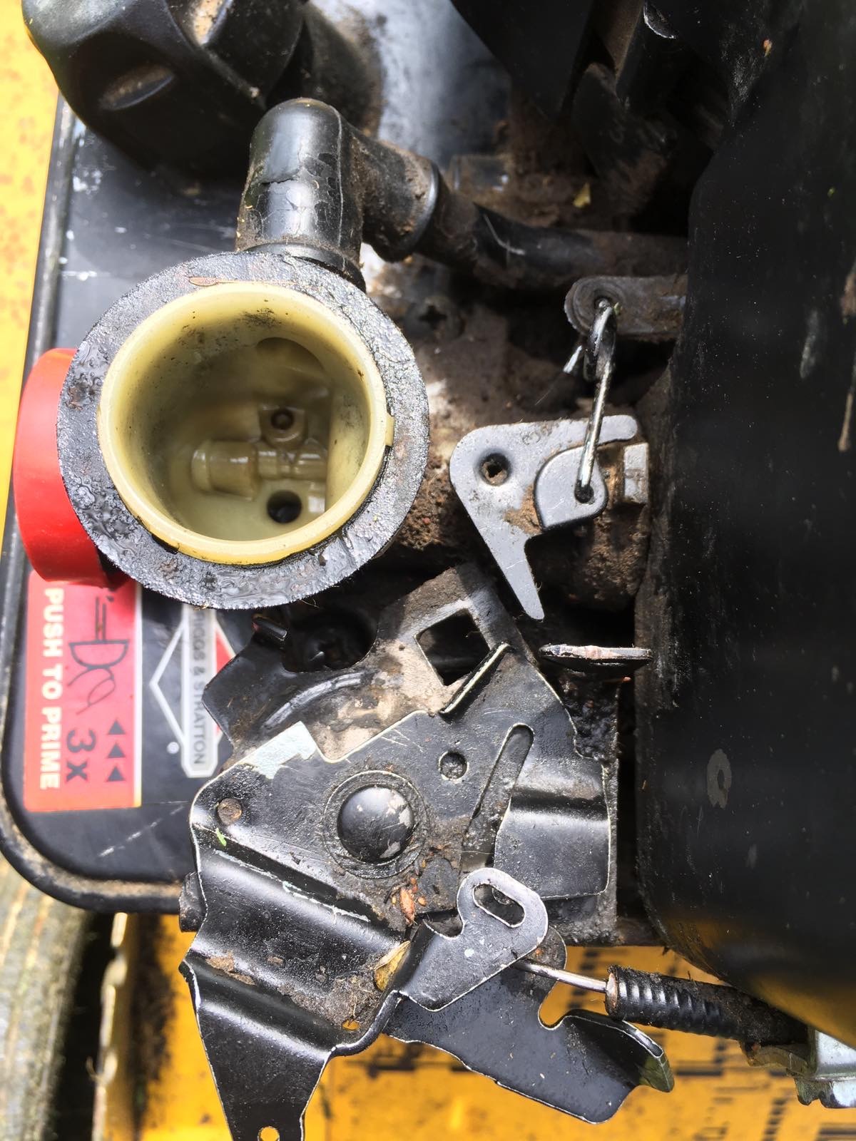

    Ако някой знае, какво трябва да се добави тук , моля да каже

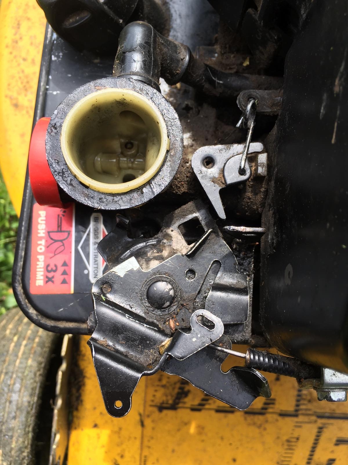

    Според мен липсват някакви елементи, може би пружинки , които да свързват дросела и тази част , която е вързана към жилото. В момента не може да се регулират оборотите.
    A1+
    Така е, липсва пружинката, която автоматично регулира оборотите според натоварването. Спомням си, че когато имах косачка с този двигател, моята беше изпаднала, та приспособявах някаква, която както и оригиналната, трябва да е много мека .Мисля,че ползвах от графитна четка и работеше до последно - преди да подаря машината на познат.
    Сега погледнах от любопитство - води се пружина регулатор. Нещо такова: http://instra-parts.com/product/3740...9-05-0256.html Трябва само да се уточни модела на двигателя.

        Ами тази част , за която е свързано жилото , лесно ли трябва да се движи , защото ми се струва , че нещо е криво там и се движи доста трудно ?
        A1+
          И без тази пружинка ще си работи нормално, обаче ти го няма червения гумен бутон за напомпване на гориво в карбуратора, без него няма да запали и няма да работи.
          Имал съм няколко и все още имам две такива косачки, чукове са, страдат от слънцето гумените елементи и ако не е пален с години позапушен карбуратор или скъсана/просъхнала гарнитурка пак по горивната система.
          Двигателя е супер масов и няма начин да нямате избор от части в БГ.
          Google => "briggs and stratton red primer bulb"

            Има го бе , от страни на карбуратора , не виждаш ли червеното кръгче . В него има черно гумено нещо за помпене.
          Без пружинката няма да си дава газ.

            Ами работи , на ниски обороти , ако с ръка бутам дроселчето , вдига и смъква оборотите , ама като го пусна , се връщат на ниски и от време на време гасне . Абе нестабилно работи така .
          Нещо такова

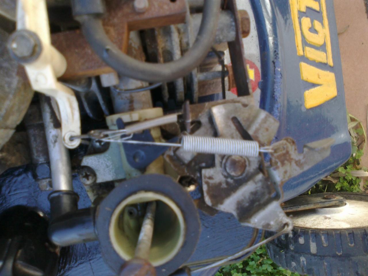

            Липсват ти две пружинки за управление на газта.
            Ето виж тук в първото клипче се вижда какви са и къде са монтирани :https://offroad-bulgaria.com/forum/%...B5%D0%BB-brigs
              Такаааа, намерих по-голямата пружинка, леко счупена в края . Беше се пъхнала в едното ъгълче на кашона . Смених маслото , сложих пружинката и вече работи.
