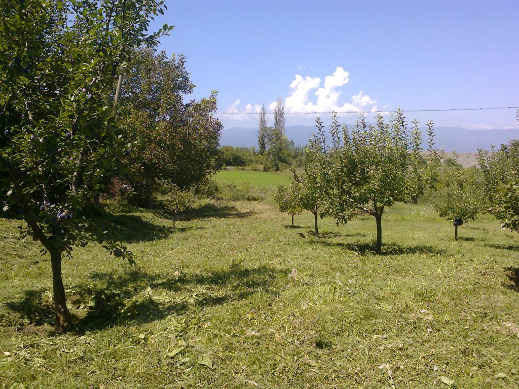

                Над половин декар Натиснете снимката за да я уголемите
ID:5711345 със диска за 2 до 3 часа го минавам . В долния край има коприви по 2 метра. С кордата няма шанс.

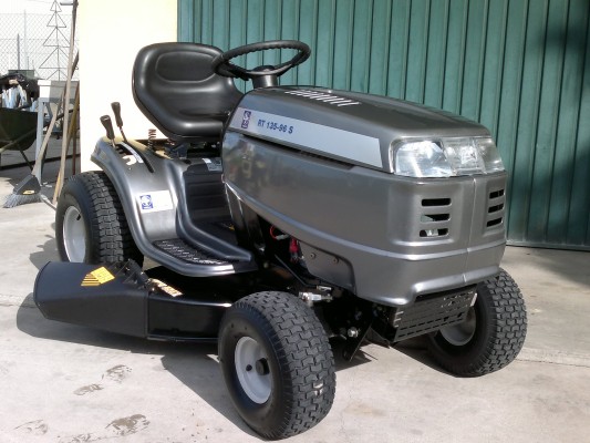

                              Значи с тоя бюджет, и на тая голяма площ при тези тежки условия(висока трева заради рядкото косене) с моторна косачка с един нож на колела без самоход, от която и да е марка ще е трудно косенето и бавно. Принципно всяка машина си пише в каталога за каква площ на косене е еподходяща.
                              Преди години косях 600 кв.м ,райграс с малка електрическа(1000W) не самоходна( с препоръка за 100кв.м) и беше многочасово трудно занимание. След това взех самоходна тракторна косачка(производство на MTD, по поръчка на OBI) за повечко пари и сега работата ми спори, като минавам почти всяка седмица 2,5дка, 1 от които между дървета с около 2л гориво за около 2ч. Ето я и машинката ми. Сега гледам са доста по-скъпи от преди 8г, ама пуста инфлация...
                              Уви бюджета Ви е много далече за тази машина, и изобщо нямам идея как за тези пари може да се вземе машина за вашите цели и площ за косене.
                              Не мога да твърдя с убеденост за другите марки, но райдер за мен са машини за еднократна употреба - само приличат на машини.
