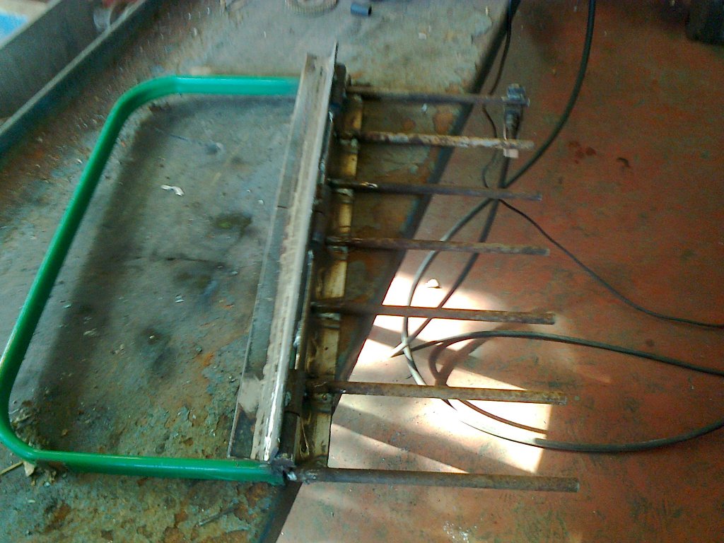

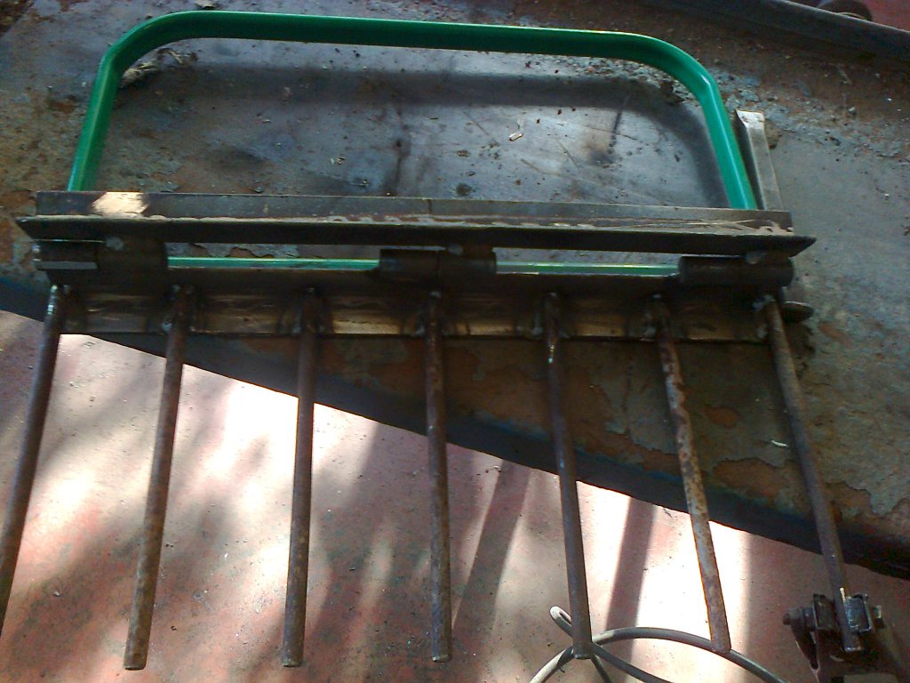

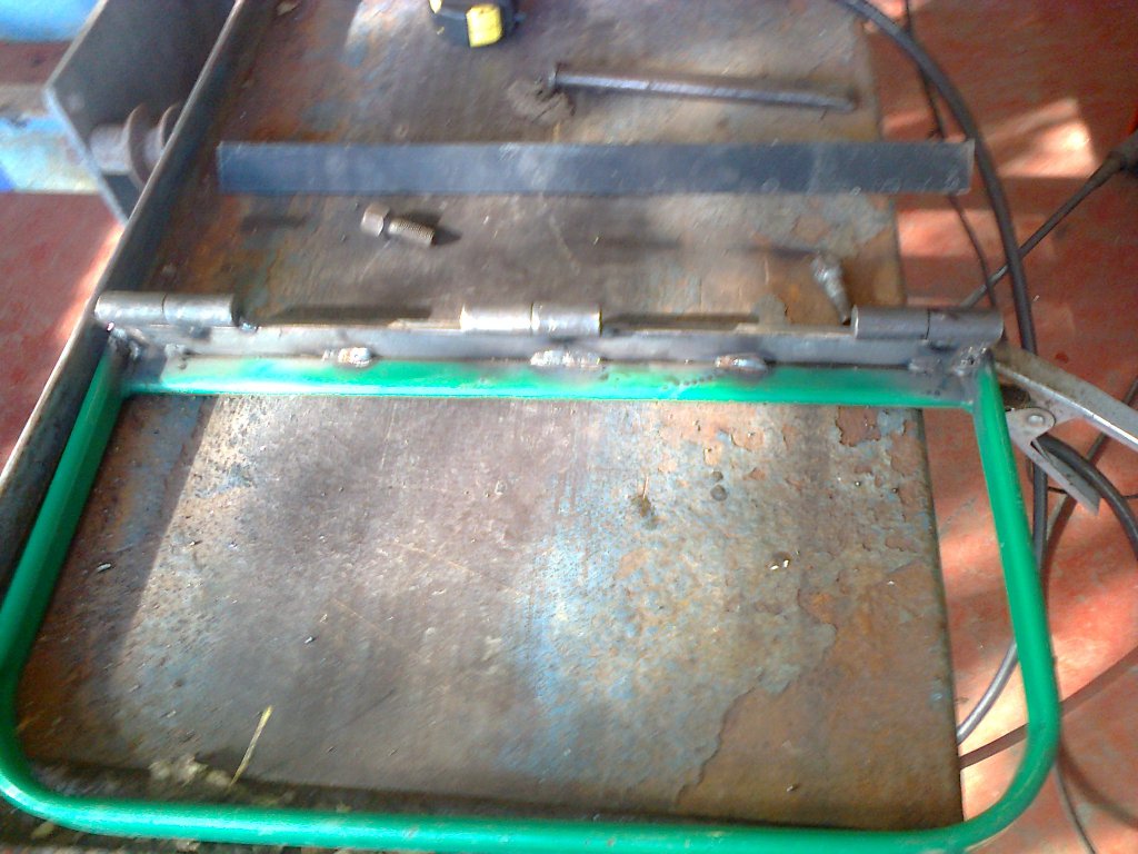

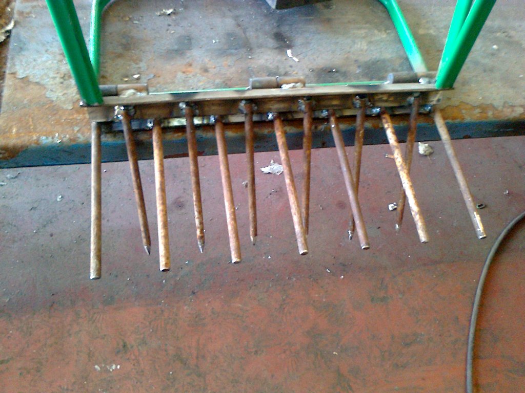

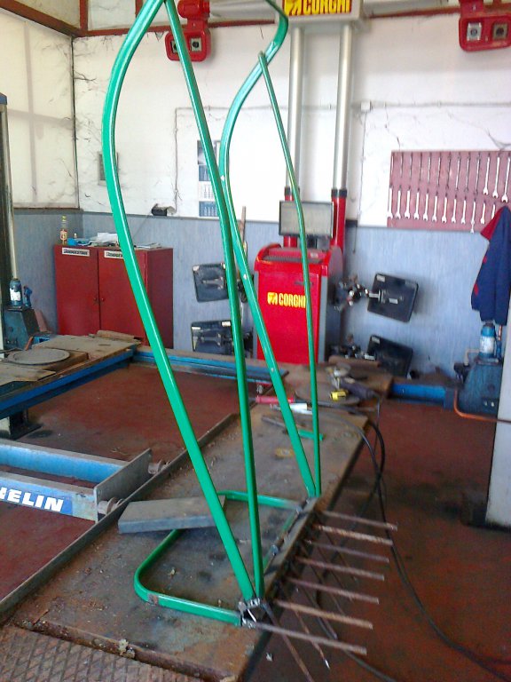

    Вчера си зяпам из тубата,и гледам заглавието на клипа! Викам си,неква простотия ще да е! Пускам го,и гледам изобретението на братушките! Гледам и мисля-тия или са по-мързеливи,или по-находчиви от нас!
    Не се смейте,ами вижте за какво става въпрос

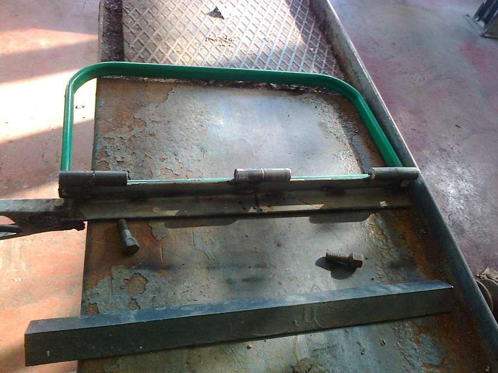

    Имам в двора една градина от 25кв.м. която ни снабдява с домати(когато не ме прецака времето),и понеже ме мързи(ама много),викам си-ще я копам като братушките !
    А днес,случайно останах без работа,и реших да ги копирам! Имах едни железа(някакъв стилаж от масла) и малко арматура и ........

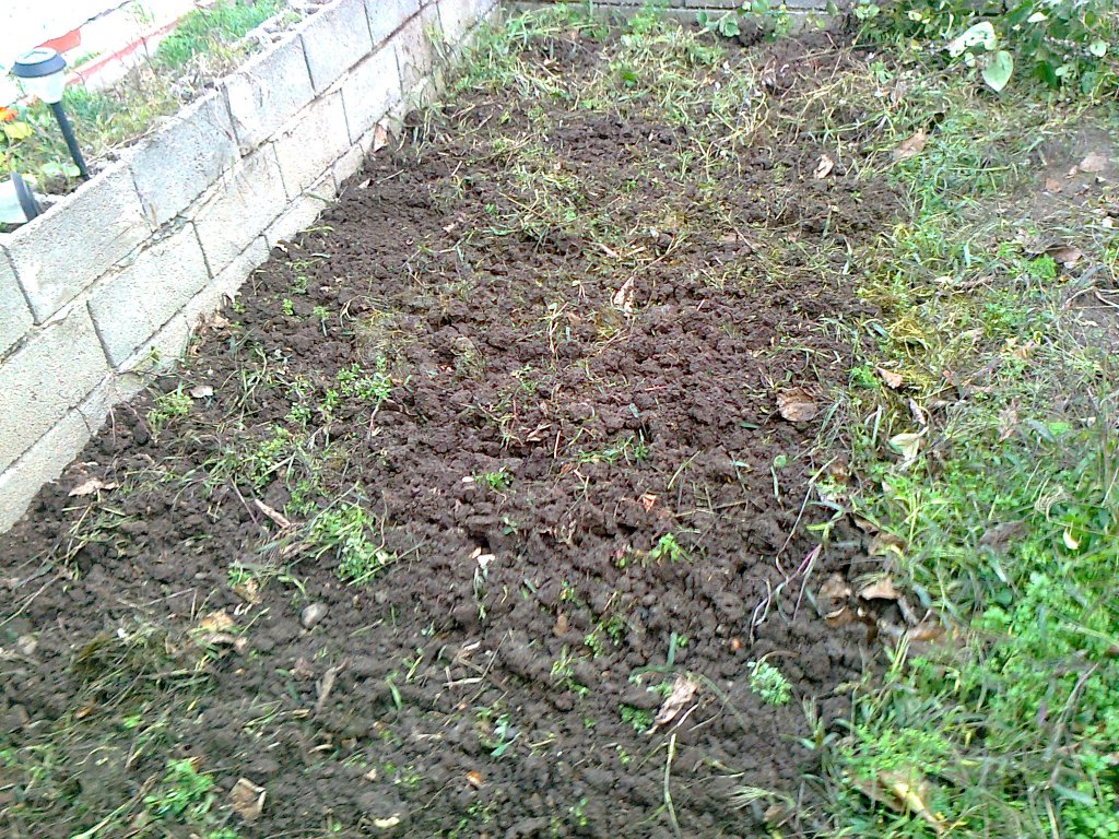

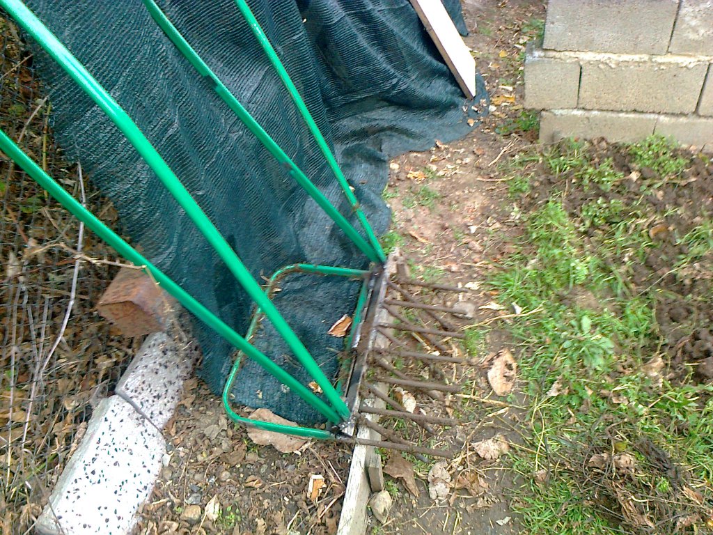

    А тук вече беше изпробвана-
ID:6069808 Натиснете снимката за да я уголемите
    Останах доволен! За норматив обработи два реда! РАБОТИ !!!!
    Ако мястото е с повече трева,ще е по-добре да се ползва шина(заострена) вместо арматура!

    Държа да споделя, че това чудо го видях на живо. Като ме попита Крум дали мога да позная какво е, предположенията ми бяха от култиватор до чесалка за гръб. С култиватора бях най-близо....
    П.П. Абе няма ли кой да му спре нета... Утре ще види банциг, преработен в машина за самозадоволяване...
    Майтапя се! Круме, съоръжението е успешно! Ако не патентовано, щях да си поръчам. Дерзай!

      Браво. Ама с нашите ТТ данни може и по широка да се направи.
        От: Лопата "ЧУДО"
        С това става по-лесно и бързо
        За мото-фреза говоря.

          Първоначално публикуван от ivo-police Преглед на мнение
          Ей,като жените си-все ти малее!!!

            От: Лопата "ЧУДО"
            Аааааааа!
            Такава требе да си сглобя една
            Браво, Круме!
            Макар че, като се спече оная ми ти иловица и фрезата подскача отгоре.
            Ама, уцелиш ли добрия момент...

              Мани, и банциг му е влязъл в главата.
              Иначе руските патенти не важат тук. Поръчвай.
