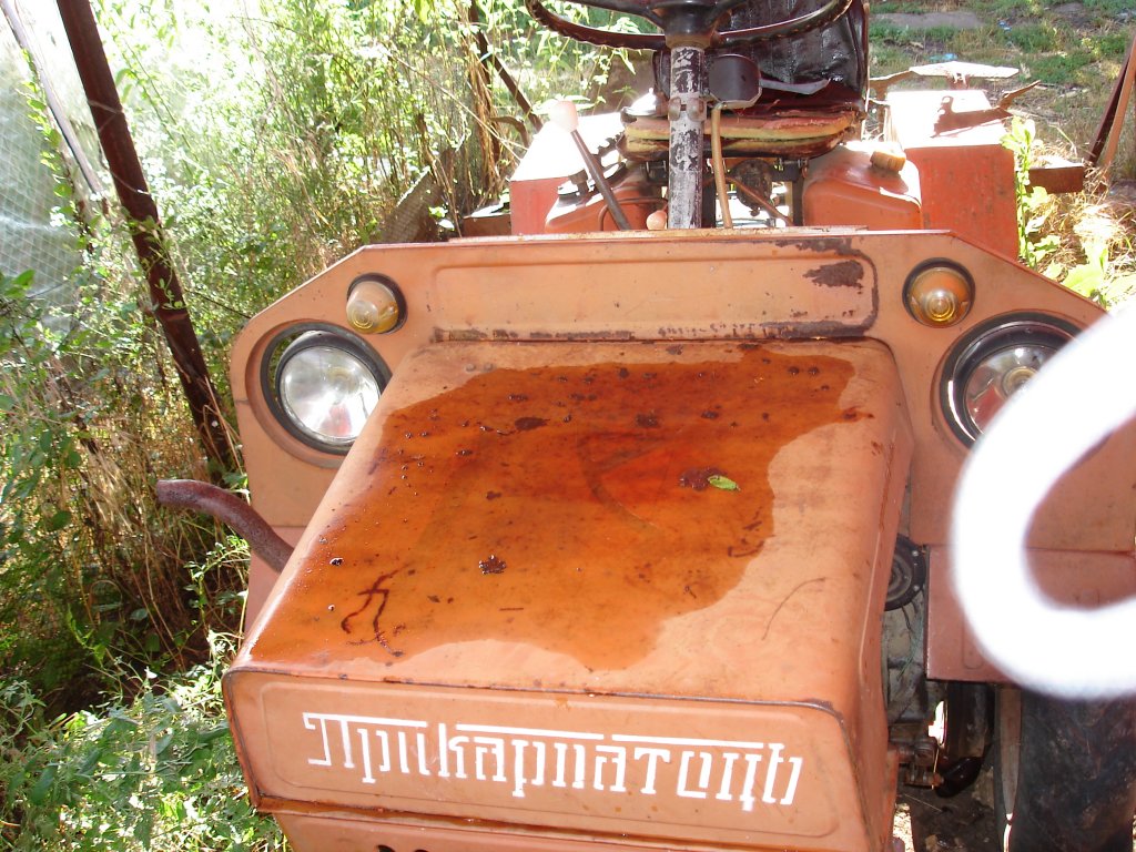

ID:5290257Има едни руски трактори много ниски -1.30-40. Много яки -редукторни мостове, 4х4 ,завиване като на к700-през средата-навес /кош/ . точна марка не мога да кажа обаче.Братчеда има тоа звяр,това няма спиране-мотора е малко скапан- някъкъв руски бензин с въздушно охлаждане 2цилиндъра голям боклук, всичко друго е безотказно.Той си гледа бустана с него и си прибира дърва за зимата с него сме ходили в блатата до плама да режем и е товарил 1кубик в коша и няма спиране.Има бавни скорости ,силотводен вал и къкво още се сетиш.Взе го за без пари направо с пълно оборудване-плуг,косачка,водна помпа , леген- откача се бутилката от навеса и се качва легена като мултилифт зимата откачаш фтулките на легена и го обръшаш и ринеш сняг с него, от скоро ме е подхванал да правим копачка/фреза/ защото му е по удобно да минава с нея след оран.Въртял съм го и сукал да ми го даде ,за един проект,но се праи , и неще.Преди това имаше само копачка/фреза/ и я продаде много бързо след като взе трактора.Тоя трактор сложи ли му се един дизелов мотор 2цилиндъра дойц или нещо от рода на ружерини ,ахме , ще е златна машина.Относно това за руските машини ,руснаците са измислили неща ,които американците и някой други ,не са санували ,но им куца испълнението

                Че то си пише отпред - Прикарпатець http://www.youtube.com/watch?v=tQ4nOsa5nB4

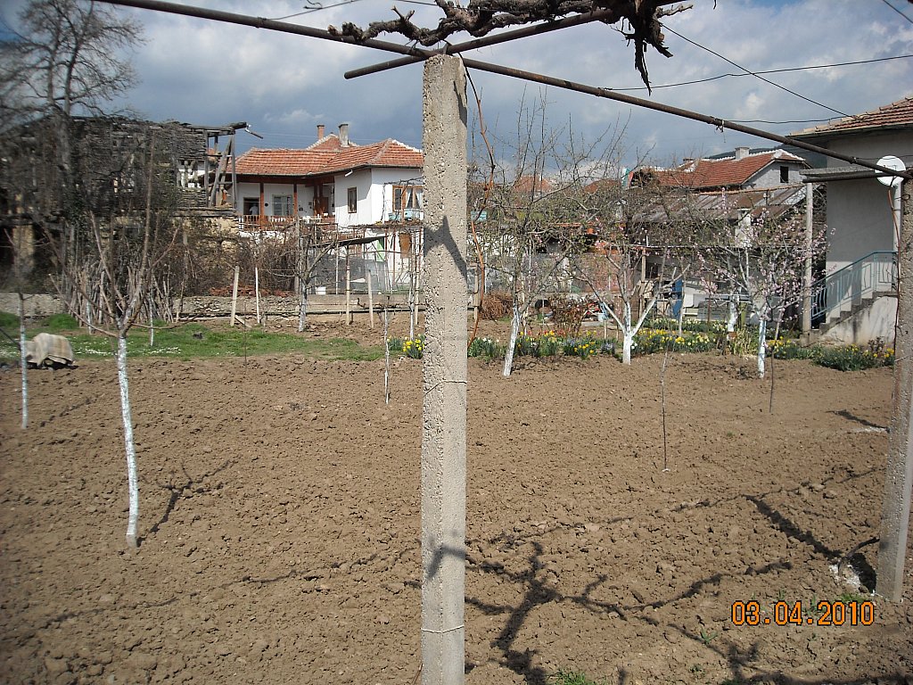

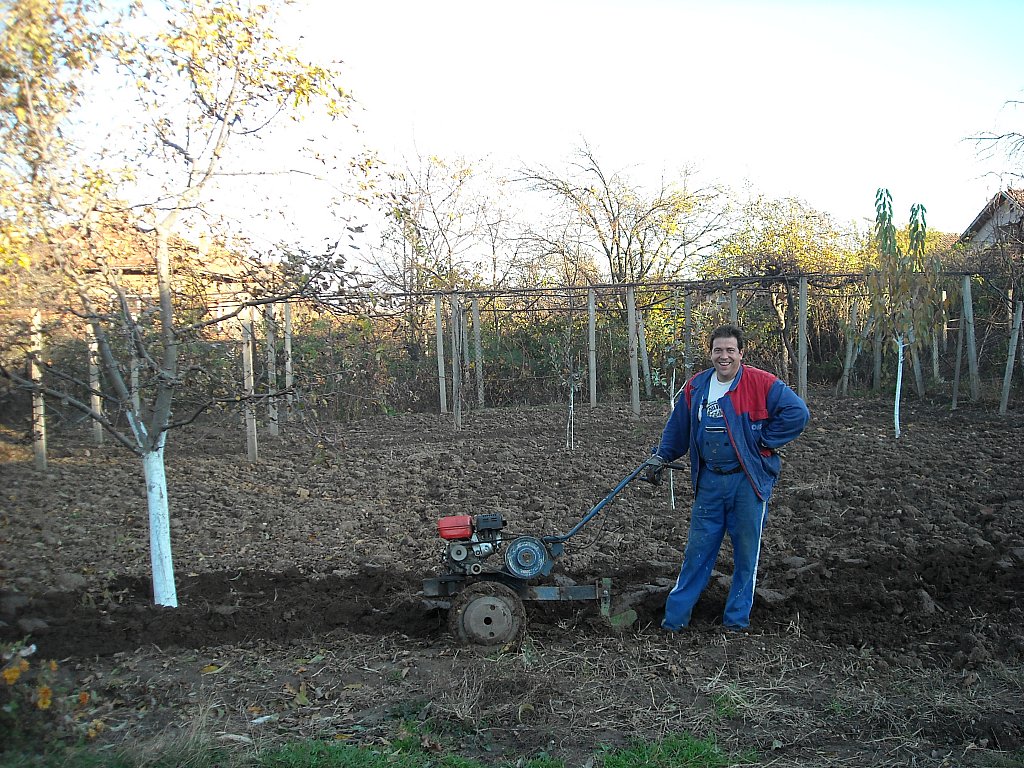

                          Ето и от мен малко.
                          На есенНатиснете снимката за да я уголемите
ID:5298189Общо взето Мотоблока става за оран на дворно място за овошни градини не съм го пробвал.
                          На пролет преди оранНатиснете снимката за да я уголемите

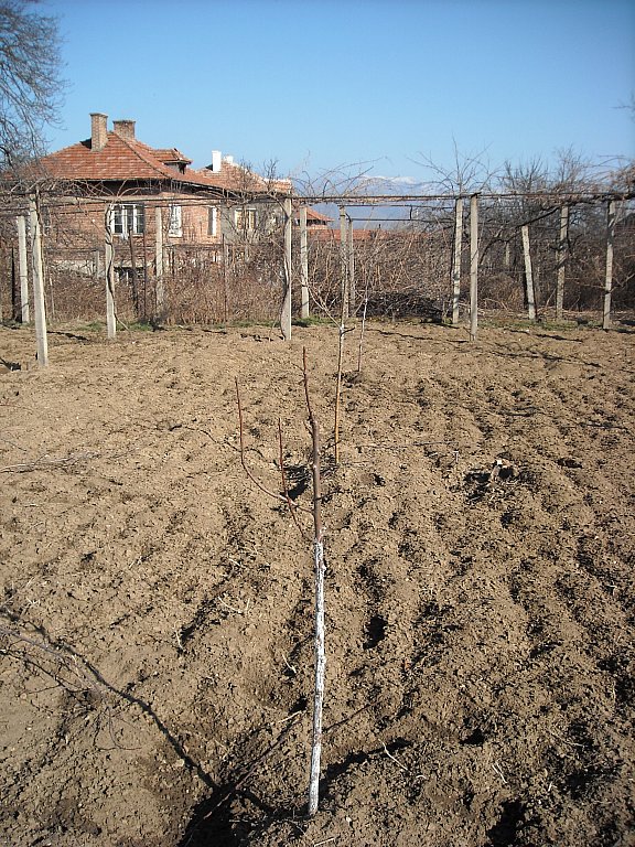

ID:5298190 След това пак оран и преди засаждане на градината минавам с фрезатаНатиснете снимката за да я уголемите
