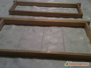

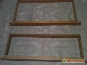

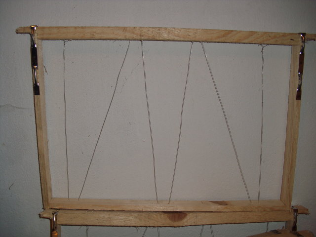

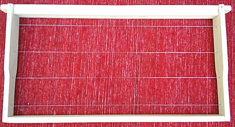

                          Купих многокорпусни кошери и на пролет оцелелите семейства ще отиват в нов дом,тази игра я правя заради еднаквите рамки,но имам въпрос.
                          Наковах рамките и остана да опъвам теловете,как да ги опъна,вертикално или хоризонтално,по колко тела на какво разстояние.Ще се въртят в радиална центруфуга.
                            От: Ново хоби
                            Е това за еднаквите рамки е една от магията по която почти всички начинаещи се подлъгват, но както и да е, под 50-60 кошера няма значение. Другата магия е че се работи с цели корпуси, хаха. Сега теловете само ги нанизваш, а напролет преди да сложиш основата ще ги опънеш, а най-добре става ако ги накъдриш с едно инструментче, пчеларско зеге му викат. Представлява две зъбчатки срещуположни. Аз работя с рамки и от трите размера и съм пробвал повечето от масовите начини, но от години съм се спрял на VVVV. Теловете към страничните летви са лееко отвесни и са на разстояние от летвите около 2 горе до 3-4 см долу. За магазинните и VVV ми е достатъчно, но аз центрофугирам хордиално и контролирам лично помощника който е на въртока . На дебелите летви бия скоби, тънките ги дупча с шило, на ръка или на ток, зависи от настроението и от времето.
