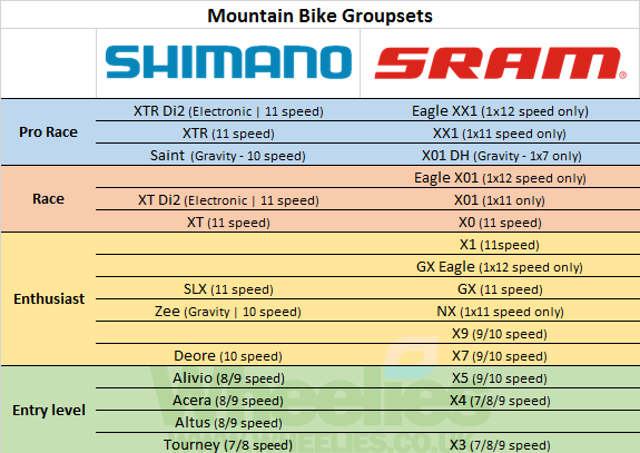

              • Намерих някаква сравнителна таблица.
Прегледи:309
                • Тази таблица е над познанията ми. Аз съм с деоре и за планински пътеки, паркове, бордюри, дупки и павета е повече от достатъчно. За хубави пътища и alivio е ок. Ако ще скачаш сериозно търси xt и нагоре. Насочи се към последните модели, че годината на производство също е от значение.

                • Тази таблица, сигурно са я писали в ЦК на Политбюро на Shimano!?! Поне с едно ниво са изместени в полза на Shimano!
