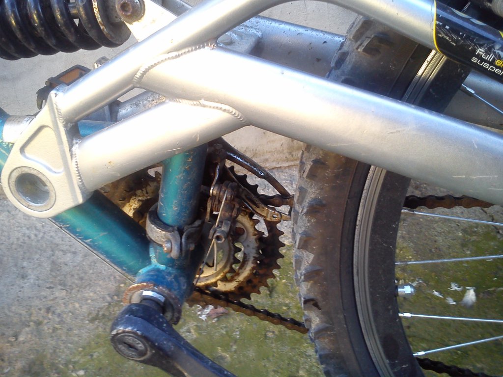

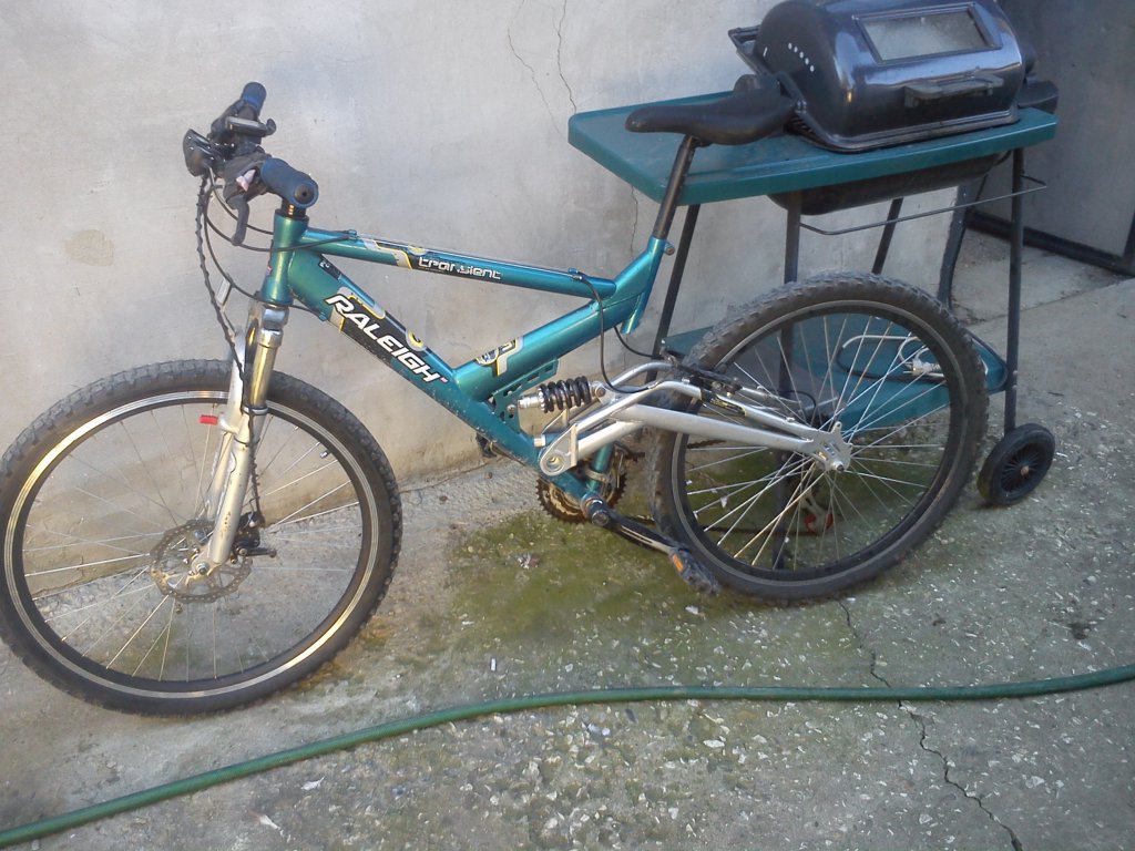

    Здравейте,наскоро закупих това колело втора употреба,като цяло ми харесва,но не мога да разбера как,къде и каква степенка да му сложа.

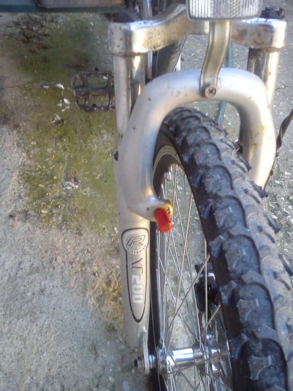

    Другият проблем е,че предните пружини са много твърди,така ли трябва да са или имат нужда от някаква по специална профилактика.

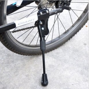

    Колега, а какво точно имаш предвид със степенка?!?
      От: Съвет за степенка
      най-лесно е така:
      Пружините е желателно да са нагласени така че като седнеш да потъне с 30% (спрямо цялото възможно движение на пружината). Ако караш по шосе не е проблем всякак. Но ако караш често по много неравен терен с големи дупки и т.н. колкото повече пружината удря "дъното" (или "тавана" при подскок), толкова по-бързо ще се износи. Като го нагласиш на 30% пружината има възможност да попива най-добре ударите без да се троши.

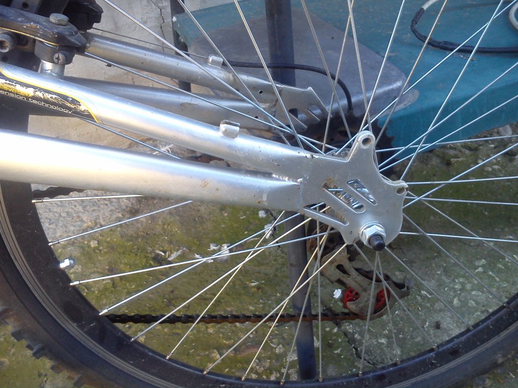

          Забележете,че задната ми вилка изобщо не е като на другите велосипеди и на нея не може да се захванат познатите поне за мен модели степенки(стойки),а при централното задвижване(при педалите)изобщо няма стойка за нея.
          За пружините може да се регулира задната с винт,а аз имам предвид предните,те са вътре в 2те "тръби" отстрани на гумата и представляват просто две пружини без винт или нещо подобно за регулиране,може би са износени или са си такива твърди

            Стойки има различни варианти на монтаж - примерно тази, която колегата е показал, може да се монтира и на твоя велосипед. Настройките на пружините се състои само в това да регулираш това пропадане, за което говори колегата - нарича се саг (30 % от хода ми се струва множко.. 20 някак си ми се струва по-универсално). Няма как да омекотиш, или втърдиш пружините, ако ги разхлабваш и/или натягаш и пружината е линейна!

                За съжаление този тип вилки са "черни кутии" от гл.т. на поддръжка. Това, с което можеш да се погрижиш за нея, е често смазване, като на първо време можеш да я разглобиш и почистиш обстойно, защото тя няма истински прахоуловители (dust seals), а поради това, че не е хидравлична, няма и семеринги. Това пък води до лесно и бързо затлачване на втулките с каквато гняс се сетиш, което води до втвърдяването й. За нея подобни протектори (http://www.chainreactioncycles.com/b...ts/rp-prod4761) биха свършили много добра работа.
                  Благодаря колега,аз съм я разглобявал и чистил но нямаше ефект,сигурно вече се е втърдила
