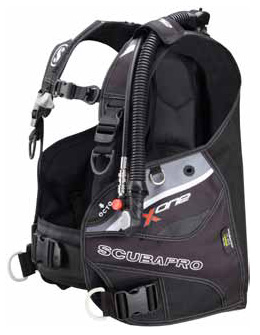

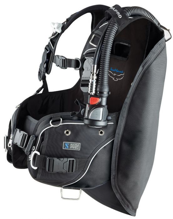

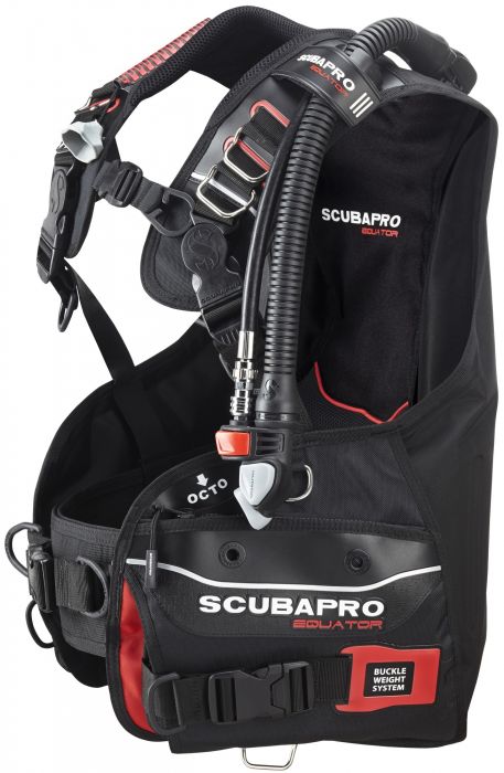

                  Гледам,че има хора запознати с водолазното дело и се надявам да ми помогнат при избора на компенсаторна жилетка.
                  Спрял съм се на моделите на Скубапро,а именно:
                  1.X-one

                  2.Seahawk

                  3.Equator

                  Ще се радвам,ако има запознати с изброените модели.Главно ми е интересно мнение за хибридния модел Морски Орел. Удобен вариант ли е?
                  Нужна ми е удобна жилетка,която ще се ползва за гмуркания с цел удоволствие/разходки.Няма да ползвам сдвоени бутилки.
                  Ами за сега е това.
                  Поздрави!
                    От: Жилетка или крило?
                    Зависи за какво основно ще ползваш компенсаторите. Ако ще ползваш основно при пътуване с кола, и ти трябва по-надеждна и здрава система, X-one e за предпочитане, тя е и по-лесна за обслужване. Може да ползваш и 18-20 л бутилки, за по-големите размери XL, XXL
                    Ако ще ходиш със самолет, където теглото и размера са от значение, Equator е по-добрият избор.
                    Seahawk e псевдокрило. Подходящо е , ако си свикнал дълго време с жилетка, и искаш да ползваш заден компенсатор, за спортно гмуркане. Ама в същоро време си е жилетка, и няма нищо с истинското крило - голяма, не се разглобява лесно, и т.н.
                    Ако ще почваш с крило (което е и моя съвет, ако искаш да се развиваш в спорта), за малко повече пари, си вземи истинско!

                      Ще се ползва любителски и ще се пътува с кола.Ако има по-далечни дестинации -поднаем.
                      Значи за имаме един глас за Х оне.За истинско крило не съм мислил,тъй като разбрах,че е за напреднали.
                      Все пак ако може споменавайте коя жилетка сте ползвали+ лични впечатления.И аз намирам доста инфо из нета .....
                      Жилетката ще бъде размер Л и ще се ползва с бутилка 15 литра.
                      Поздрави!
