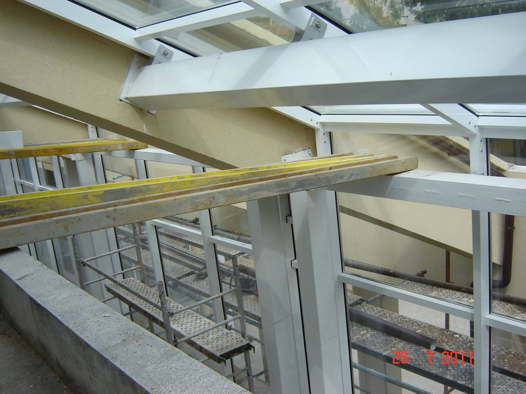

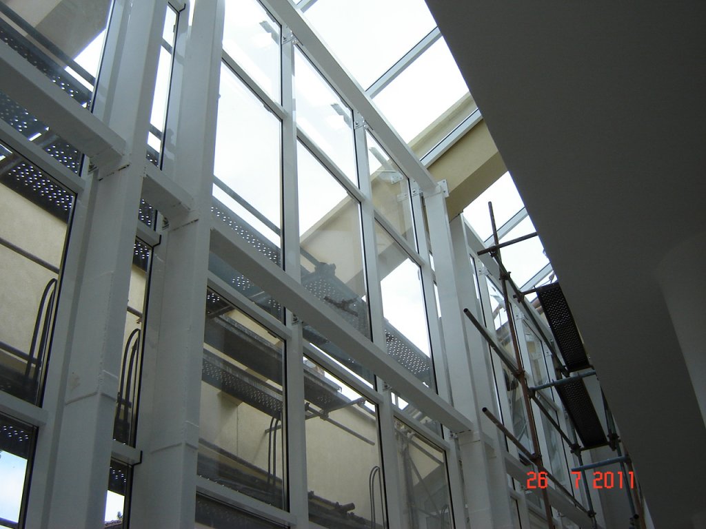

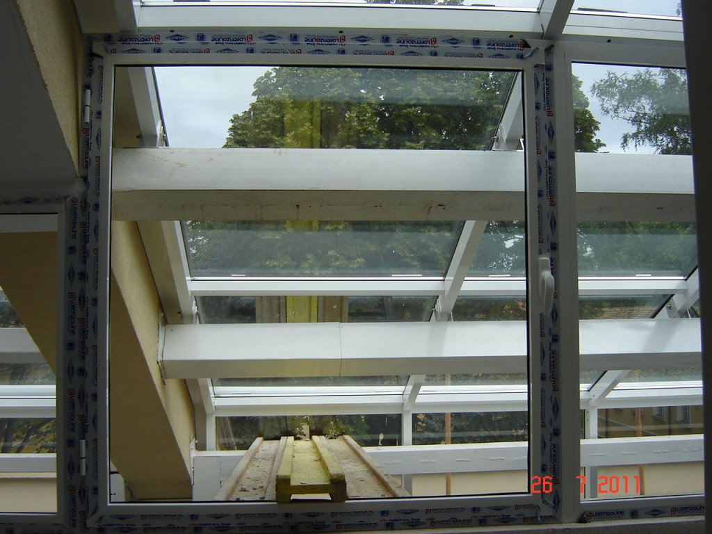

    това е снимка от вътре, мога ли да се доверя на металната конструкция, която държи фасадата? Другият, но по-опасен вариант е

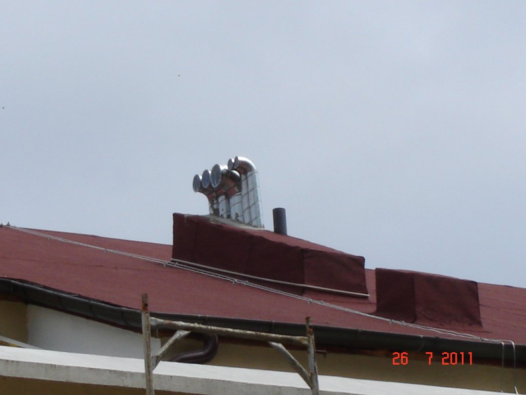

    А от вън нещата седят така

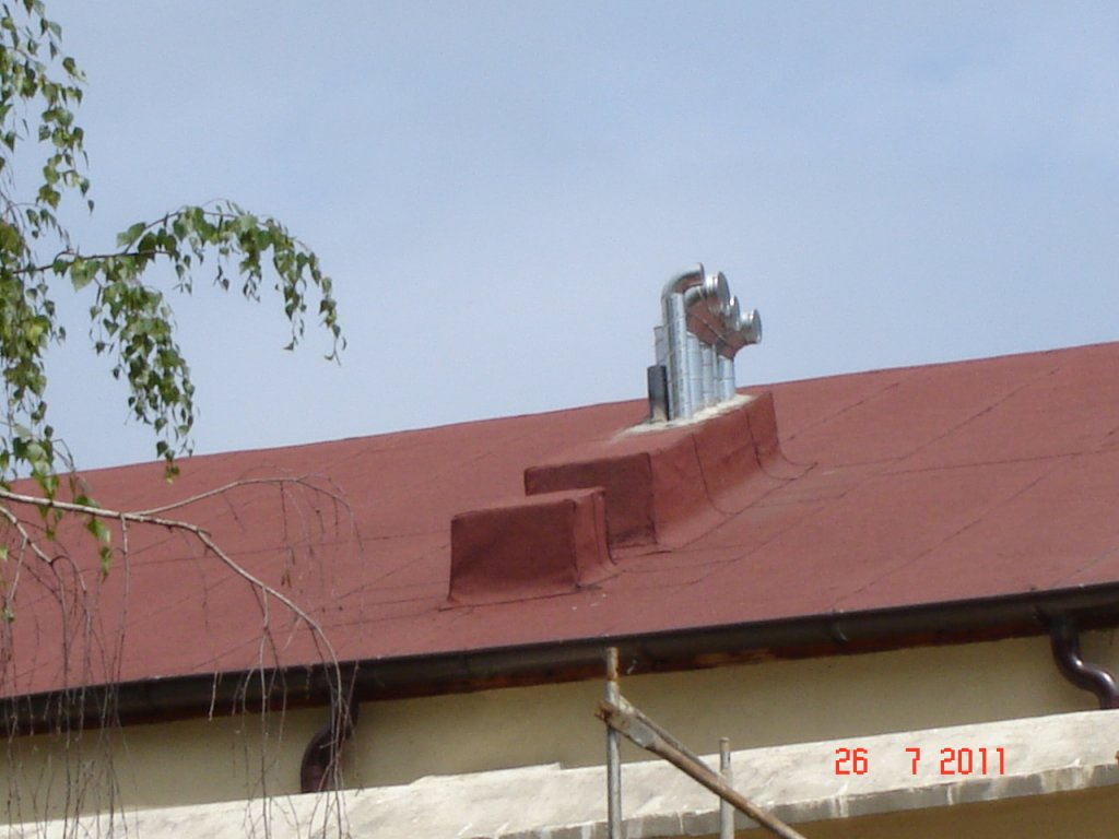

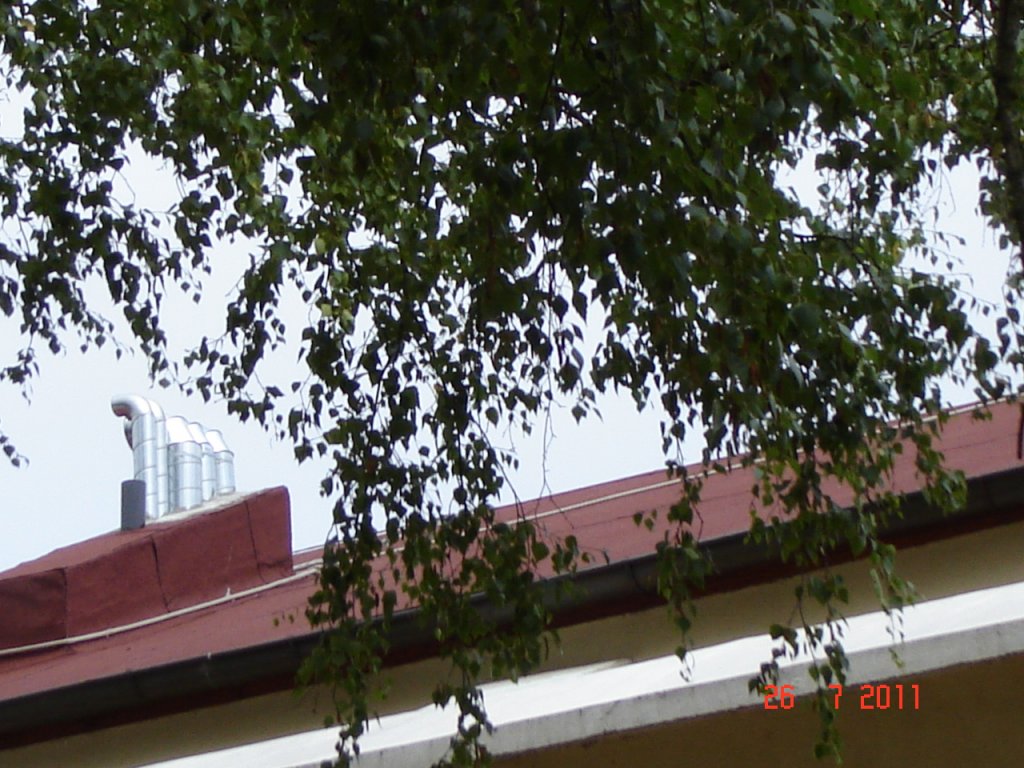

    Днес едно момче се беше осигурило на тази вентилация, но не висеше, а стоеше на покривните прозорци. Отделно от това на другият скат фасадата е 22 м., и едва ли с захващане на въжето на вентилацията ще мога да овисна на въжето по диагонал!

    Отпред от покрива до края на фасадата са около2,5 метра и от там до трегера, който се вижда още 2,5 метра. А спометатото момче монтирашв тези тръби, които ми изглеждар слаби, но хванати с дибли като този в по горен пост.

          Първо - на металната конструкция може да имаш вяра. Осигурявай се на нея.

            Здравей. Всеки конструктивен елемент от сградата с носеща функция е отлично място за закрепване на въжета за достъп. Като цяло тези елементи имат принципно по-голяма здравина от всяка част от осигурителната верига (въже, карабинери, десандьор, сбруя и т.н) и затова е допустимо дори използването на един и същ конструктивен елемент за закрепване на двете въжета. Комини, парапрти, конструктивни елементи без носеща функция и др. също се използват за закрепвания, но първо трябва малко опит за да бъдат оценени до колко са надеждни и второ закрепването на работното и осигурителното въже трябва винаги да е на два отделни елемента. Ако ти трябва помощ се обаждай, с това се занимавам.
