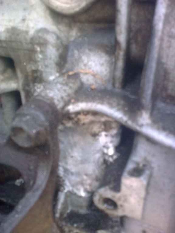

Аз се закучих, щото съм си патил и преди, че няма да сложа мотора, без да погледна в какво състояние е, още повече, че отвън изглеждаше страшно - един пръст масло и кал навсякъде, силно омазнени колектори (не просто мазни, а направо си тече). След една бърза "баня" се оказа и че блока е чупен и заварян близо до десния тампон(!).

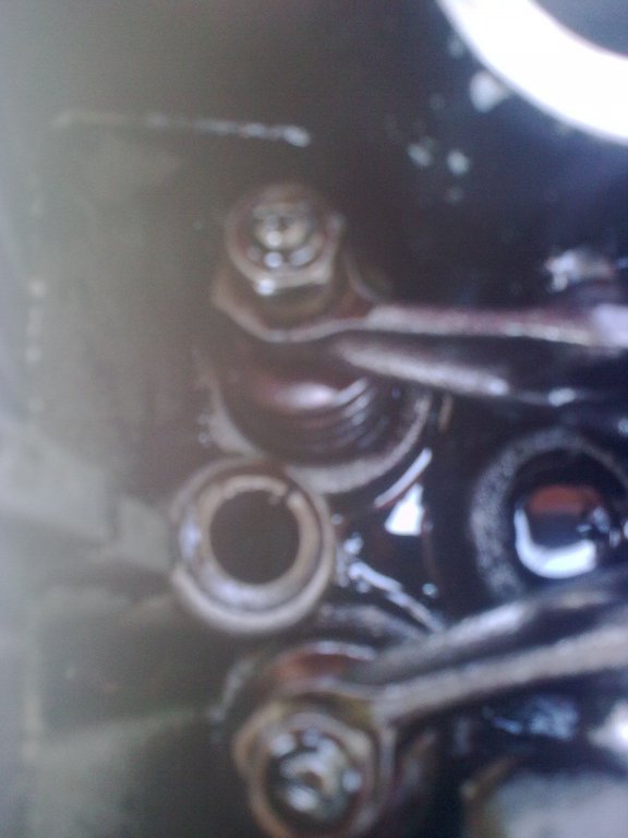

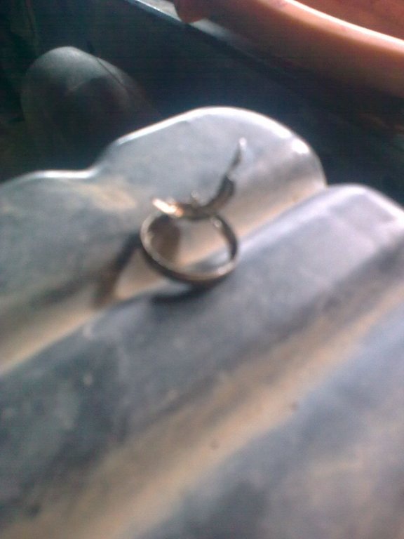

- две от подложните шайби на болтовете на главата липсват. Едната е заменена с федерка
а другата ... дръжте се... с алуминиева дифтунга

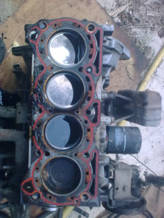

- цилиндрите пълни догоре с масло (интересно, какво ли щеше да стане, ако наистина бях монтирал двигателя и да пробвам да паля?), колата явно е седяла дълго по таван

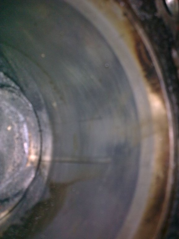

- цилиндрите яко надрани, на първия има деруга с широчина около 4mm и дълбочина почти милиметър. На снимката не си личи добре дълбочината, защото деругата е с много плавни и заоблени ръбове
