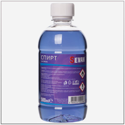

                    Нали за такъв спирт става въпрос?
                              Това на снимката е технически спирт.На теб ти трябва газ за осветление.Бабичките едно време му викаха видело
