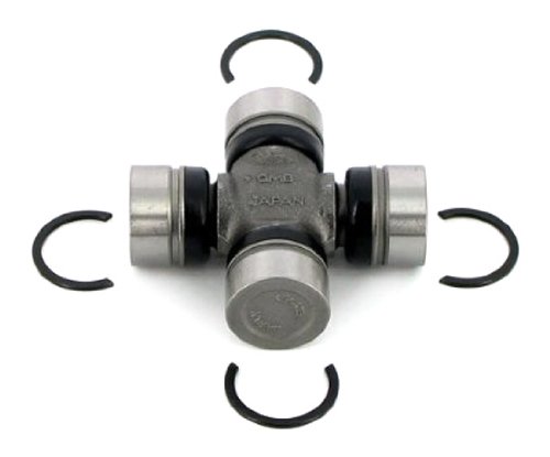

                          От: Как се вземат размери на каре-къстачка за кардан?
                          Добре, може и аз да не съм прав.
                          Ето ти два вида кръстачки:
                          Първата е с вътрешни зегерки, втората с външни.
                          Първо гледаш твойта кръстачка с какви зегерки е, после мериш диаметъра на чашката, после мериш от чашка до чашка.
                          Успех желая!
