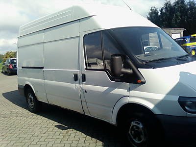

                        Категория 3 - ППС предназначени за превоз на пътници, с не повече от 8 (осем) места за сядане, пътни превозни средства, предназначени за превоз на товари, и/или пътни превозни средства, предназначени за превоз на пътници и товари, вкл. с ремарке, с технически допустима максимална маса не повече от 3,5 т, както и пътните превозни средства от тази група с повишена проходимост.
                        1: Превоз на пътници (до 8 места- тоест 7+1)- важи за миниван/минубус тип Рено Еспейс/VW Транспортер или пък СУВ с трети ред седалки в багажника.
                        2: Превоз на товари- важи за баничарки, закрити бусове, бордови машини, пикапи- май всичко де що се води 1+1 (или 1+2 ако е с двойна седалка) места. Разбира се с максимално тегло (по документи поне) 3500кг.
                        3: Превоз на пътници И товари- важи за пикапи с двойна кабина и втори ред седалки, баничарки 5+1 места и всичко друго за което производителя даде сертификат N1.
                        Най-успешно Тойота Ярис идва с N1- на тая въшка да и сложа ли винетка за камион ?
                        Затова съм го написал простичко- ако се изисква "В" категория да го караш купуваш винетка за кола. Ти кое не разбра от предният ми коментар, че ме караш да разяснявам ?
                        ПС: Дори и това долу се кара с минетка за лека кола- спирали са ме доста пъти с такова, заяждали са се за к'во ли не, но за минетката за кола от 67лв.- НИКОГА...
