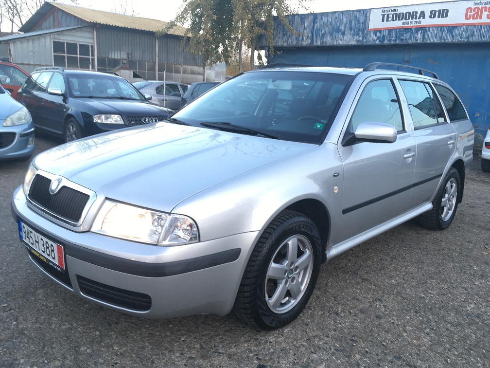

              Като започнах темата, да дам отчет. Взех това:Натиснете снимката за да я уголемите
Име:IMG_5126 - Копие (2).JPG
ID:5736008 1,8Т. Огромни благодарности на cecoa1
                От: Шкода Октавия 4х4
                Аз имам абсолютно същата но е дизел и е 1.9 и е 101кс
                Не мога да си обясня защо е със стария фейс а е 2008 година.
                  Защото Шкода продава от 2004 до 2009 година едновременно Октавия 1 с названието Tour на по ниска цена и Октавия 2.
