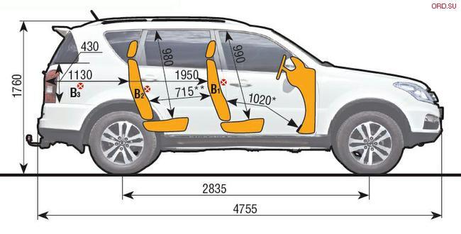

          Ето ти повод за размисъл:
Прегледи:299
          Ширина 1450mm отпред и 1460mm отзад, а в инчове си го обърни сам.
          Това е Rexton W, но и предишните са същите като размер.

            Тъй изглежда нереално за парите си. Как са от към надеждност?
            Зачетох малко - почти като Grand Cherokee-то. Поне масовият мотор 2.7 е почти същият (или същият), че даже със същата кутия. Но поне частите му от към окачване изглеждат доста по-евтини. Изглежда като доста добра алтернатива за едни никакви пари...

            До колкото знам от към надеждност са средна хубост...
            Но предвид цената са много добра опция за твоите изисквания , където ще се кара , стига да те устройват вътрешните размери.

            Детайлни вътрешни размери не откривам, ама Pajero 3 е широко 184см, а Rexton-а 187см. Ако не са направили някаква колосална глупост като при Grand Cherokee-то (и то е 184см) има шанс да събере 3 столчета. Ще търся и ще меря.
