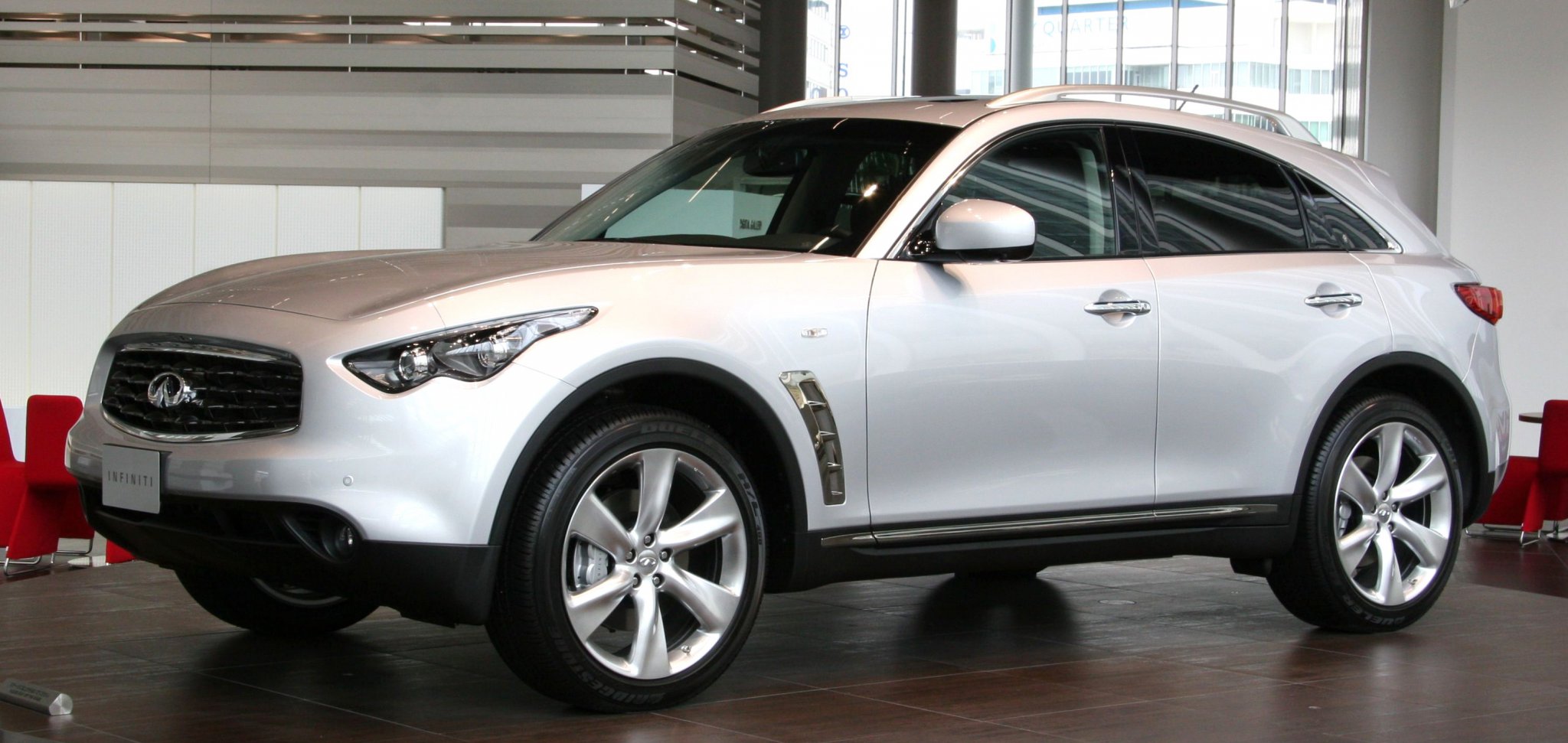

      Забравил съм да уточня годините на производство.
      2010 - 2012 година и за двата джипа.
      Питането ми е за този модел на FX:

          Първоначално публикуван от pifakiz Преглед на мнение
          Благодаря много!
          [ATTACH=CONFIG]974055[/ATTACH]
          И двата съм ги карал, 5.0 и 3.7, имам ex37 със 3.7мотора. Прости и здрави колички. 3.7 мотора се усеща по динамичен. Нямат хронични проблеми, мойта стана на 210 000 и по нея не е правено нищо съществено, а я поддържам много добре, да не кажа прекалено. 5.0 е много добър мотор, много е разтоварен, динамиката е много добра, ще харчи с 1-2 литра над 3.7. Среден разход на мойта 11.8 в момента, на 5.0 ще си 14-15 заради по тежкото купе. Не харесват много газифициране, въпреки, че им слагат. И двата мотора са много нервни и усещането е за спортен автомобил.
          И двата бензина вървят по добре от дизела, според мен хич не гледай печките.
          4х4 системката е много добра, за сняг и лед е прекрасна, въпреки че е до поискване. Скоростната кутия включва много мазно, без никакви придърпваня. Двигателя си е чист нисански не участва рено. 3.7 е базата на двигателя, който слагат на нисан гтр. Окачването е много твърдо и с много къси ходове, не става за оффроуд. Автомобилчето си е шосейна бегачка. Багажника е малък.
          Поддръжката не е скъпа, страшно става ако ти потрябва фар или решетка, афтермаркет части няма, само оригинал. Задължително пълно каско.
