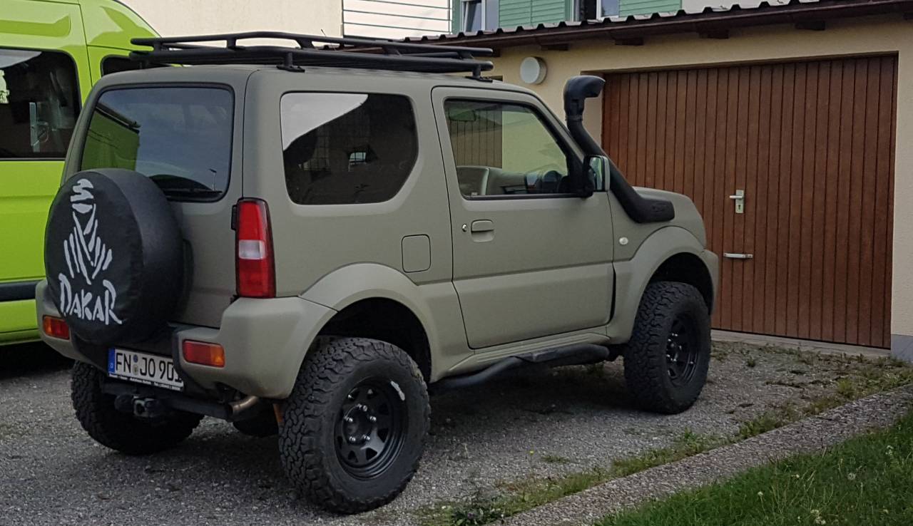

                          Днес цял ден минавам покрай едно "наточено" Джимни, та го щракнах... да има за цвят.
                          ПП: Май си е някаква комплектации от магазина за тоя пазар...
