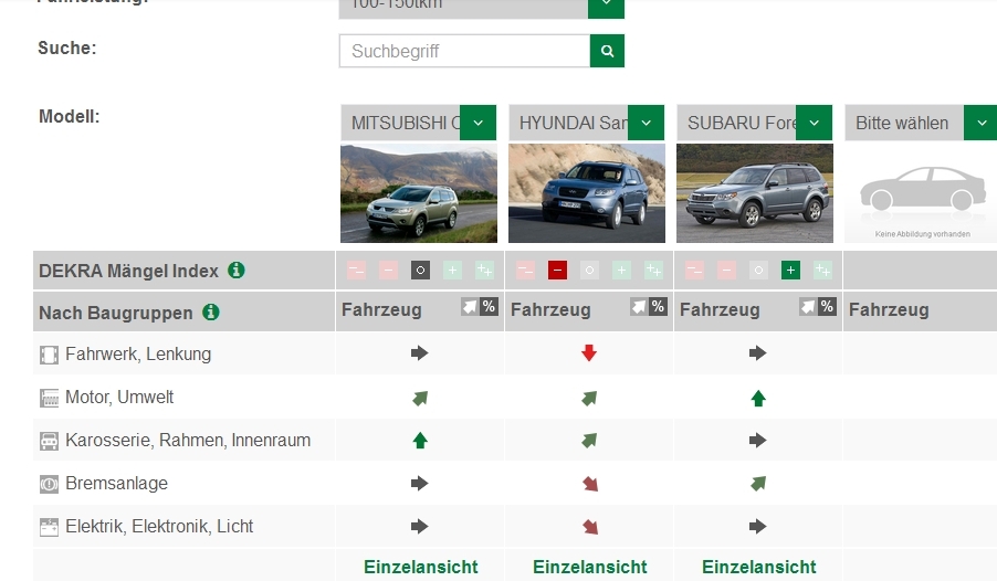

                              От: Outlander vs SantaFe
                              Fahrwerk, Lenkung - шаси, ходова част, управление
                              Motor, Umwelt - мотор, околна среда
                              Karosserie, Rahmen, Innenraum - каросерия, рама, купе
                              Bremsanlage - спирачна система
                              Elektrik, Elektronik, Licht - Електрическа с-ма, Електроника, Светлини вкл. окабеляване
