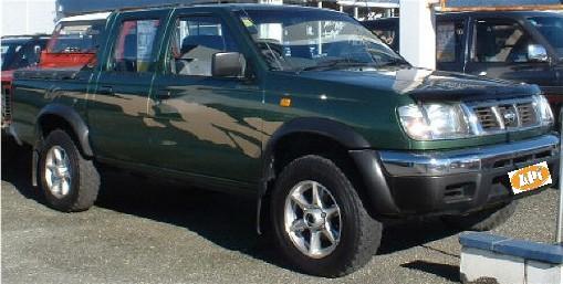

    Примерно Натиснете снимката за да я уголемите

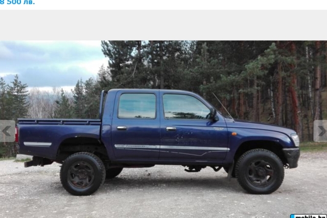

                    HILUX, 2000г.
                    Малко над бюджета на feikot +десен волан:
                    Ако имаше повече такива оферти преди година и половина, щях да се напъна да събера още 2.5 хилки ... което не означава, че се оплаквам от 4Runner-a ми, но както е казано "колкото повече - толкова повече"

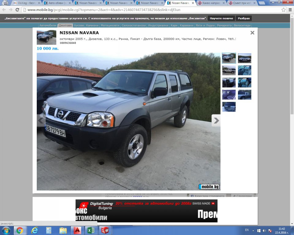

                      Цена 10 000 лв.
                      Дата на производство октомври 2005 г.
                      Тип двигател Дизелов
                      Мощност 133 к.с.
                      Скоростна кутия Ръчна
                      Категория Пикап - Дълга база
                      Пробег 200000 км
                      Този как е,регистриран,с капак на товарното,теглич,нови гуми,реално 3000 лв. по-малко е

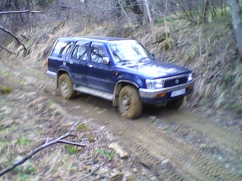

                              ...бих избрал Hilux-а, стига да има нещо общо с 4-runner-а ...
                              Все съм си мислел, че 4Runner е по-малкото братче /или сестриче / на Hilux. Или може би нещо не съм разбрал Спартак ?
                              Това тук е моят на слизане (3 Март,т.г.) по един разкалян път (~3km), глинест на това място, но предимно каменист, и то доста. Когато бях малък (във времената на ТКЗС) по този път нашите се качваха с Москвичи, Жигули и Варшави, сега с джипките чакаме да мине някой ден след дъждовете ...
