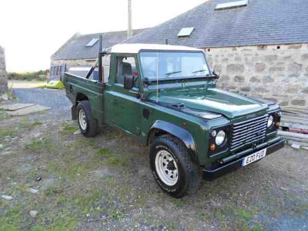

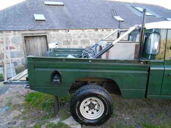

    Имам оферта да закупя 110-ка 98-ма 2.5 TDI но хич си нямам и хабер какви са им болежките на серията .Мотора работи изключително приятно,скоростите се сменят без проблем няма хъркания и т.н.Има ръжда тук там повърхностно но нищо непоправимо.
    Казвайте какво да му гледам утре когато отида вече на окончателен оглед защото грам не разбирам от това нещо ..........

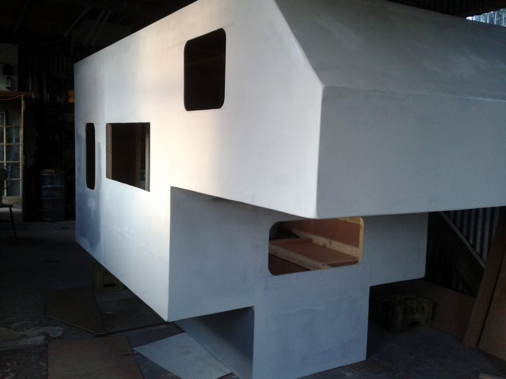

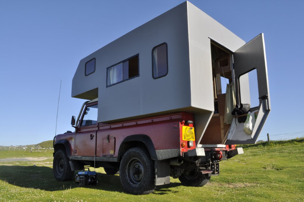

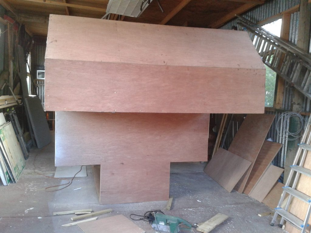

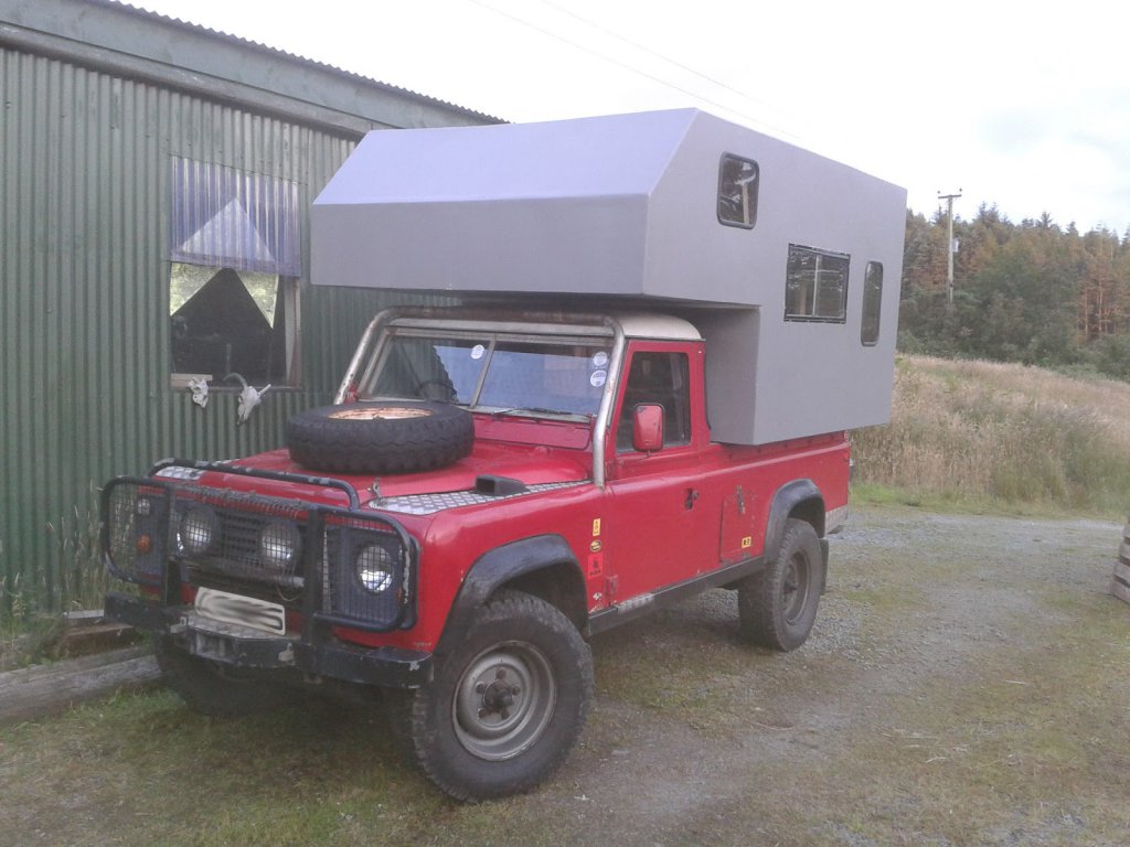

                      Идеята бе и все още е да направиме нещо подобно и с него да пътуваме
ID:5580500Натиснете снимката за да я уголемите
Име:2012-07-26 21.05.05 (1).jpg
ID:5580498Натиснете снимката за да я уголемите
Име:2012-07-05 20.35.35.jpg
ID:5580495Натиснете снимката за да я уголемите
Име:2012-06-28 21.39.18.jpg
ID:5580492Натиснете снимката за да я уголемите
Име:c1 (1).jpg
ID:5580499Натиснете снимката за да я уголемите
Име:2012-07-13 20.45.23.jpg
ID:5580496Натиснете снимката за да я уголемите
Име:2012-07-01 14.27.56.jpg
ID:5580493Натиснете снимката за да я уголемите
Име:2012-07-26 14.03.32.jpg
ID:5580497Натиснете снимката за да я уголемите
Име:2012-07-02 20.16.51.jpg

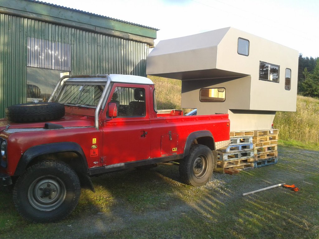

                      А през другото време да мога да го ползвам като пикап
Име:2012-07-26 20.21.09.jpg

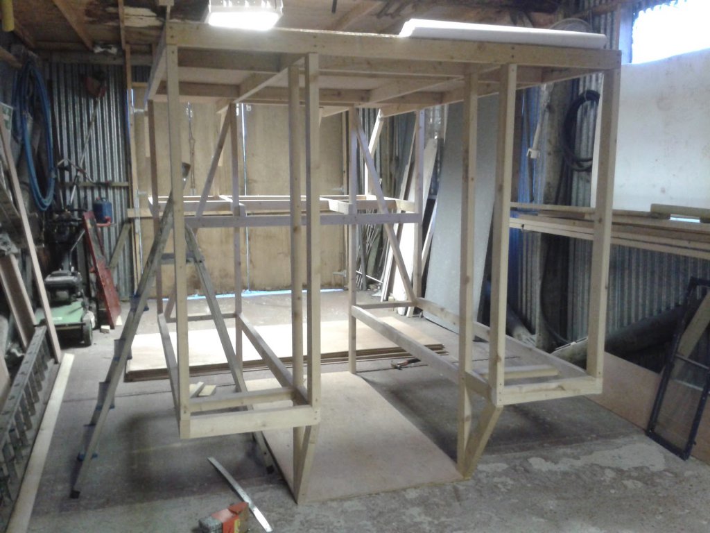

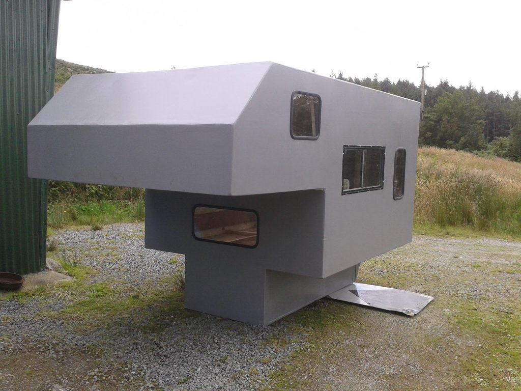

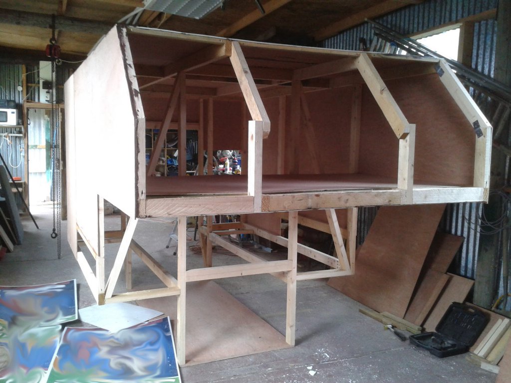

                      Къщичката от снимките излиза около 650 тукашни банкноти но не ми харесва тази дървения като цяло и отделно тежи 400 кг.По размерите на този проект почти съм/сме направил/и CAD чертеж на олекотена конструкция но по сметки цената за изработка и тук надхвърля 1000 паунда като работата по нея не броиме .....
                      Това което на мен не ми харесва е че е страшно неудобен за каране в градски условия и ще ми е страшна мъка ако го карам всеки ден....
                      Две коли е ограничението вкъщи !Леката кола е ясна и марката,модела и годината ,че даже и името и "Злобарка" .
                      "Злобара" обаче трябва хем да ми върши работа хем оффроуд качества да има хем и кемпер да става ...........
                      Аз знам ,че рано или късно ще се стигне до дълъг Y61 без задни седалки и покривна палатка !Някои мечтаят за цитирам "Искам да видя Индия и да се возя отгоре на влаковете там" а аз трябва да сбъдна тази мечта някой ден
                      Просто за в момента не виждам смисъл да наливам пари и след година две три отново ама в Y61 !
                      Като се вземе леката кола тогава ще го пусна официално за продажба а това ще е лятото чак защото се оказа ,че трябва да изкарам книжка и тук
