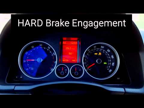

Ремонт на ABS/ESP модул
Здравейте колеги,
Възможен ли е ремонт на този контролер или трябва нов да се купува?
Става въпрос за автомобила от подписа.
Ето какво показва диагностиката -
Проблемът е следния - понякога ми изпищява и ми светват лампите за абс и есп(светят постоянно и са оранжеви), както и лампата за дръпната ръчна(червена и мига). Най-често се случва, когато колата се кара агресивно, случвало ми се и когато мина през неравност(бавно) или при спускане, последвано със изкачване или обратното ...
Когато излезе тази грешка, нямам абс и есп, а след рестарт на колата индикациите изчезват и системите си работят.
Принципно не ми пука за ESP-то, това ми е и първата кола с такава система за безопасност и смятам по-скоро за досадна, отколкото полезна, но държа да си имам ABS.
Създателят на клипа има горе/долу същия проблем, но там пропищява само при натискане на спирачката.
