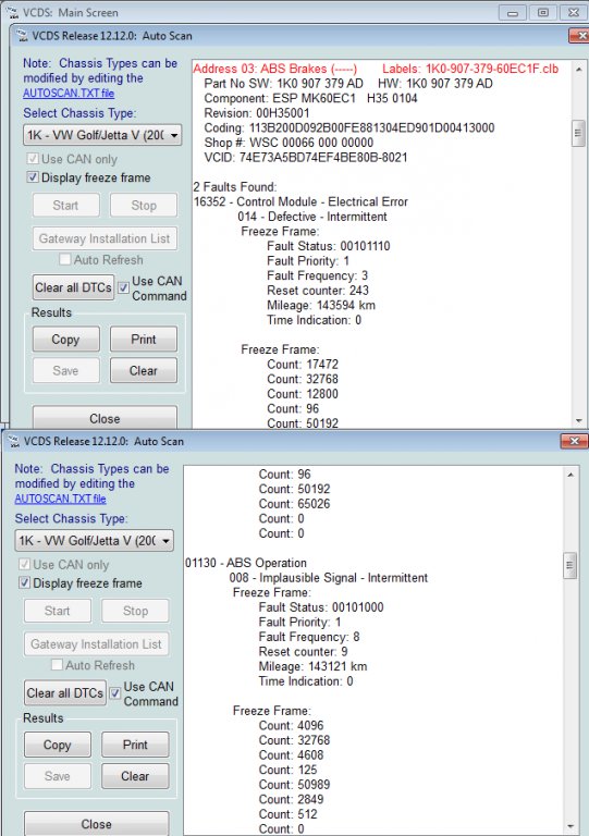

    Здравейте колеги,
    Възможен ли е ремонт на този контролер или трябва нов да се купува?
    Става въпрос за автомобила от подписа.
    Ето какво показва диагностиката -
    Проблемът е следния - понякога ми изпищява и ми светват лампите за абс и есп(светят постоянно и са оранжеви), както и лампата за дръпната ръчна(червена и мига). Най-често се случва, когато колата се кара агресивно, случвало ми се и когато мина през неравност(бавно) или при спускане, последвано със изкачване или обратното ...
    Когато излезе тази грешка, нямам абс и есп, а след рестарт на колата индикациите изчезват и системите си работят.
    Принципно не ми пука за ESP-то, това ми е и първата кола с такава система за безопасност и смятам по-скоро за досадна, отколкото полезна, но държа да си имам ABS.
    Създателят на клипа има горе/долу същия проблем, но там пропищява само при натискане на спирачката.
    Последно редактирано от mokanina; 18-11-17, 23:07. Причина: Добавяне на информация

    Защо си мислиш, че е от контролера?
    Прилича на т.нар Tres Amigos warning lights error проблемът най-често е в дефектирал датчик или дал накъсо проводник към такъв. Иначе като свързани с пуснатия от тебе клип в "тубата" излизат десетина как се прави ремонт (с поялник) на ABS модула.

      Майсторчетата при които ходя така казаха. Провериха датчиците и казаха, че са ОК.
      Аз няма да тръгна да правя ремонт с поялника поради ред причини
      Писах тук с идеята да ме насочите към разбирач, който да намери и реши проблема.
      п.п.
      Майсторчетата също така казаха, че мога да си взема втора ръка контролер, но трябва да е със същия номер (1K0907379AD), но пича с клипа в тубата е писал, че го е сменил с ъпдейтнат такъв.
      Това с тримата амигос, не мисля, че е моят случай. Не съм с Land Rover Discovery, пък и като се поразрових в нета се оказа, че им е проблем.
      От https://www.honestjohn.co.uk/carbyca.../?section=good
      "23-3-2016: ABS/ESP light flashing on 2010 VW Golf estate. Supplying dealer told reader that VW had stopped repairing these FoC or at discounted rates and wanted 1,400 for the repair. We advised that as the car is still less than 6 years old he may be able to claim against the supplying dealer. Otherwise a case of sewnding the ABS/ESP module to ECU Testing for the brake pressure sensor to be replaced. Total cost shoul,d not be more than 600."

      Може би трябваше да спомена, че става при рязко спускане, последвано с изкачване. Както и при странично натоварване(завой с висока скорост).

        След миналата зима реших да реша проблема генерално - като сменя ABS/ESP модула, но се сблъсках с доста досаден проблем, а именно - не мога да намеря втора ръка същия модул като моя - 1K0907379AD.
        Някой случайно да има познат във VW за да провери модулите с кои серийни номера са съвместими с моята кола?

          Колега, сега попадам на темата ти - навярно все пак си се убедил, че проблемът е точно в модула, но все пак уточни ли каква грешка генерира?

                      Здравейте колеги,
                      Замених ABS модула, барабар с помпата с такъв втора ръка.
                      Модула е на доста тъпо място и имаше доста играчка по замяната.
                      Ето линк с инструкции как се прави в случай, че на някой друг му се наложи -
                      https://static.nhtsa.gov/odi/rcl/201...l7mTpwz8nOdJHI
                      п.п.
                      Ние го сменихме с доста по-малко разглабяне.
                      След монтажа е нужно кодиране с VCDS.
                      Модула го взех от Golf VI.
