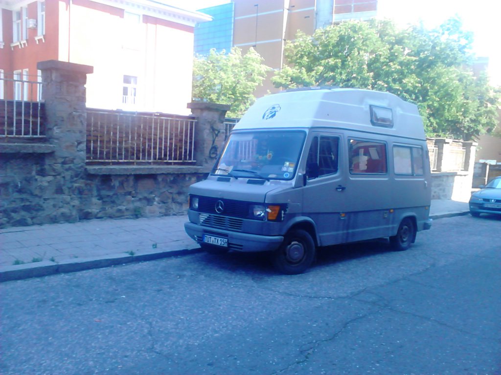

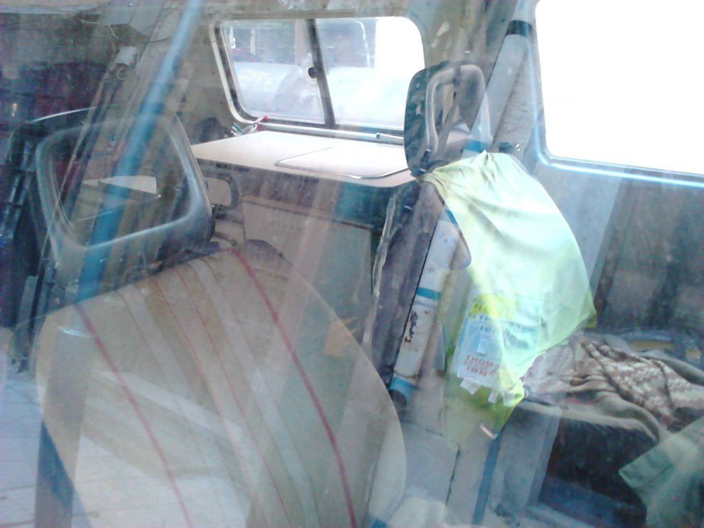

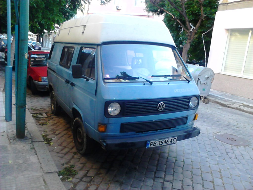

                  Първоначално публикуван от PACH - Иван Тодоров Преглед на мнение
                  От няколко години ги слагам по бусовете и до момента нямам проблеми. Може да не са чиста мед, някакви полски са.
                  Единствения смислен вариант е ако са медно-никелови.
                  се тая де, дано нямаш проблеми
                  • #39
                    От: VW T3 Syncro Westfalia - бърз проект
                    Имаш си конкуренция. Този домува на нашата улица. Мърляв е и собственика не си дава зор да го поддържа, но го кара всеки ден:
                    А онзи ден случайно попаднах на този дъртанян, с немска регистрация:
                    Nissan Terrano 2,7 TDI
