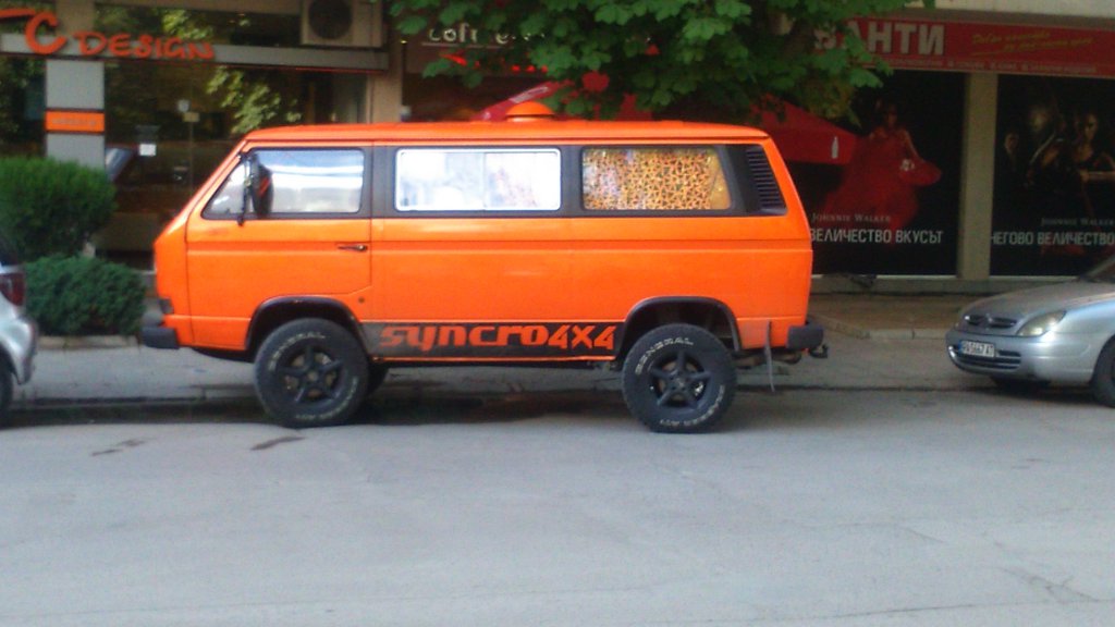

                          Това е синхрото на Стоил от нашия форум, даже мисля че имаше и тема за него. След това го купи един пич от Сф, след него попадна в един италианец, който е женен за българка и сега той му се радва
                          Днес минах стенд за предницата и от там на Технотест. Буса от N1 се транформира в M1 (от товарен - пътнически) и двигателя вече е 1.9 М-тди. Докато обикалях по задачките се оказа че радиаторчето на парното тече и сега пак ще повторя цялата операция по свалянето на таблото :banghead Утре ще се пробвам да мина КАТ, дано няма заяждания за размера на гумите.
