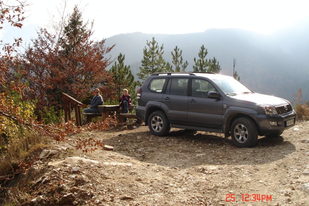

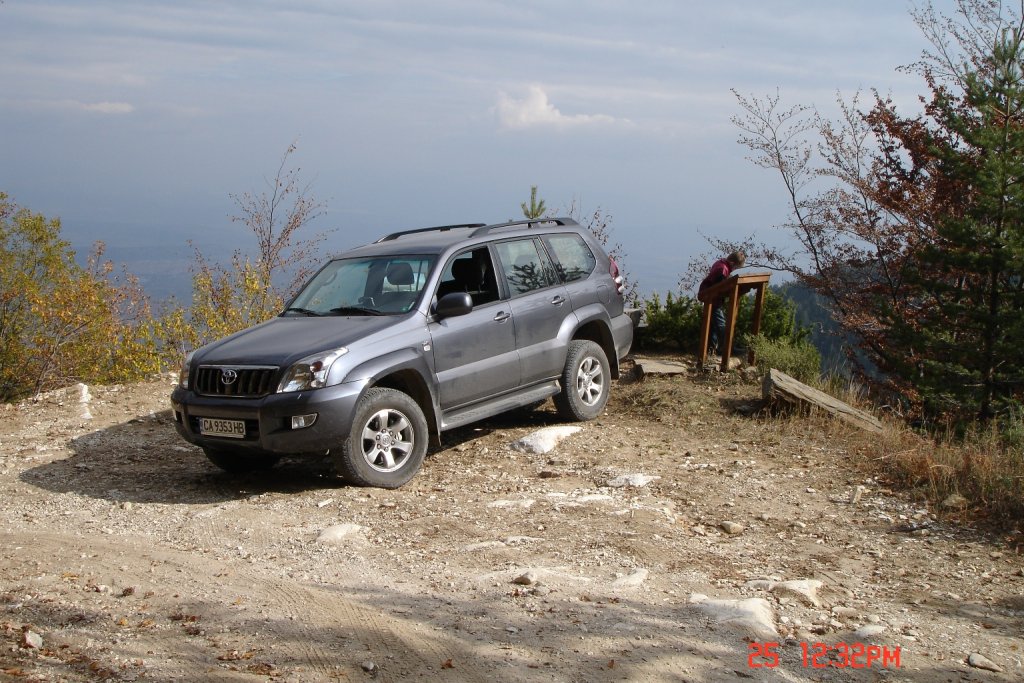

                Да, прави бяхте, свикнах и страхотно се държи ако не се натиска много много. Разхода ми е 8.8 за последните 2000 км смесено.
                Само да спомена че много коли съм имал но по сигурна и приятна за каране не съм притежавал.
                Не пропускам съботите да ида на софт оффроуд. тази седмица бях на хижа Яворов в Пирин. доста е екстемен пътя препоръчвам го на всеки.
                Ето и една две снимки...
