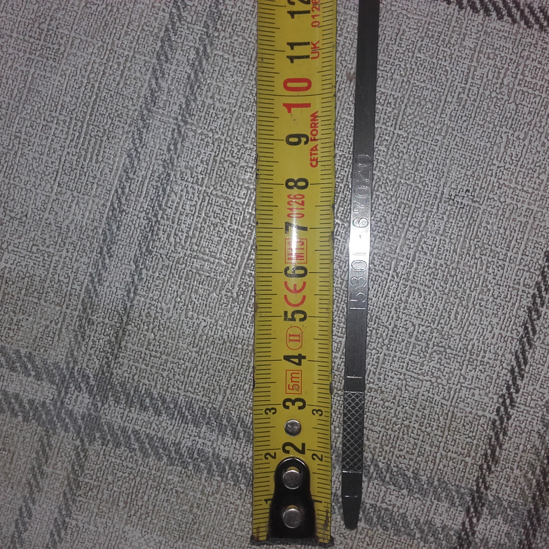

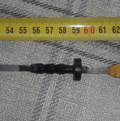

                  А възможно ли е щеката да не е оригиналната?Натиснете снимката за да я уголемите

                      От: Съвет за двигателно масло!
                      Не искам да споря ,а искам да разбера защо е тази разлика в количеството
                      на маслото. И започвам да си мисля че щеката не е оригинална,и ако проблема не е в щеката тогава къде е. Претисняваме факта че маслото е с два литра по малко щото двигателя може да си отиде. Миналата смяна пак събра толкова масло но несъм се замислал! Натиснете снимката за да я уголемите
Име:2018-03-24 10.25.03.jpg
                      Последно редактирано от Гюлето; 24-03-18, 09:35.

                            Първоначално публикуван от Гюлето Преглед на мнение
                            на маслото. И започвам да си мисля че щеката не е оригинална,и ако проблема не е в щеката тогава къде е. Претисняваме факта че маслото е с два литра по малко щото двигателя може да си отиде. Миналата смяна пак събра толкова масло но несъм се замислал! [ATTACH=CONFIG]952173[/ATTACH]
                            На твоя мотор оригиналния филтър е 0,7 мл.
                            П.П. един приятел така хвърли мотор на Ланчия Z-та бензин( но той имаше голям разход на масло от турбината и си го знаеше, но според щеката работата е добре. При първото излизане на дълго станаха нещата)
                              На твоя Мерцедес му дават 7.5л по каталог и, ако не е с друг картер, значи си с друга щека, ама това лесно ще го разбереш.
                              На Тойотата И дават 7л. + 0.6л във филтъра, та горният коментар важи и за нея.
                              Не знам кое как е, лампата за ниво и щеката имат едно мнение, пробвано. А и за 80 х.км. все да съм го предобрил тоя двигател с малко масло.
