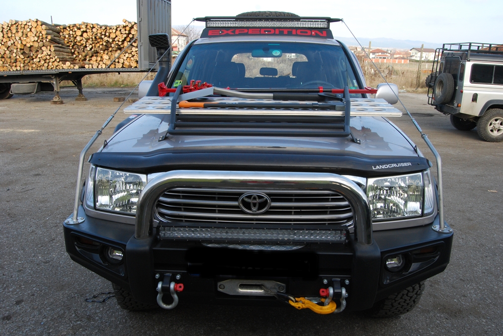

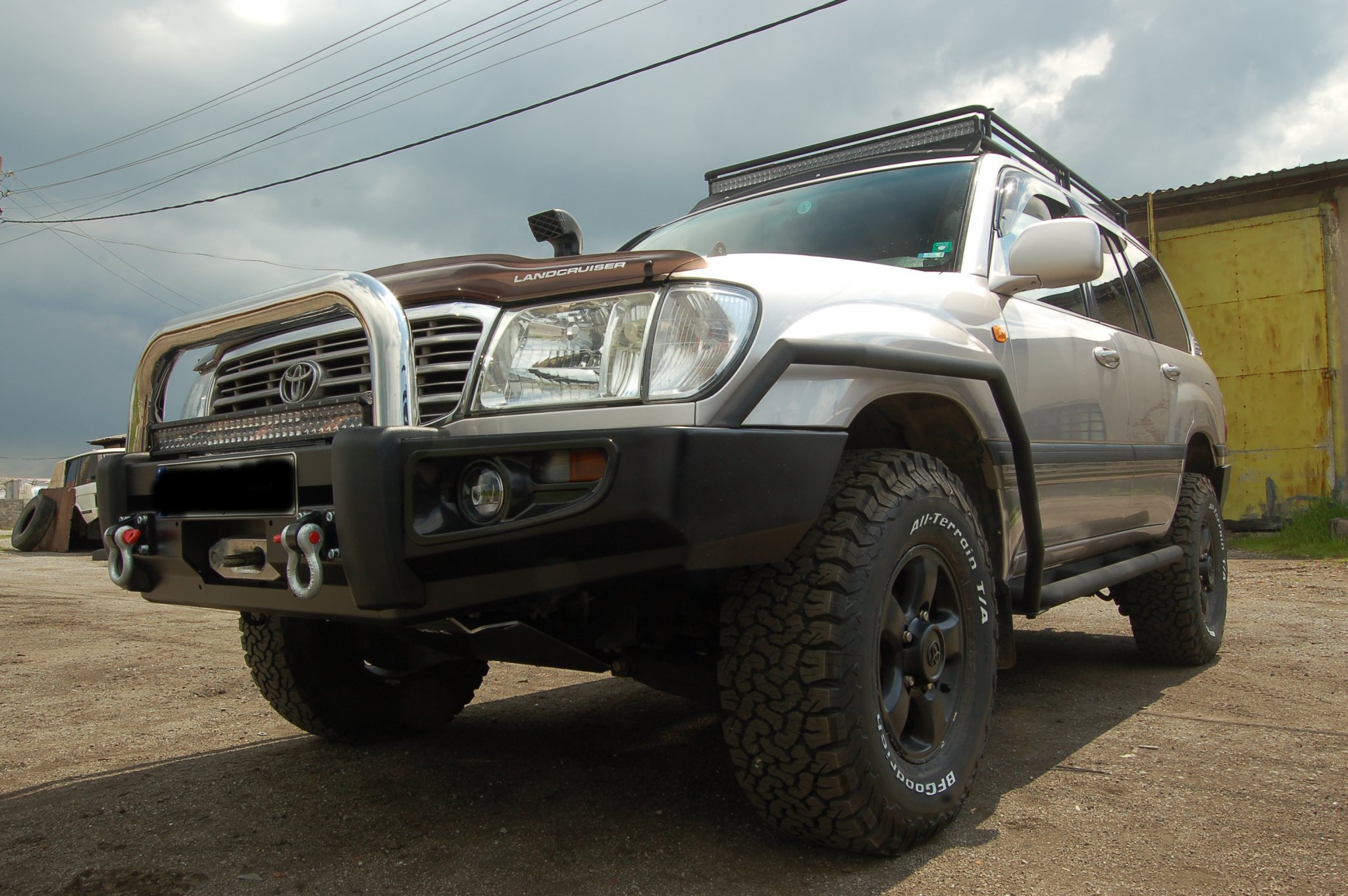

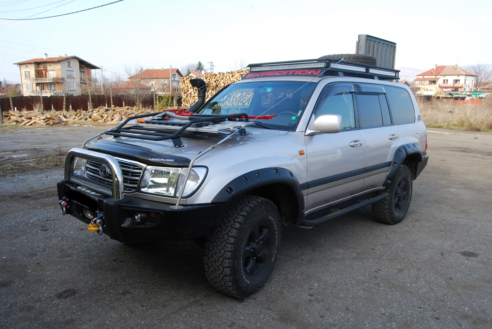

    Страхотно изглежда! Много лед бар

        Страхотно изпълнение!
        Адмирации!
          От: Тойота 100, мако тунинг
          Ей така ще си наредя лед-барове на кемпера.
            И табелката стрелбище да не забравиш.
            Всичко ми харесва само тия лампи са ми в повече.
            Но щом собственика го радва... Евала за изработката.
            Няма страшно в умирачката...
            Страшното е да си жив!...
              Лампи си трябват.

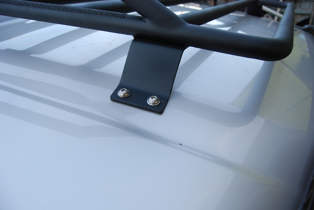

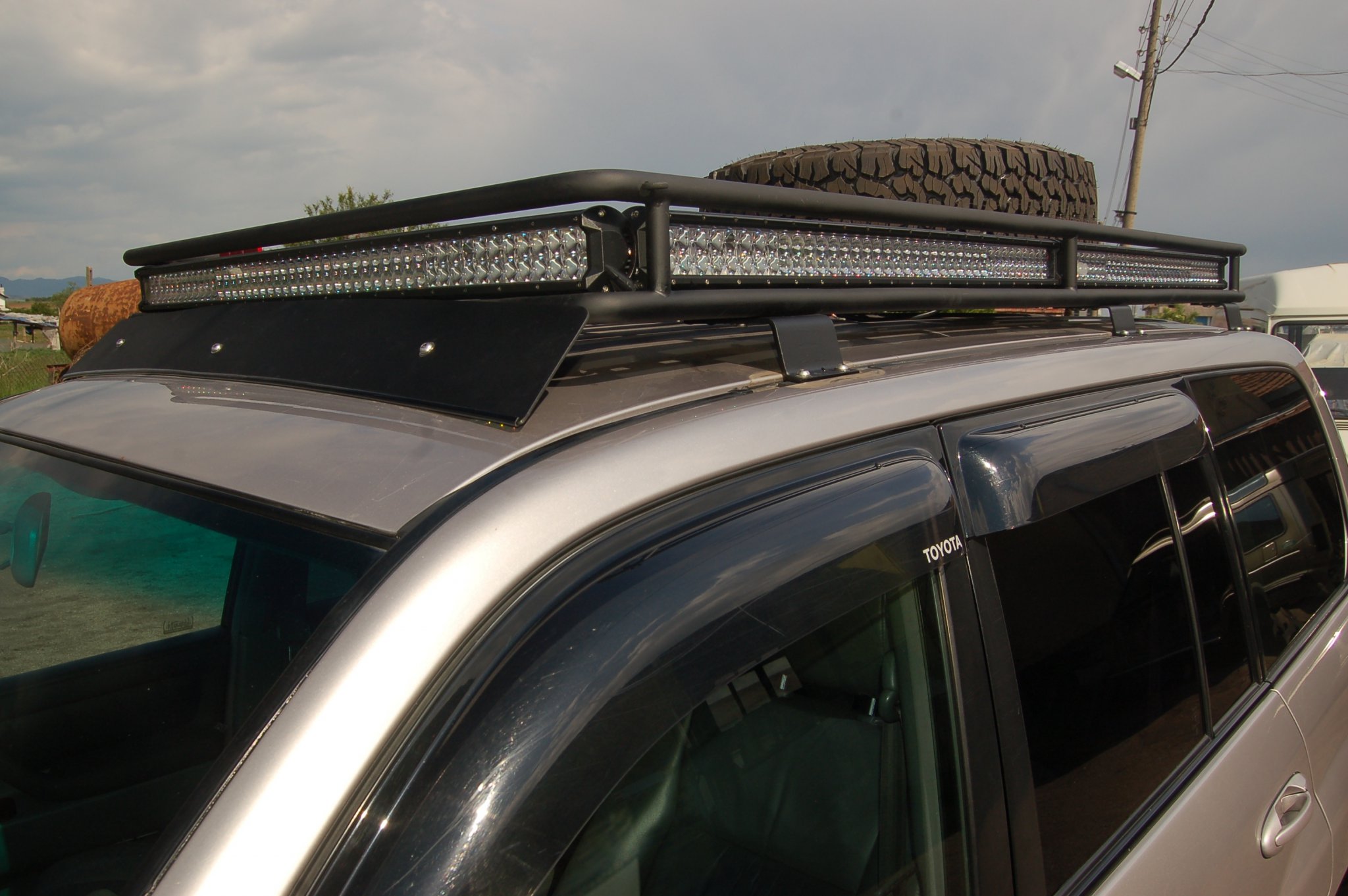

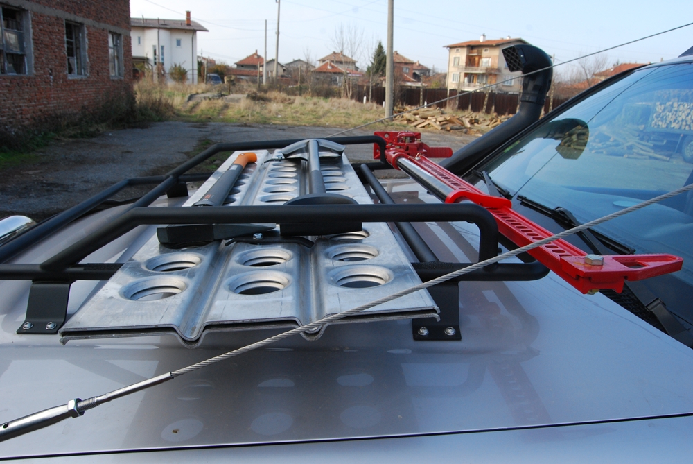

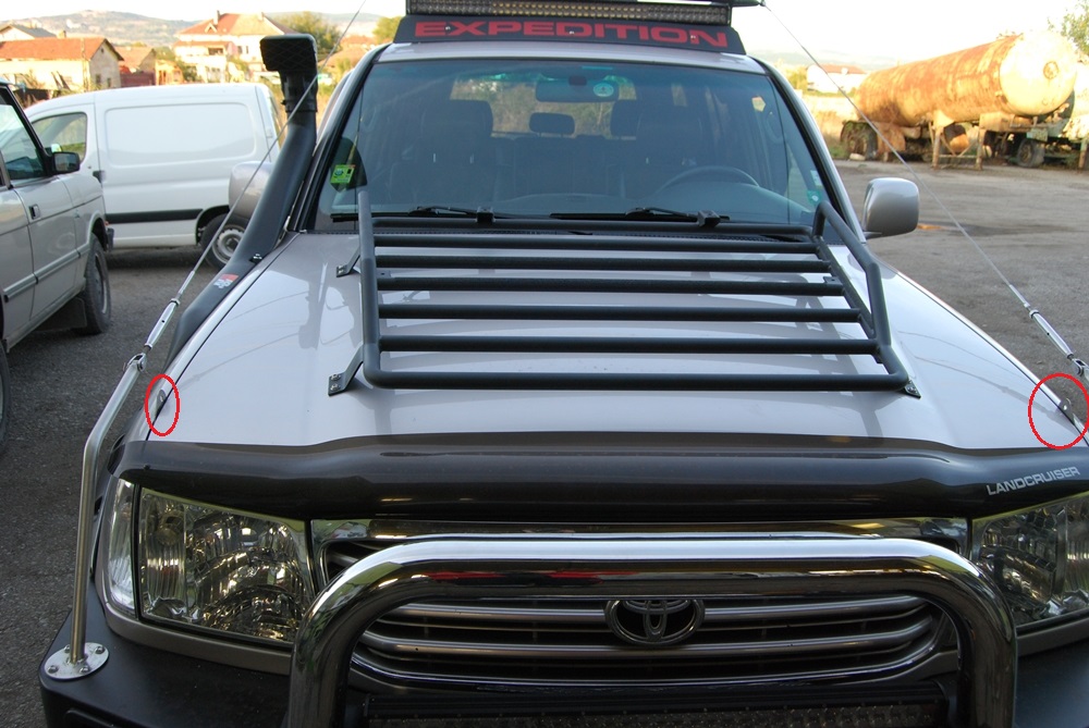

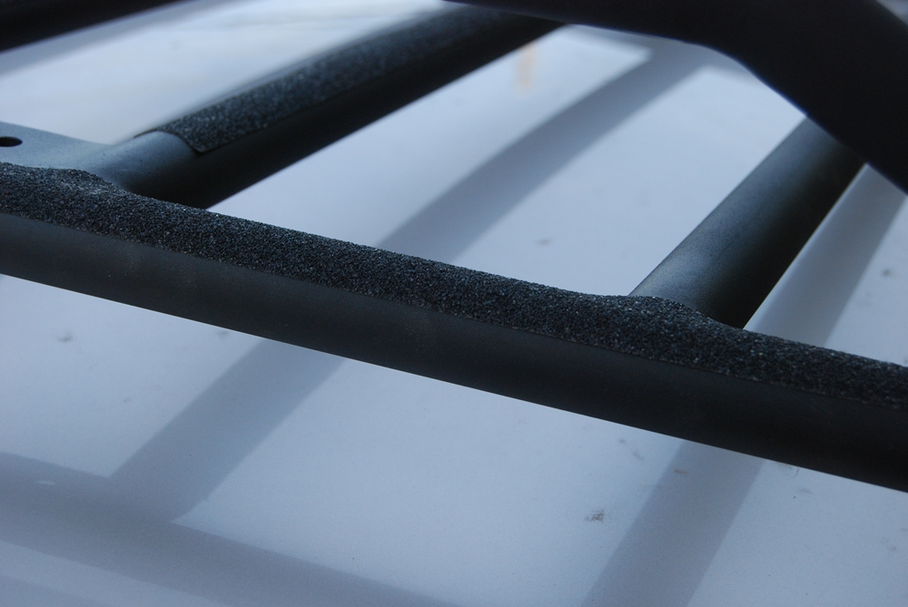

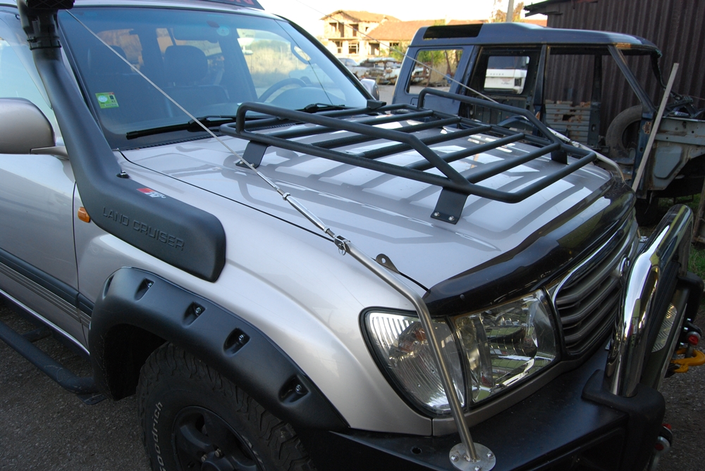

                За какво са тези планки?

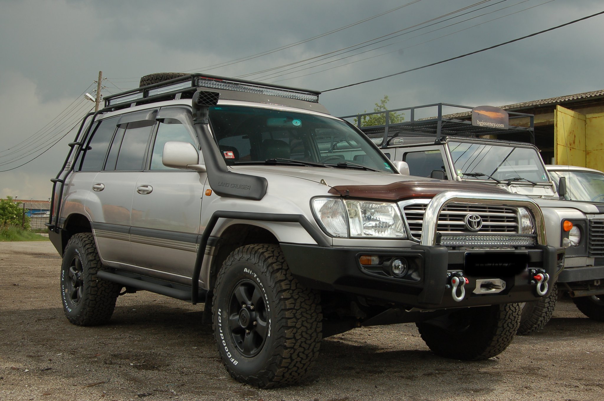

                Обтяжките за вантите от какъв материал са направени, харесва ми идеята им
                  Планките са правилното място за закачане на вантите
                    Много кич, развалили са една хубава 100-ца, ама като си я аресва човека...

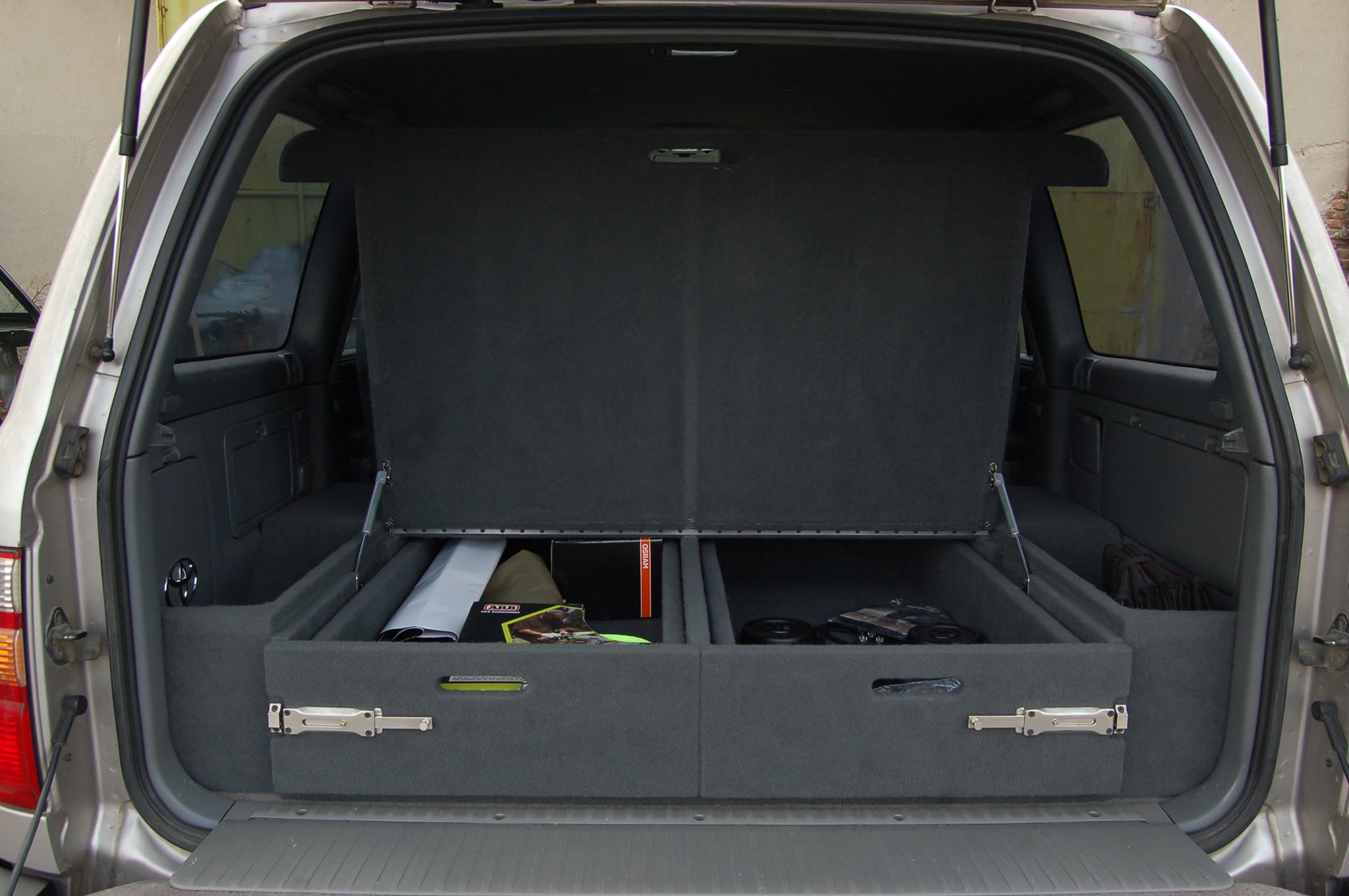

                      Дам, но е много досадно всеки път да ги разкачаш за да долееш течност за чистачки примерно. По-скоро си мислех да не са за фиксиране на предния капак при толкова много допълнителна тежест върху него, няма ли да започне да мърда и евентуално да се деформира при подскоци оффроад. Предния капак и пантите усилени ли са? Ако са усилени, може ли снимки под капака? Предполагам, че за да се отвори капака е необходимо да се свали поне хай джака.

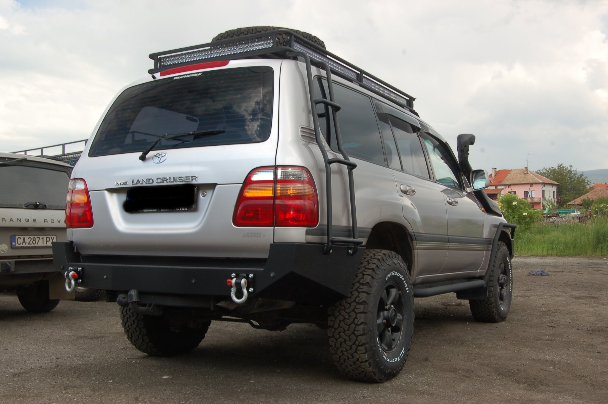

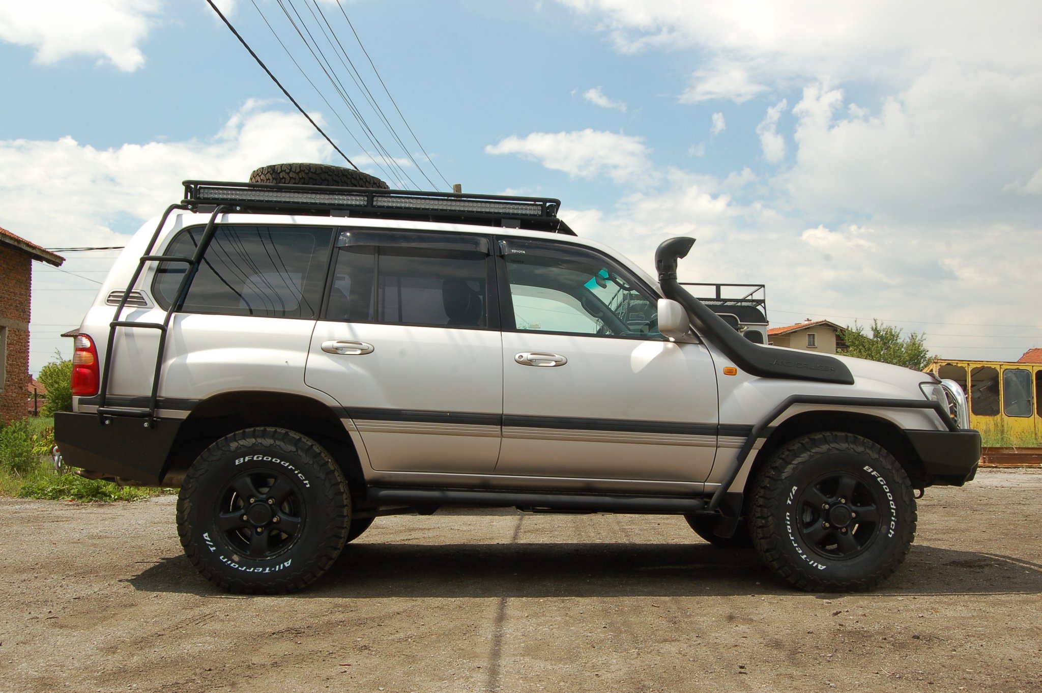

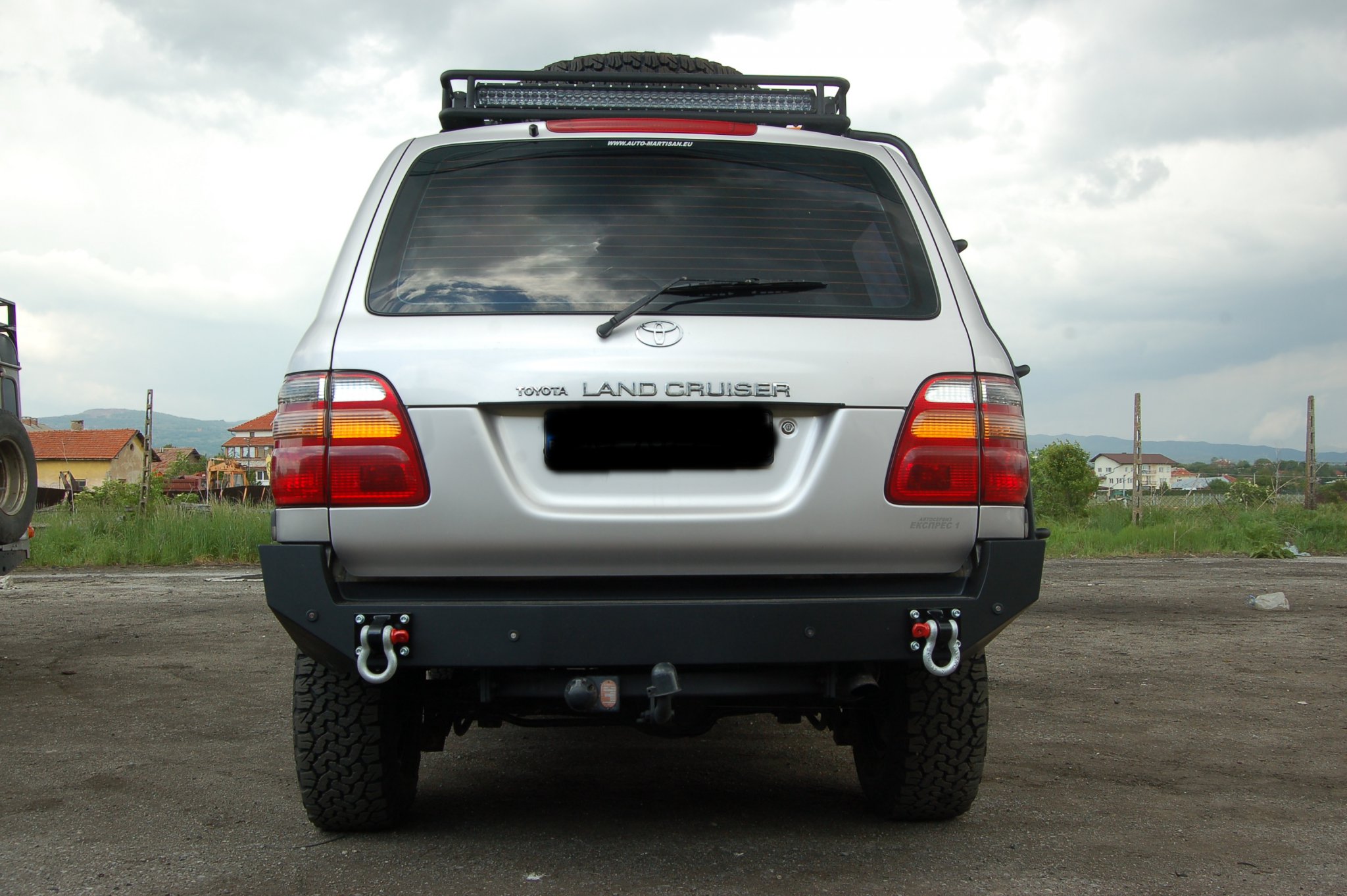

                        Тая стълба не и е местото там местото ,че при първия по-голям клон ще замине стъклото .Отделно ,че се свързват купе и шаси на едно ( вибрира много гадно и ще е така докато се скъса отнякъде...) .
                        Изпълнението е изпълнено много педантично , Браво !

                            Първоначално публикуван от New hope Преглед на мнение
                            Захващането на стълбата към багажника горе маи е през тампон, но не се вижда добре на снимките. А относно клоните, проблема няма как да се избегне, освен ако не е сваляща се стълба. Като гледам това е експедиционна машина, с АТ гуми, набиване дълбоко в горите и тежък оффроад едва ли се предвижда, така че според мен си е напълно адекватно решение и целия проект ми харесва много. Може да си паркира джипа в средата на къмпинга и да си свети

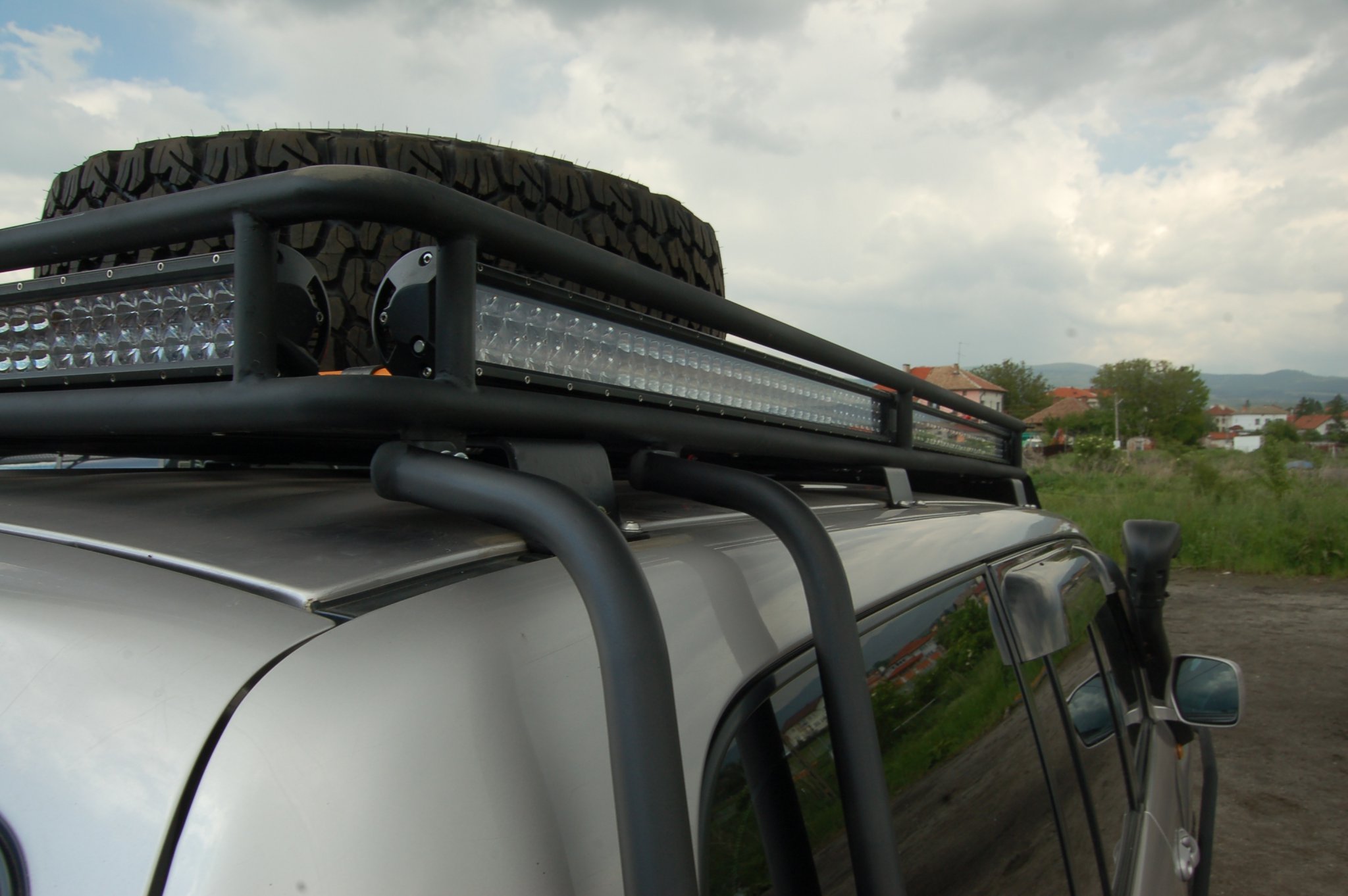

                            Би ми било интересно да видя и как захранва всичките ледове, като гледам общо отиват около киловат...
                            И още доста въпроси има, но няма да е навъднъж
                              Първоначално публикуван от LZ2BVB Преглед на мнение
                              Разбира се , какво ще прави в гората,то в града по леките коли слагат МТ-та ,пък тоя с АТ-та Най-добре вместо лопата (едва ли ще си обръща кюфтетата на къмпинга както каза) да вземе да сложи един селфи стик ,вместо джек плажно чадърче ...
                              Казвам за да няма последствия и да се прави човек изводи по трудния начин.
