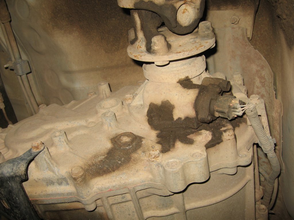

    Здрасти dosseto!Понеже не си споменал какъв е 4Рънера и понеже не съм много запознат с 2-ро пок, всичко което следва е за 3то поколение.Ако 4Рънера няма АБС, тогава сигнала за скоростта се взима от сензор разположен на изходящия вал на трансфера, точно преди фланеца за закрепването на предния край на задния кардан.Ако има АБС то тогава този сензор липсва, а сигнала се подава към километража от АБС компа, който е обработил сигналите от 4-те сензора на предния и задния мост.Снимката е от дизеловия ми 4Рънер, но и на бензиновите ми е същото.Схемата за проверка е от 2001 4Рънер.Ако ти трябва още инфо, пиши.И да не забравиш да споменеш какво си открил!
