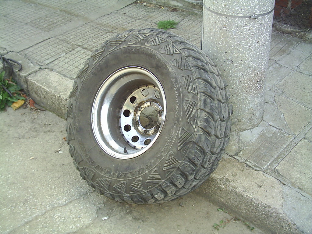

              Моите джанти си ги обърнах сам и се изнесоха брутално много. Не знам с какъв офсет се получиха но ги сравнявах с джанти -44 и са доста по изнесени Цялата галимация по обръщането ми излезе 80лв и станаха перфектно

                То хубаво си ги обърнал,ама са си 6ци.И аз съм си обърнал,но ме е страх,че ще грознеят с 265/75/16,т.е. много ще свият гумата.Сега съм с 7ци и работата е на границата.

                  Сори за въпроса но тия 265/75/16 на колко се равняваха в инчове ??? Аз съм с 8-мици и със 32/11.50/15 и си стоят много прилично. Е искаше ми се да съм с 9 или 10dj ама по натам като има излишен лев.
                  Всъщност ето как изглеждат
                    От: Какви гуми са подходящи за TOYOTA LJ 70 - 91г.
                    . 265/75/16 също са 32ки,а на ширина-10.5".Аз мислех,че си обръщал оригинални Тойотовски джанти,като мен,а те са си чисти 6".На тези 8"ви гумите ти седят доста добре.Тези джанти преди обръщането не са ли били към ЕТ-20?

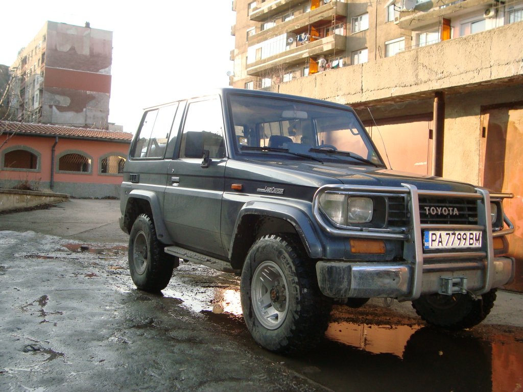

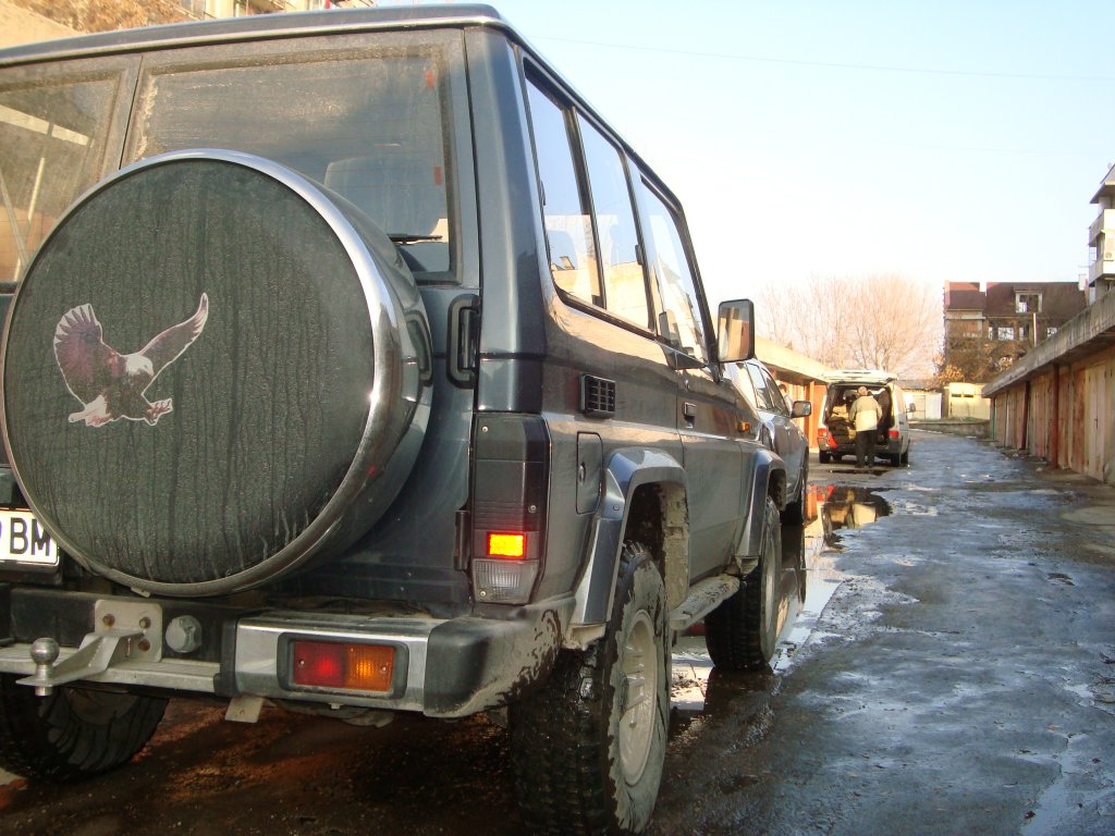

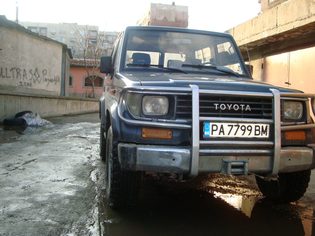

                          Днес качих четири фланци.Един приятел ми ги даде да ги пробвам да ли ще ми харесат.Фланците са 30мм.Не са алуминиеви, а от стомана.Ще ги тествам известно време да видя как се държи с тях.
                            Малко снимки с фланците.Утре ще ги тествам до Беглика да видя как стои на завоите.Натиснете снимката за да я уголемите
ID:5351815Натиснете снимката за да я уголемите
ID:5351814Натиснете снимката за да я уголемите

                              И моите са 30мм. и стоят по-същия начин .
