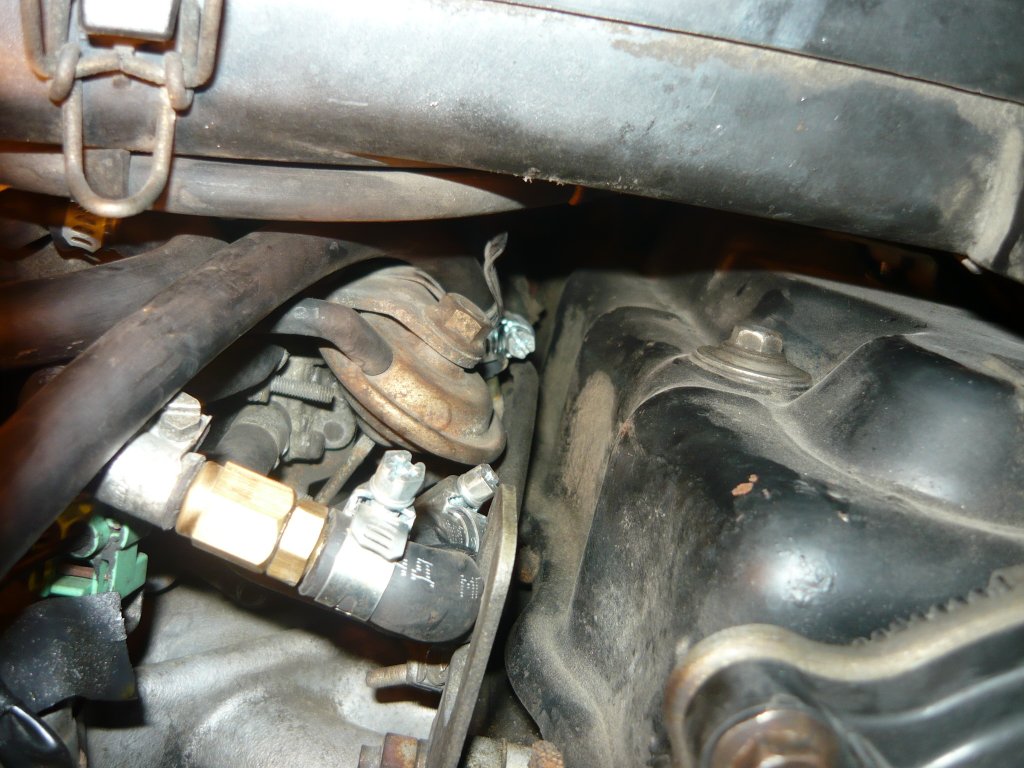

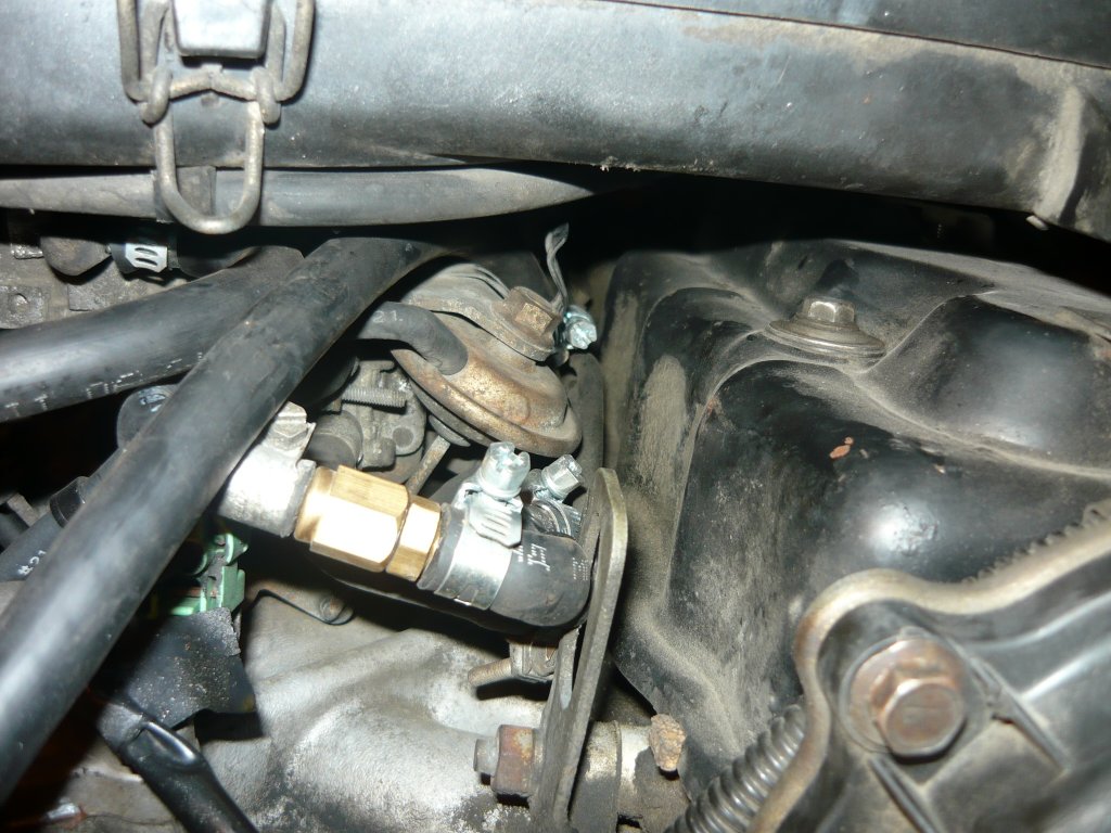

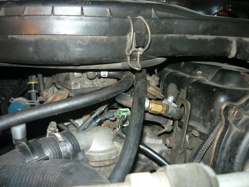

              За да не отварям нова тема искам да попитам колегите с карбуратори къде точно отиват двата маркуча за бензин излизащи от ускорителната помпа.При мен въпроса възникна когато смених главата с такава от моно и се наложи да ползвам ел.помпа от парното на ЗАЗ.Изрових почти всичко от нета,но за този вид Микуни,май,че беше 28-32 почти нищо не открих.За модела 30-32 намерих на едно място,че това е един от малкото карбуратори,при които ускорителната помпа се захранва директно от помпата за бензин,а не от поплавковата камера.В руското ръководство за Витара,с което разполагам ускорителната помпа е съвсем друга и до нея не стигат маркучи.Искам да разбера дали правилно съм извършил свързването,защото от време на време при работа на газ започва да прекъсва зверски и от ауспуха излиза черен дим.Мисля си дали от време на време не смесма горивата и да се дави,тъй като не ми е ясно дали е изобщо възможно ускорителната помпа да дърпа от обратното гориво.Може да съм изрекъл голяма глупост,но като извадя единия маркуч от ускорителната помпа в него има бензин,макар,че съм изминал около 50км. на газ.
                От: Схема на карбуратор на Витара 1,6
                Да, тези маркучи за остатъчното гориво от двете камери, не знам защо не ми се обади че си намерил друга глава, че отказах на един човек, но това няма значение. Аз също съм на газ вече и сложихме вентил на маркуча за остатъчното гориво на едната камера, това е, нямам проблеми, даже май върви по-добре на газ

                  Е принципите са за това да се нарушават от време на време(това за отношението ти към пропан-бутана).Съжалявам,че не се обадих,че съм намерил глава и с това съм създал затруднения на някой колега.Извинявам се.Сега на въпроса,ако може по-подробно.Значи ли това,че при теб са поставени два магнит-вентила за бензин и един за газ.Маркуча за обратното гориво се свързва с метална тръба някъде до преден десен подкалник.Някъде в този участък ли поставихте другия вентил.

                      Ето снимките, златистото е вентила
