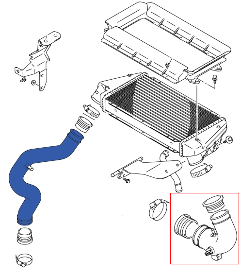

    Здравейте, дали някой може да помогне с парт номер на тази част (в червеният квадрат):
Име:Screenshot from 2021-09-21 11-08-18.png
Прегледи:1385
    Това е маркуч, който излиза от интеркулера и влиза в двигателя. Не успявам да го намеря из родните сайтове за части. Витарата е 2004 година, а двигателят е 2.0 HDI 16v с код RHW
    1 13620-68DB0 COOLER, INTER 1
    2 13630-68DB0 BRACKET 1
    3 09113-06004 BOLT (6X25) 4
    4 13960-68DB1 PIPE, INTER COOLER 1
    5 13968-68DB0 .INSULATOR, RUBBER 2
    6 13970-68DB1 PIPE, INTER COOLER 1
    7 13978-68DB0 .INSULATOR, RUBBER (D:50) 1
    8 13979-68DB0 .INSULATOR, RUBBER (D:57) 1
    9 09402-69511 CLAMP 1
    10 09402-57511 CLAMP 2
    11 13511-68DB0 DUCT, INTER COOLER 1
    12 09116-06002 BOLT 4
    13 09409-05313 CLAMP 6
    14 01550-06163 BOLT, BRACKET 3
    15 13632-68DA0 BRACKET, ENG SIDE 1
    16 12637-66G10 NUT 2
    17 16937-67G00 BOLT 1
    18 09402-82511 CLAMP 1

      Това излиза за твоя автомобил. Може да провериш при Люцкан дали може да ти го достави.
      „Свободата е скъпа, но си струва“
        Аз мога да я доставя за седмица, но само оригинална, и цената от 286лв едва ли ще хареса на колегата. ​​​​​

          Здравейте колеги, много благодаря за отговорите. Цената наистина е висока, на първо време ще сложа от сините силиконови "тунинг" маркучи.
