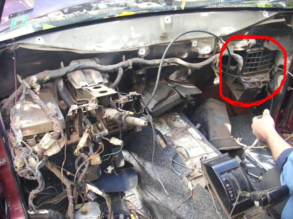

                  Може би ти трябва тази джаджа:

                    До: Витара - достъп до вентилатора на парното?
                    Първоначално публикуван от Nik16 Преглед на мнение
                    Точно тази джаджа е вентилатора и много добре се виждат двата болта отгоре, коити се достигат през свалената жабка. Иначе вентилатора се сваля надолу под таблото.
