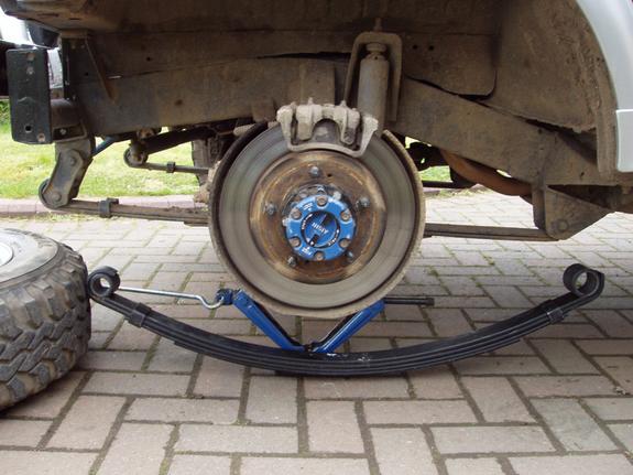

                        И ако си по тарикат - правиш го с 2 см по дълъг. Листа е несимеричен така че от "средната" дупка до ушите разтояниянията са различни. Мериш ги и +1см. Тогава можеш да ги огънеш с поне 6-8 см. повече.
                        Иначе ако много шпрегнеш оригиналните листи стават къси и при скок обръщат люлките.
                        Пращам 2 снимки на които добре се вижда разликата в огъването на по-дългите ресори.
                        Самурая става красив навирен ...обаче идват къси амортесьорите.... После гумите почват да изглеждат малки...
                        Моят така изглеждаше с гуми 235/57/15. и с гуми 195/R/15.
                        Последно редактирано от Kaskadiora; 21-12-08, 01:37.

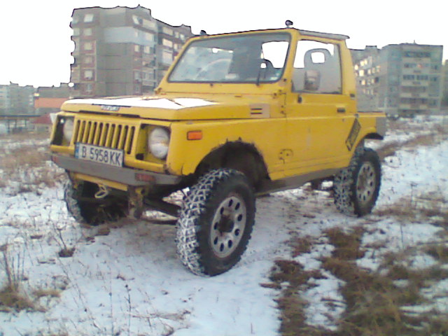

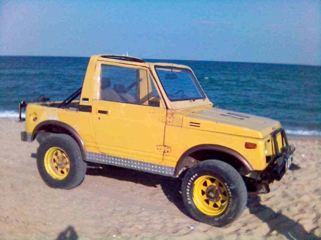

                          Колега много благодаря за ресиорите който намери.Джипката си се дигна и все едно не е моя джип!
                          https://www.youtube.com/watch?v=xvZ7xkufXn4 HEAVY BONE RACING TEAM
                            До: Ресьори за самурай
                            Първоначално публикуван от ДиДжейДавел Преглед на мнение
                            Пусни 1-2 снимки: Преди-Сега
                              колега а имаш ли представа колко е евентуално размера +2 сантиметра повече на лист със не сгънати уши.имам в предвид ако си купя прав лист колко да е дълъг.Благодаря ти предварително
