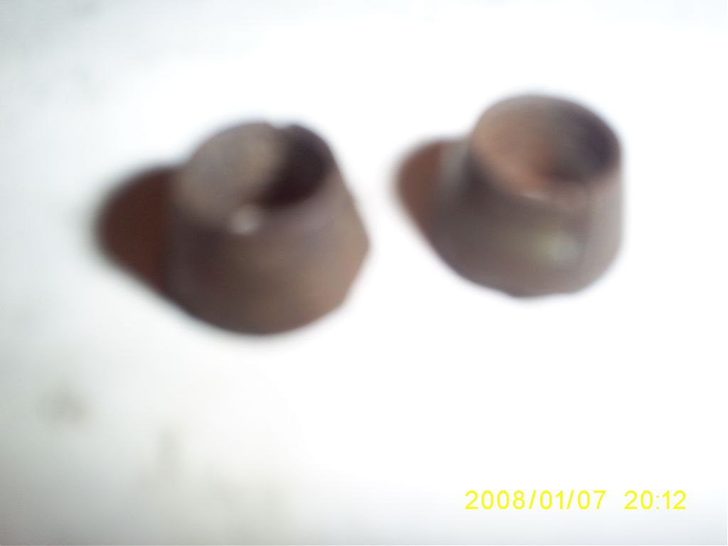

                        Приятел проблема според мен ти е от шайбите. Хъбовете попринцип са с конусни сцепени втулки, който се пъхат във всяка дупка. Колкото повече завиваш гайките толкова повече конусните втулки притискат навътре и уплътняват към оста. Дори когато се наложи сваляне на хъба, при одвити гайки втулките се вадат страшно трудно.
                        Иначе провери за всеки случй дали дъното на хъба ненатиска полуоската. На двата моста на сух терен не е хубаво да караш...

                          И все пак провери дали въобще са там тези конусните втулки!

                              няма конусовидни втулки.Нямаше и на старите.Старите бяха с болтове вътрешен шестограм с федерки изглеждащи като звезичка.
