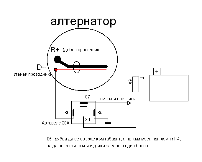

    Здравейте, сложих си супер дневни светлини на витарката. Даже и за нощни стават. Лед, с лупичка. Само да не забравя ще ви направя една снимка. За сега обаче са само с ръчно включване. Някои дали знае къде трябва да се свържат, за да се пускат автоматично със запалването на колата или с даване на контакт?
      Айде да те отърва от търсене и четене.

          И пак по тъмното зад теб ще кара с много светлини.Понякога е гадно , до непоносимо.
          Май не си разбрал схемата. Ако желае да не светят заедно с фаровете , може да използва съвета под схемата. Абе земляк ми е кво да правя , помагам.

            [ATTACH=CONFIG]944284[/ATTACH]
            Само да питам - това автореле си ги има електрическата система на колата, нали? В смисъл, че не се купува допулнително.

              И още нещо - минуса се свърза директно от светлините към акумулатора, нали?
                Взимаш го допълнително, както и всички съпътстващи жици. Изграждаш нова инсталация за дневните светлини, които се управляват от въпросното реле.
                  Аз схемата я поразбрах , ма ти не верваш на старило

                    Има си готови релета със схема, които се включват автоматично когато алтернатора почне да зарежда, и се изключват когато напрежението падне под 13.2 V поради някаква причина.
                    Имам такова и утре ще го снимам.
                    Купувал съм го отдавна и не си спомням за кви пари, но е бяха кой знае какви.
                    Когато го взех си беше екзотика, но вече трябва да ги продават навсякъде, та няма нужда да се открива топлата вода.
                    С още едно реле го изключваш като запалиш фарове или габарити, а има и други начини.

                        Д а това може да стане само при положение , че ползваш допълнителни светодиодни дневни светлини. Предимството на тази схема е , че вместо допълнителни дневни схемата може автоматично да ти включва късите светлини на фаровете.

                            Е колега те дневните който ще слага svremeto са LED. Аз принципно имам и двата варианта с две релета ми пускат фарове габарити всичко. Управлението е както си казал ти от кабелчето на лампата за алтернатора когато изгасне светват фаровете. Бях писал в една тема и там се започна не е правилно ако се прецака алтернатора фаровете гаснат и се удряш и всякакви такива. Така че давам идея а той каквото иска да си прави. Аз са мен съм си решил проблема правилно или не на за мен си е добре.

                              Сума ти хора карат , включително и аз .................и кво мислиш , че ще залепне котвата на релето ли??? И да залепне най мн. да светят ледовете заедно с фаровете. Тук опасност да останеш вечер без фарове , ако ти откаже зареждането на алтернатора няма колега.
