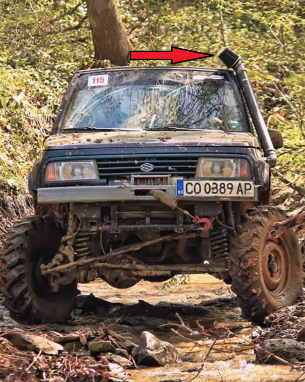

      Доколкото разбирам си представихте нещо подобно:
      - филтър сложен на мястото на гъбката на шнорхела, опасващ всички клони в гората
Прегледи:490

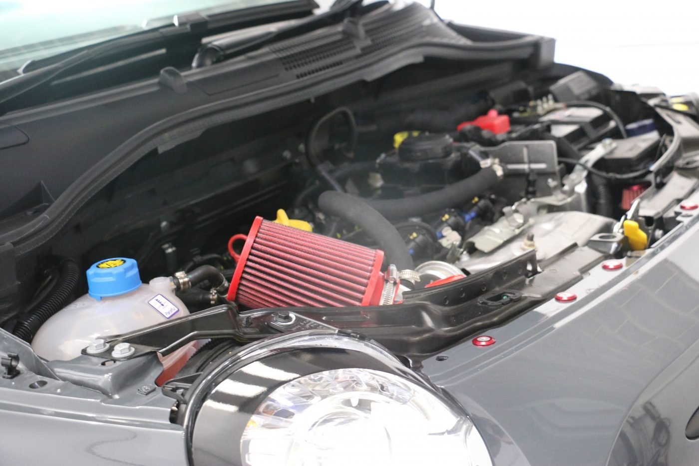

      - или необезпокояван в калния кош на джипа от този тип

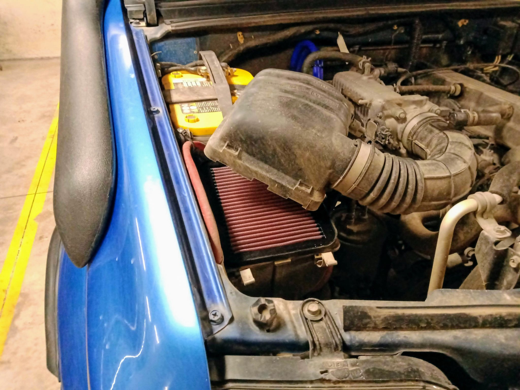

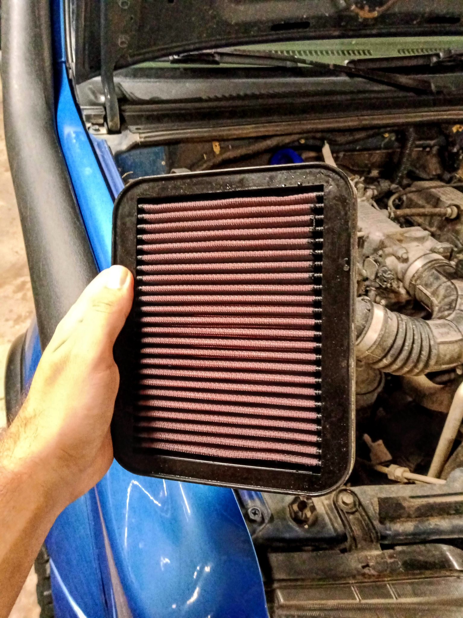

      Та затова слязох до джипа да направя малко снимки
      Този спортен филтър и директен заместител на стоковия хартиен филтър

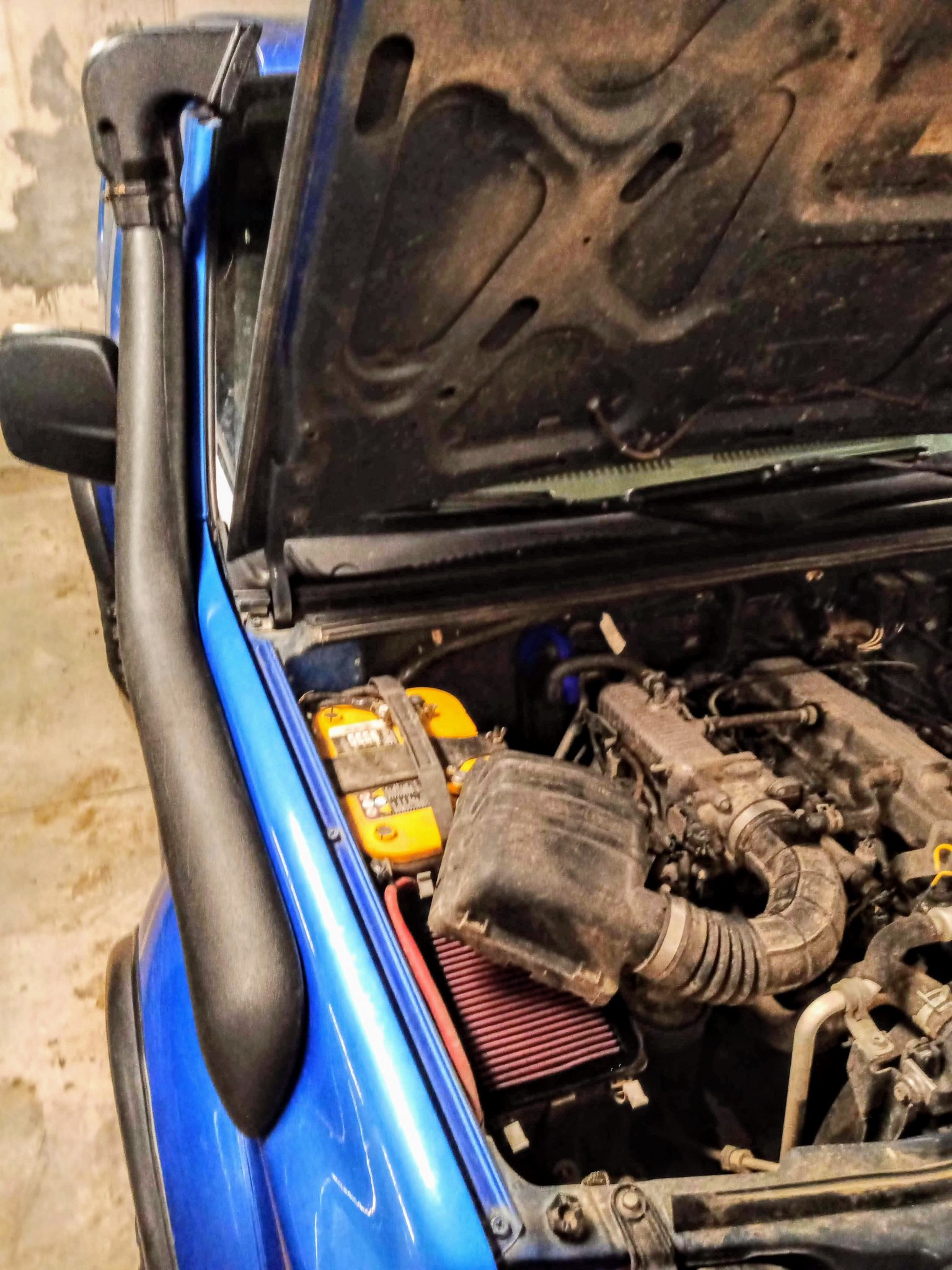

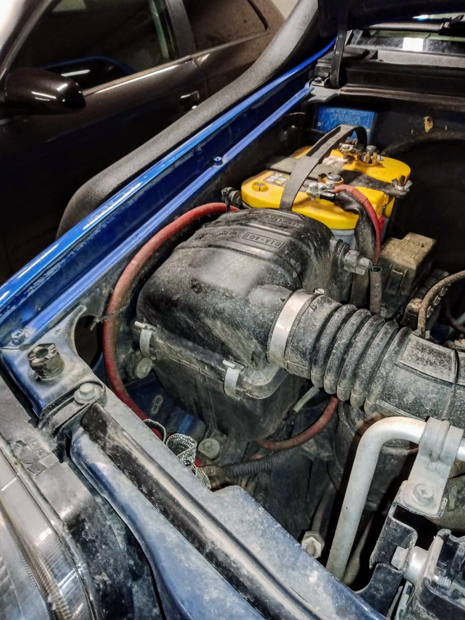

      Мястото му е отново затворен в кутията
Прегледи:488
      Да, основната разлика е, че може да се почиства/мие няколко пъти.

      Пропускливостта му е по-висока, да, но който очаква осезаема разлика в поведението и мощността на джипа ще остане разочарован - разликата е почти неусезаема.
      Капка по капка (тук филтър, там катализатор) се наслагва и може и да допринесе за осезаема разлика

      Можем да кажем, че по високата пропускливост на филтъра допринася колкото да компенсира удължения въздушен път (т.е загубите) от шнорхела.

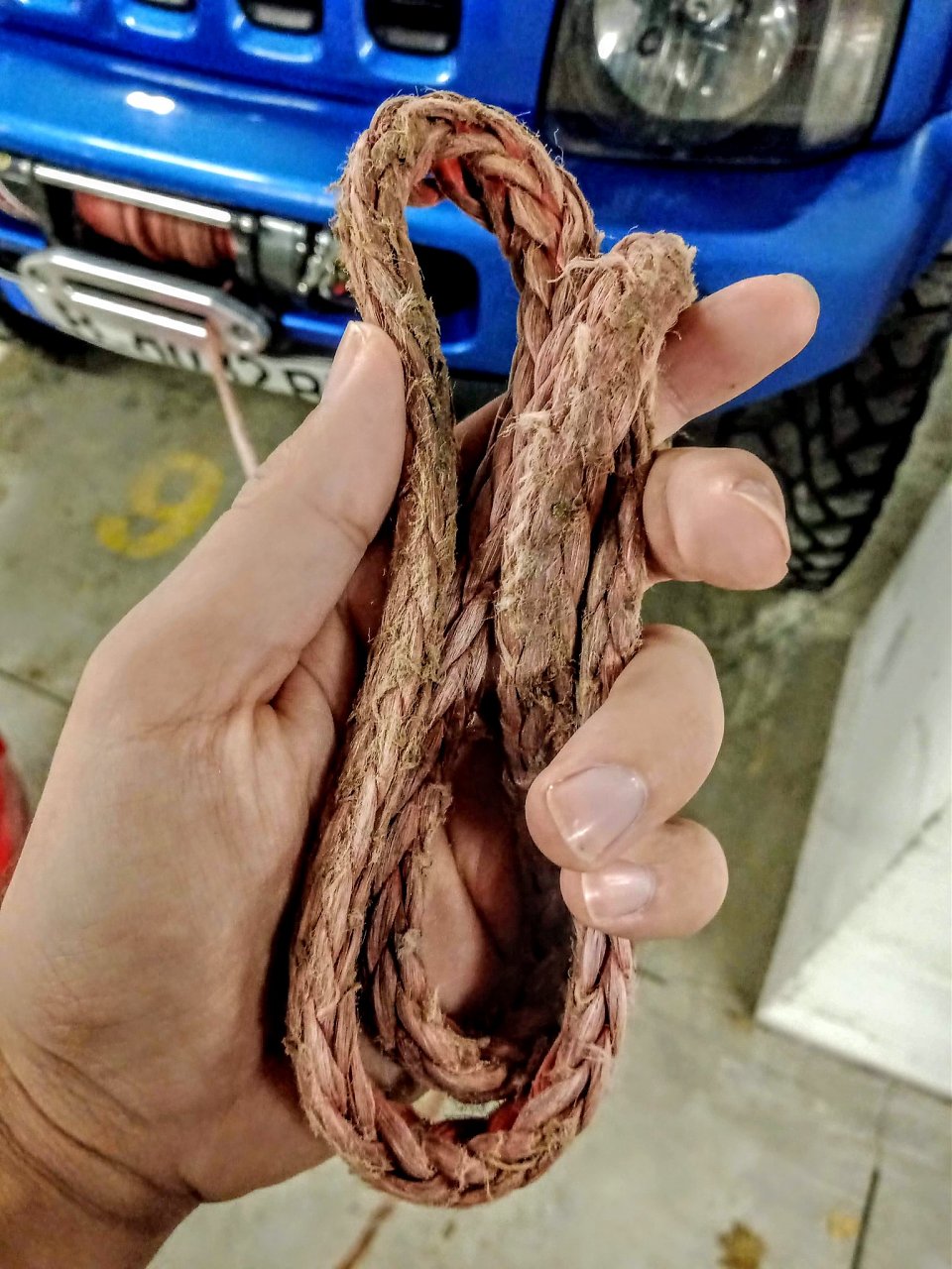

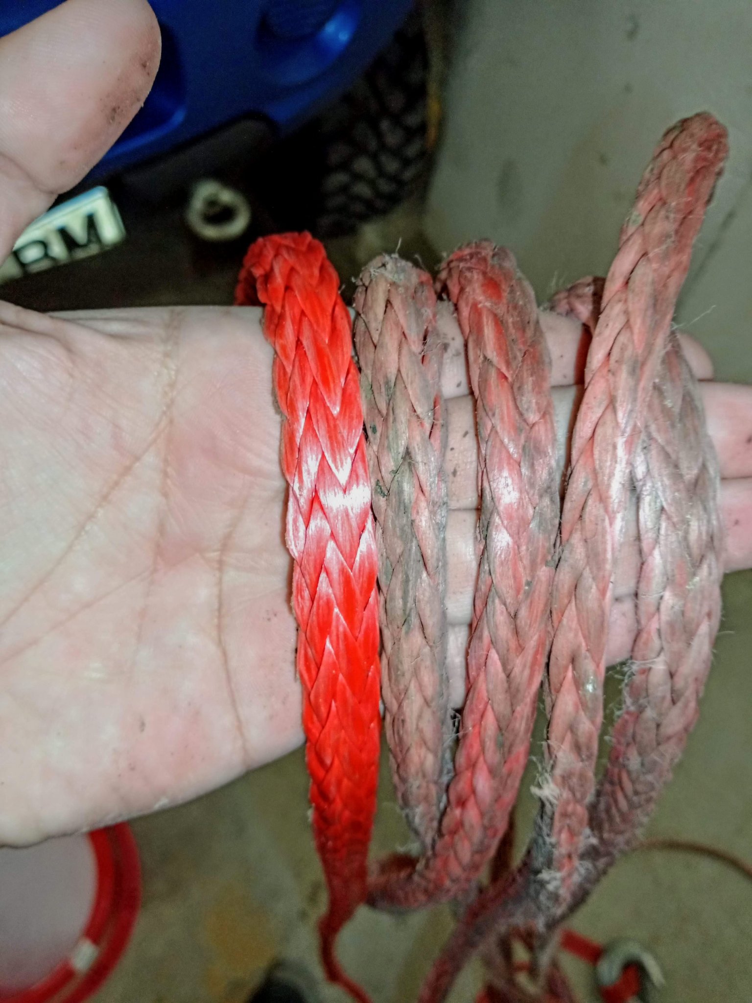

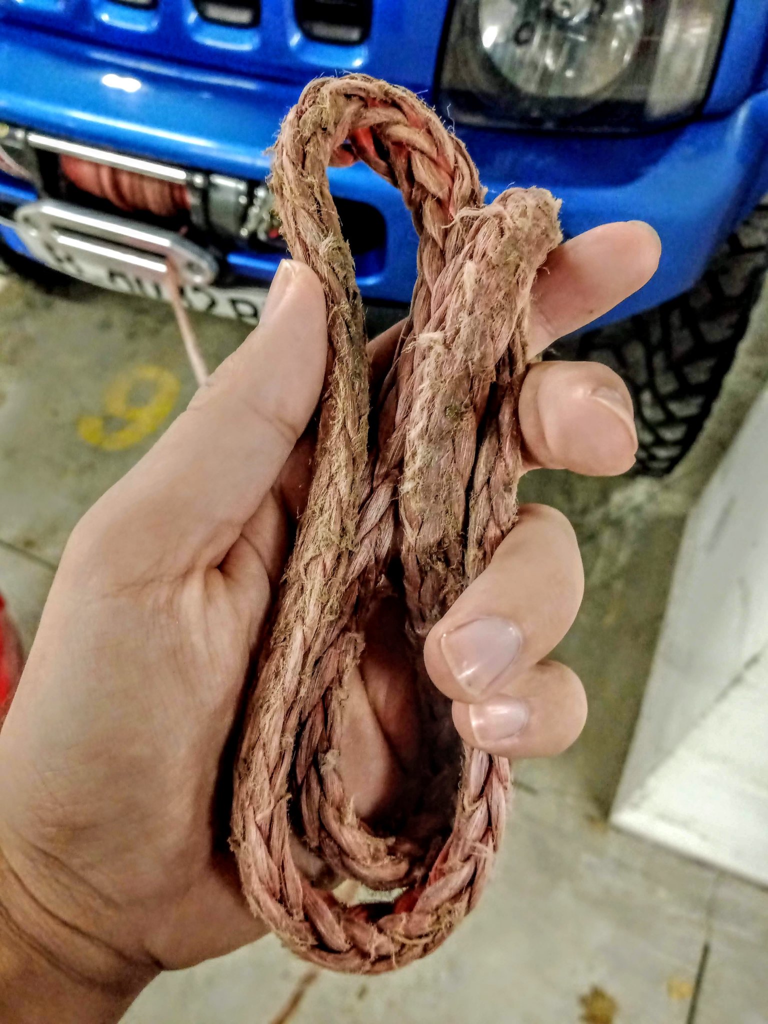

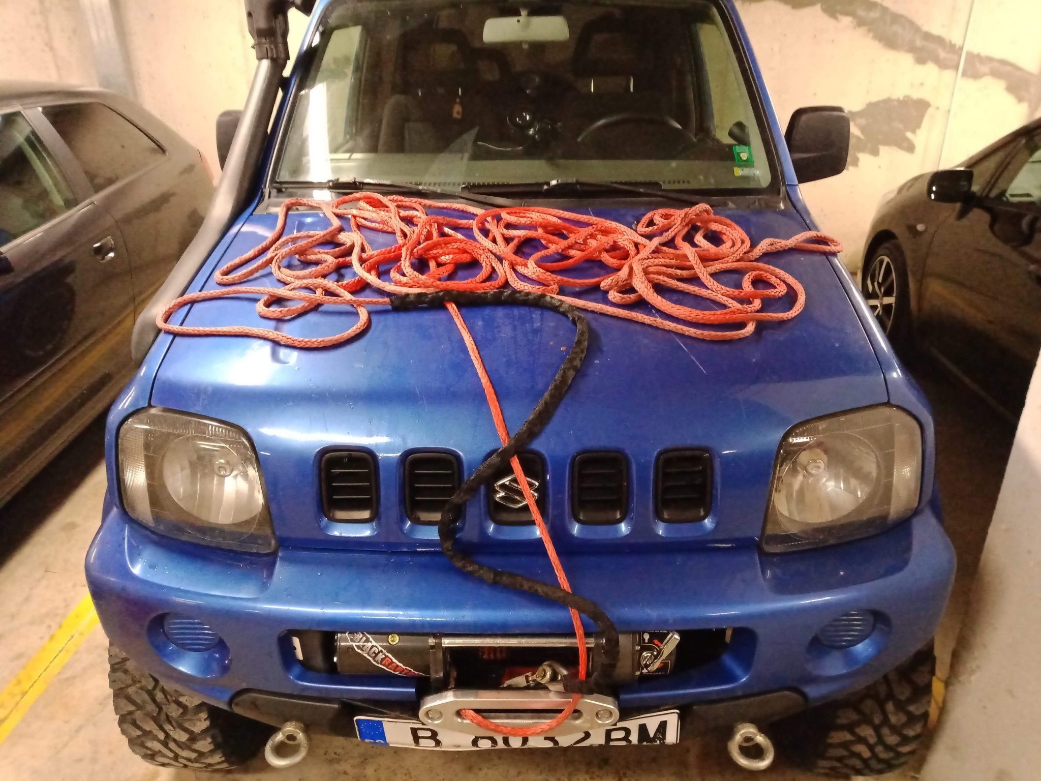

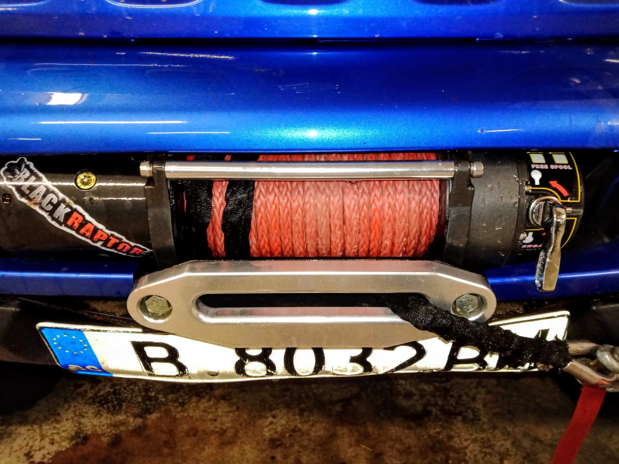

      Затова ви давам идея с едно евтино и полезно занимание на закрито по време на карантина - малко грижа за синтетичното въже на лебедката, която повечето от нас редовно отлагат.
      Синтетичното въже си има доста предимства пред стоманеното - много по леко е като килограми и няма да убие някой ако се скъса, а просто ще падне на земята. За тези удоволствия се плаща обаче в труд и грижа.
      Защо трябва да се пере синтетичното въже? - прахолякът и песъчинките, които се набиват между влакната го захабяват и с времето накъсват, особено когато изсъхнат и опънем въжето при следващото дърпане.
      Иначе с времето просто става на парцал:
Прегледи:345
      Задните и по рядко използвани редове са осезаемо по чисти, но и на тях няма да им се размине банята:

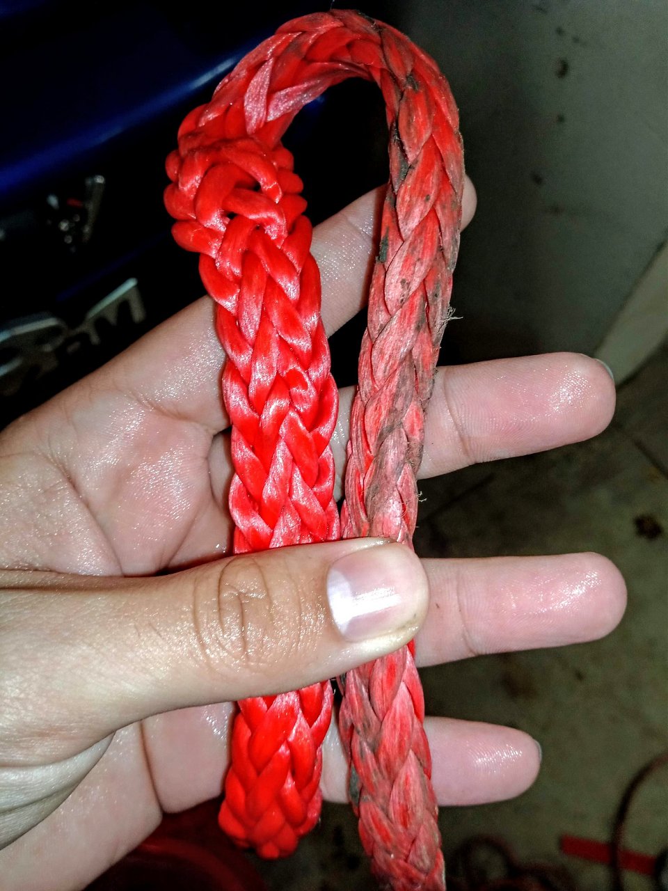

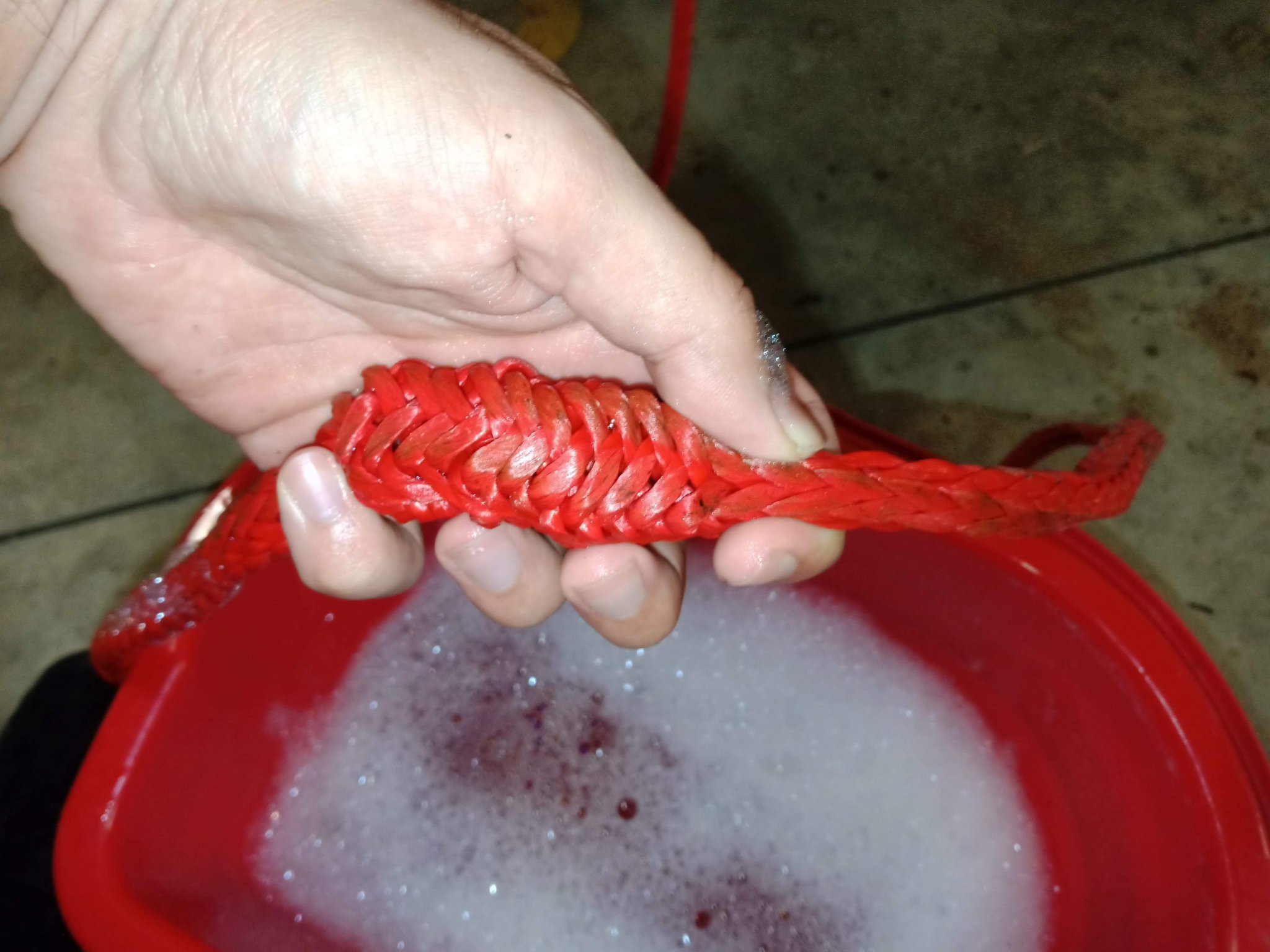

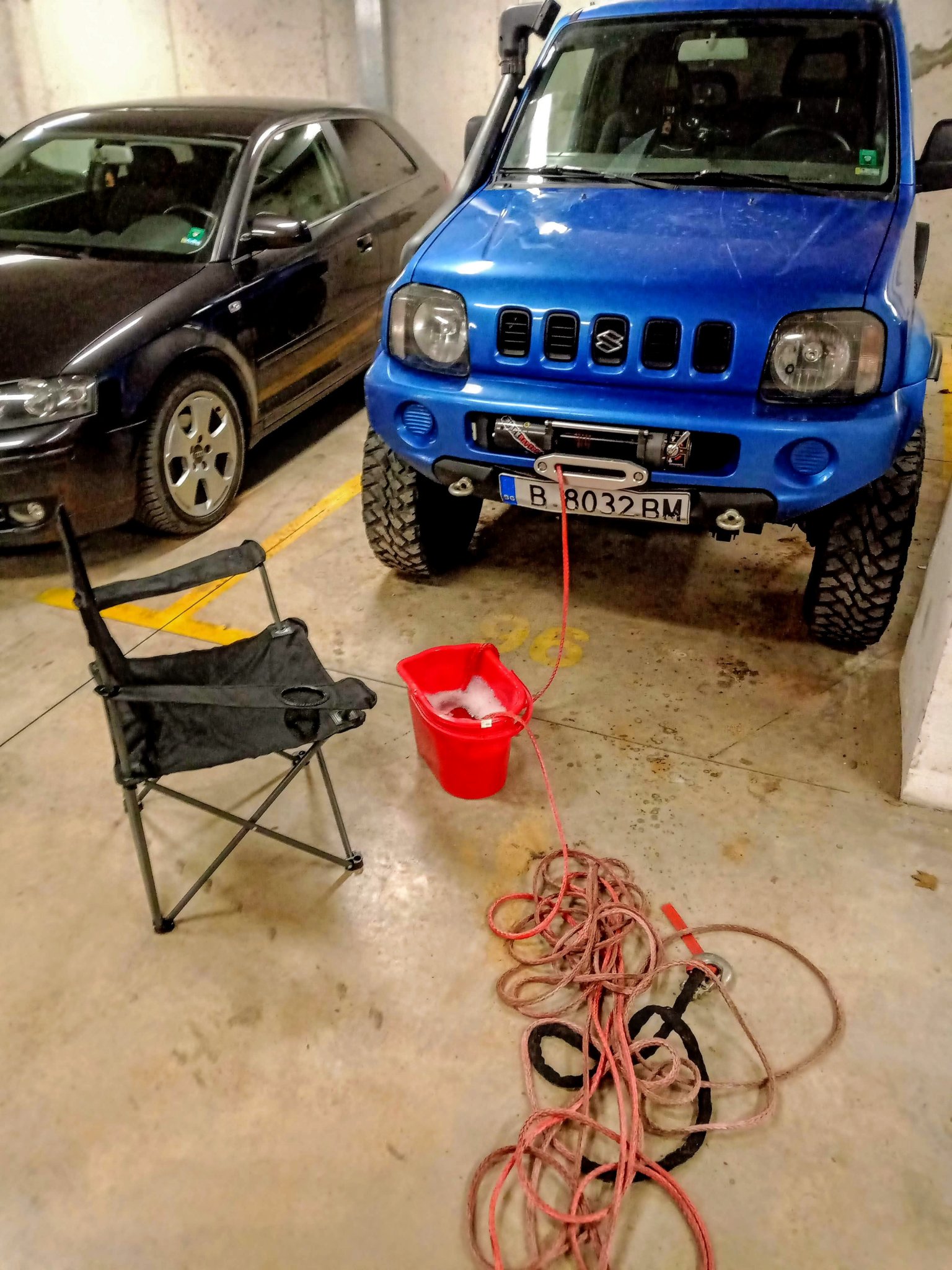

      Извадете цялото въже, заредете се с търпение, вземето си едно столче, може и бира... защото процедурата не е особено бърза (н.б. червено въже се пере в червена кофа, иначе не може! ) :
Прегледи:344

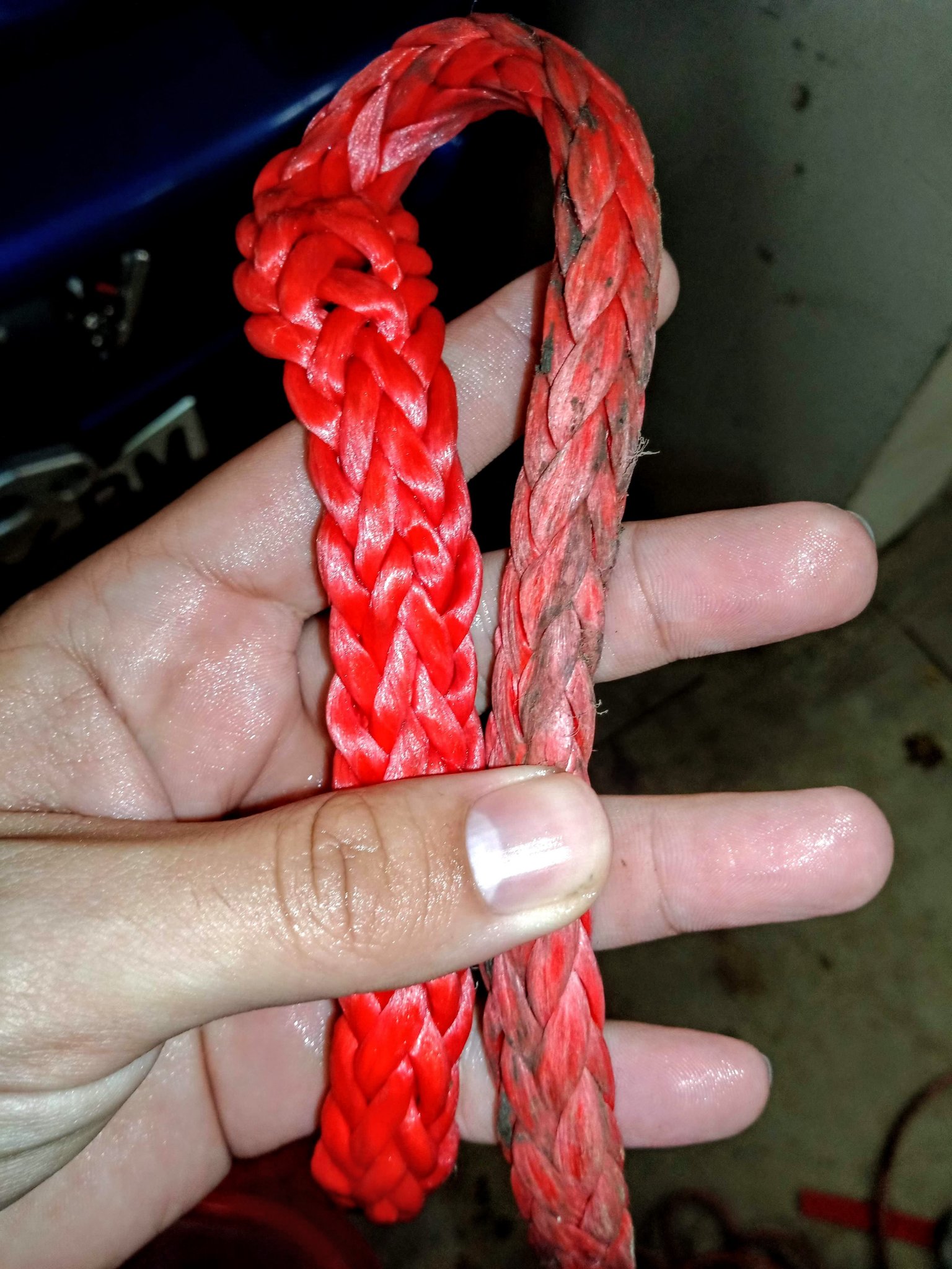

      За да достигне водата в дълбочина трябва да съберете въжето, че да му се отвори плетката и тогава се запира много лесно и бързо.
Прегледи:341
      Влиза мръсно, излиза чисто, разликата е видима

      И е като ново

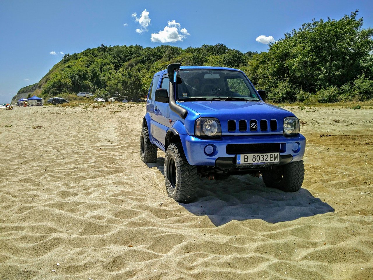

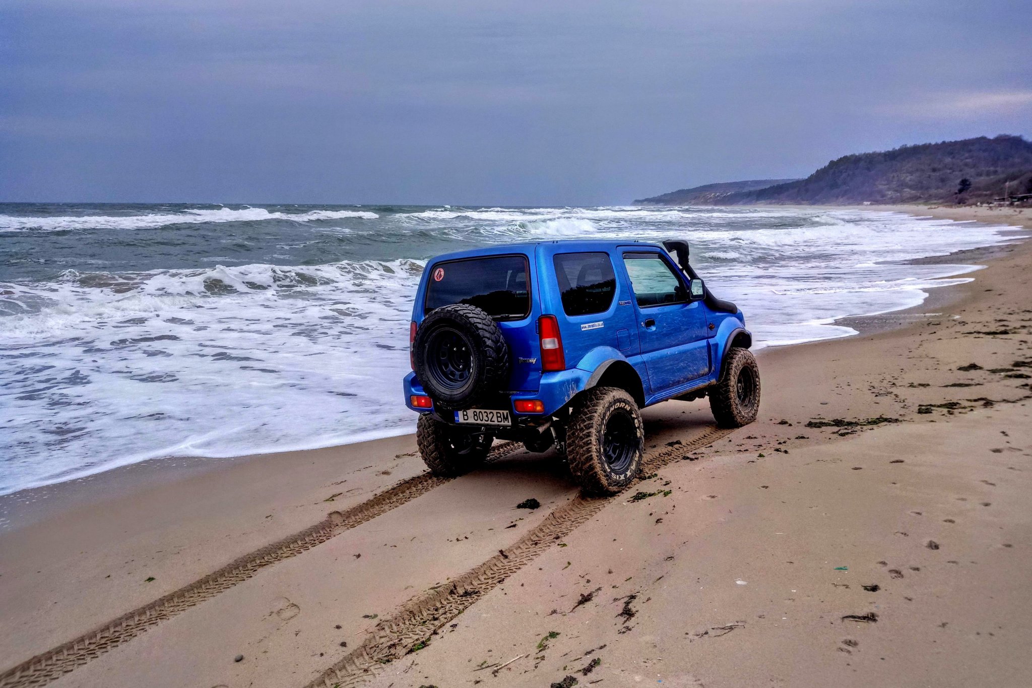

      • Снимка от родното Черноморие - развълнуването море на Кара дере (извън сезона)
        П.С. безпроблемно ходим по пясъка с лекото джипче

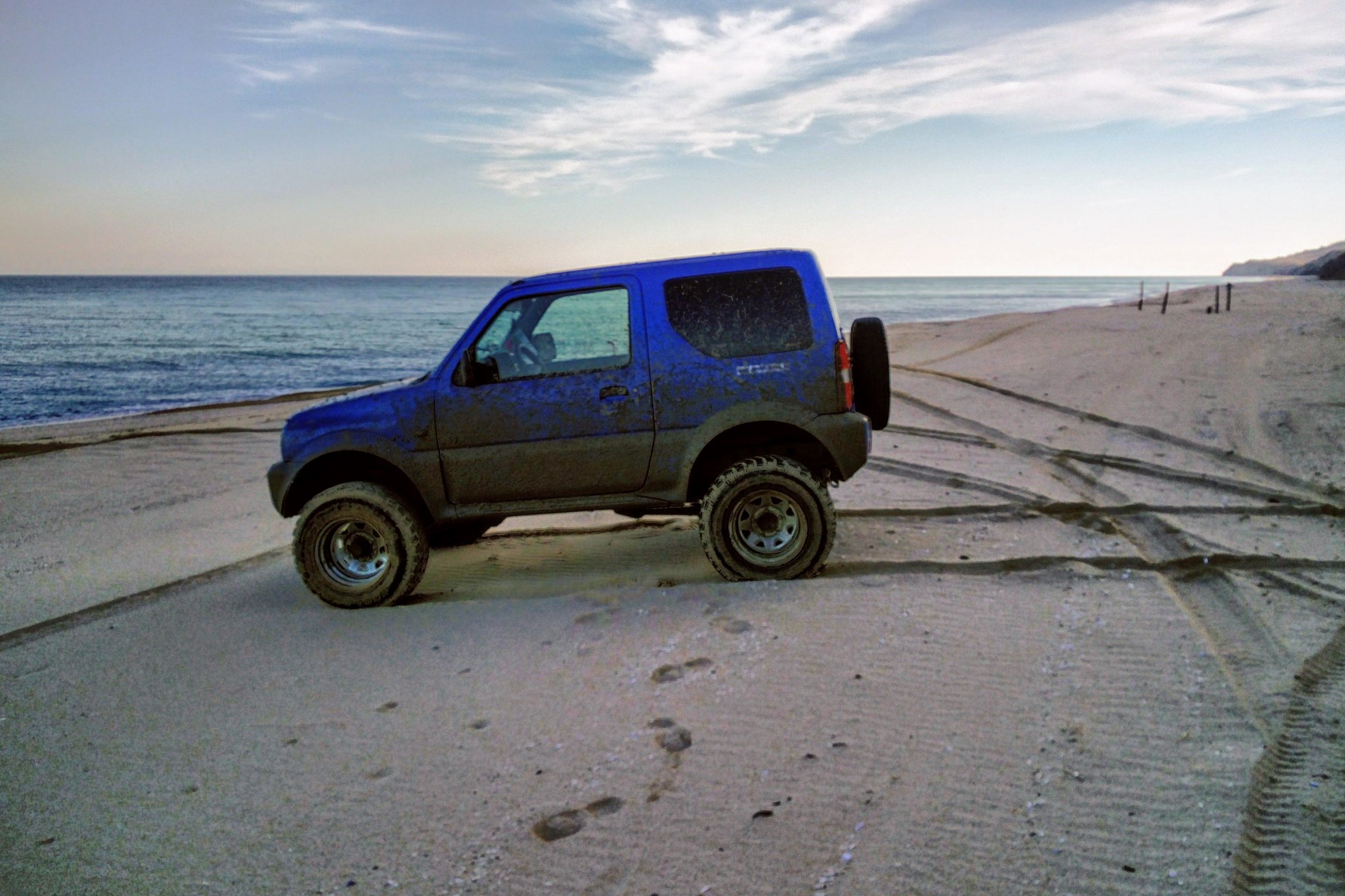

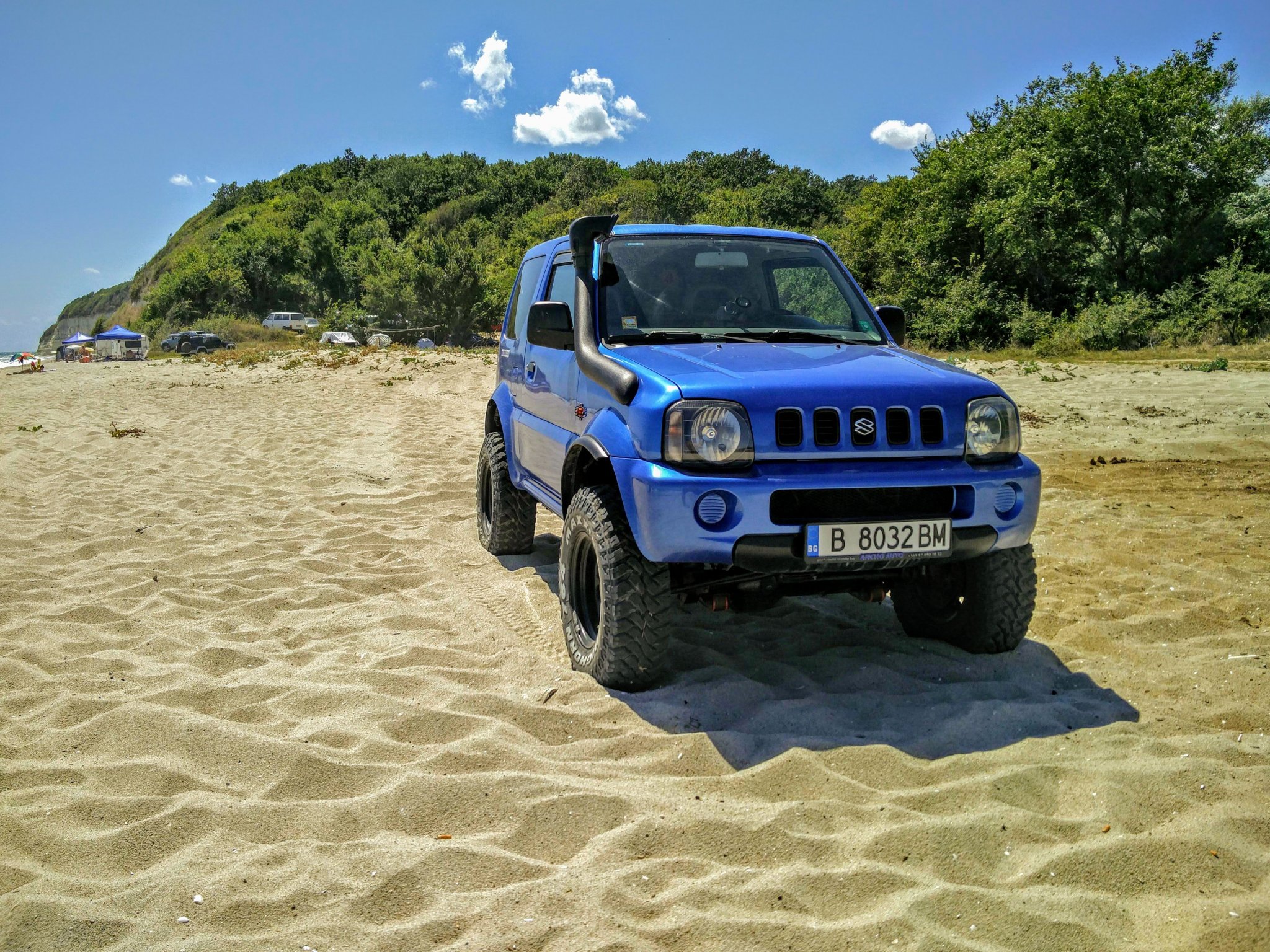

          • През зимните месеци и сухия пясък е по-плътен и не се потъва така лесно.
            Но все пак това е Джимни сух или мокър, лято или зима, върви си:

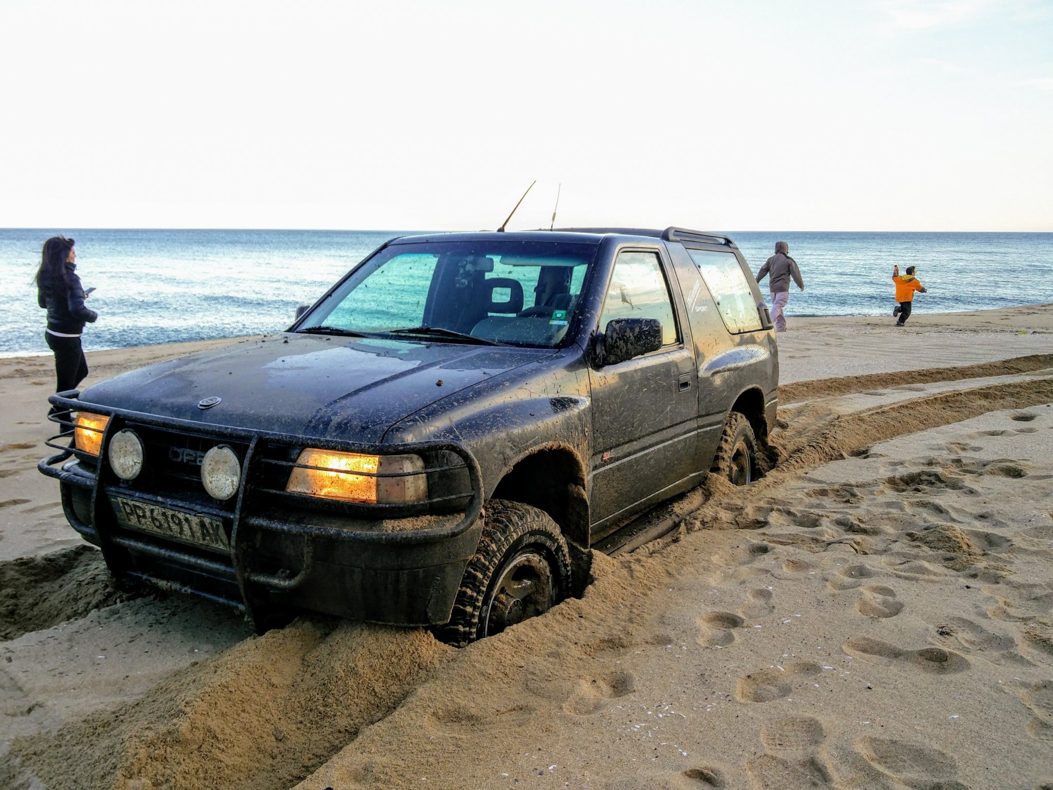

            Тъкмо търсих един клип, където всички останали са заети с това:
            Натиснете снимката за да я уголемите  Име:PHOTO_20180107_151509.jpg Прегледи:0 Размер:600.5 КБ ID:6583726
            а аз обикалям на осмици между тях, но за жалост само снимките намирам. Нищо де, пак си личи, че са от едно време и място

            • Абе ситуации различни. И аз на онова състезание си бях поизпуснал гумите, и си мислех, че витарата е лека, та ще прелитам, ама не би. И аз си се окопах до мостовете, и влезе в сила лебедката, и кой колко въже има. Ако няма въже-колко колани има. Че мястото за закачане си беше далеч.
              Изобщо-карнето по пясък си иска много майсторство и опит. Поради което не ми хареса много. Аз си искам баири.
              На едната снимка се вижда една мацка с яке. Явно е през зимата, то и плажа е пуст. Струва ми се, че като е студено и влажно пясъка би трябвало да е по-твърд отколкото през Август. Пробвай на същото място като напече яко, и сподели, ще е интересно да разберем как се е държало жипчето
              • Има наистина много тънкости при шофирането на пясък, а май само в Австралия имат достатъчно тренинг.
                От последния пост първата снимка е от лятото на Паша дере (с каравани разни на заден план), втората и третата са преди 2 зими на Кара дере.
                Освен сезона (както ти каза - зимата твърд и влажен, а лятото мек и сух) съм забелязал, че най-голямо значение има размера на песъчинките.
                Когато са дребни се стъпкват плътно и става направо асфалт, когато са едри и се закопаваш много бързо - на всяка плажна ивица различно.

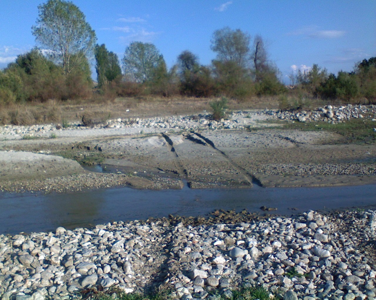

                • Ние море нямаме , но пясък си намираме . Вижда се разликата между мокрия и сухия пясък. Натиснете снимката за да я уголемите
