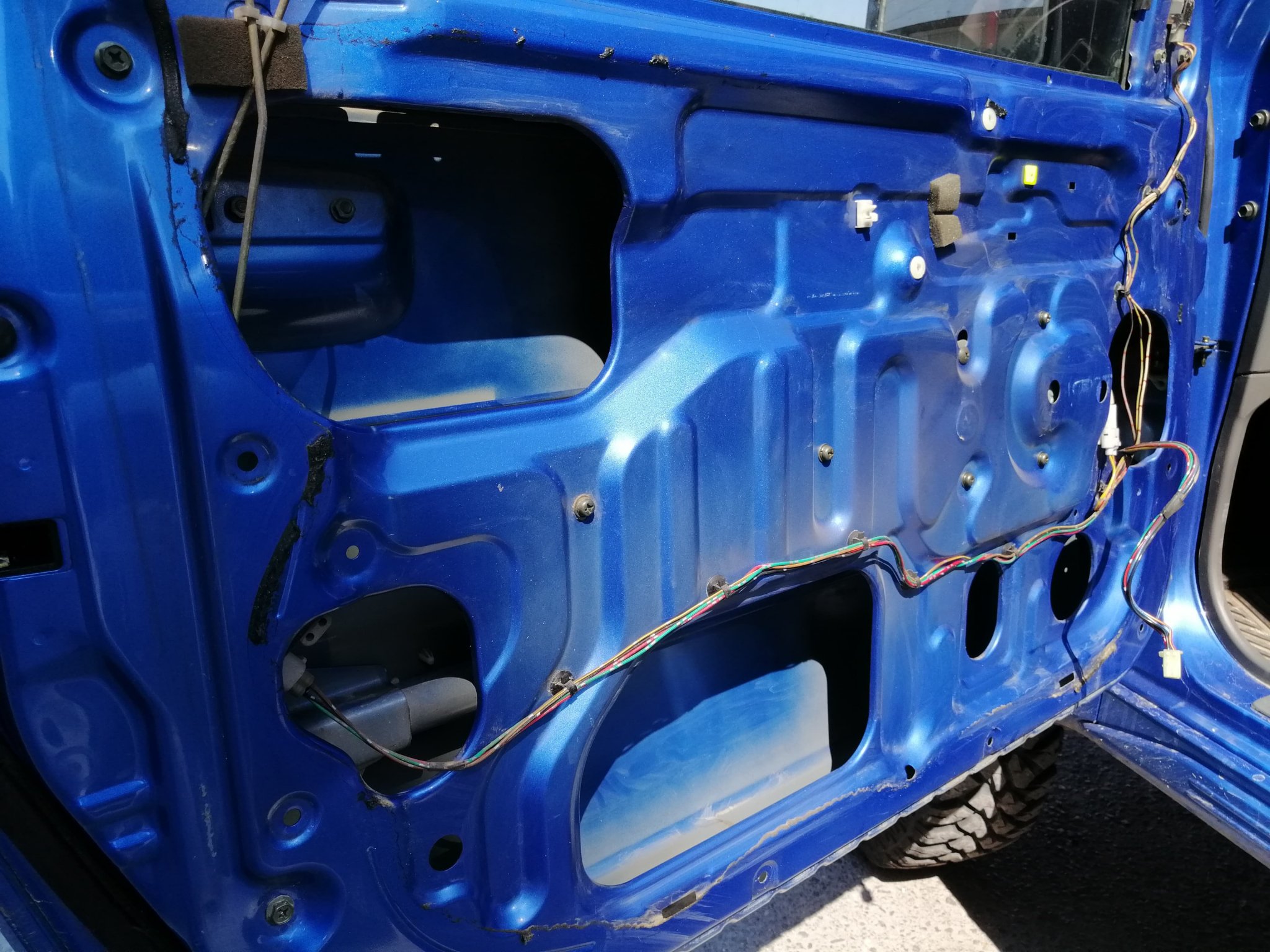

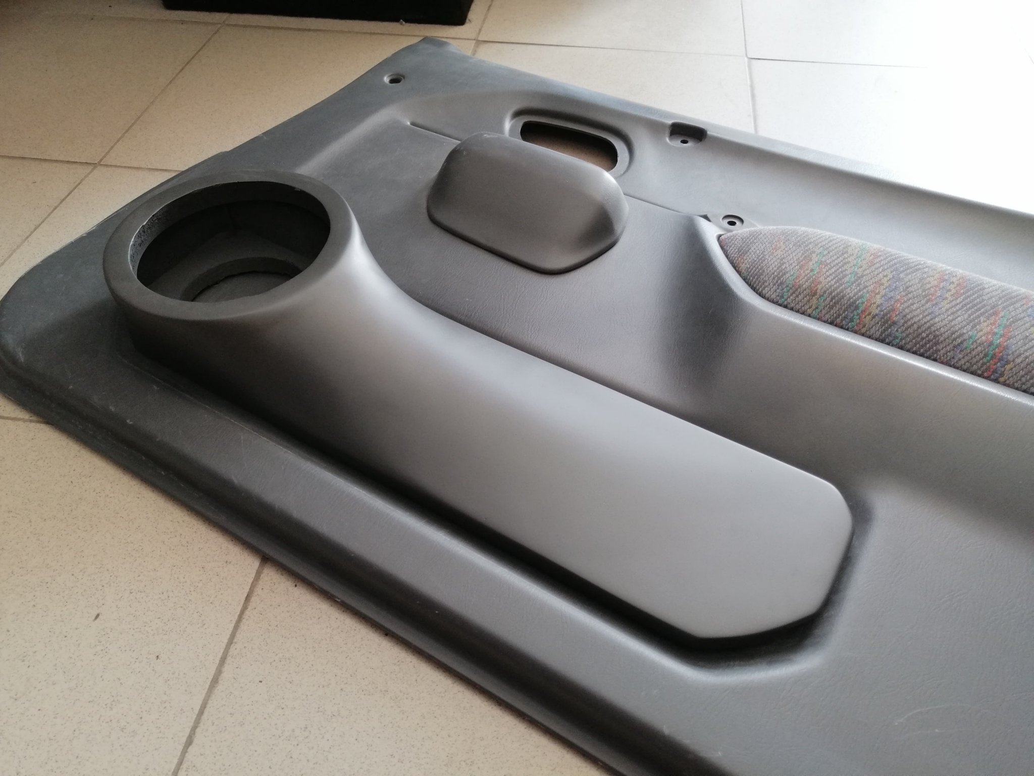

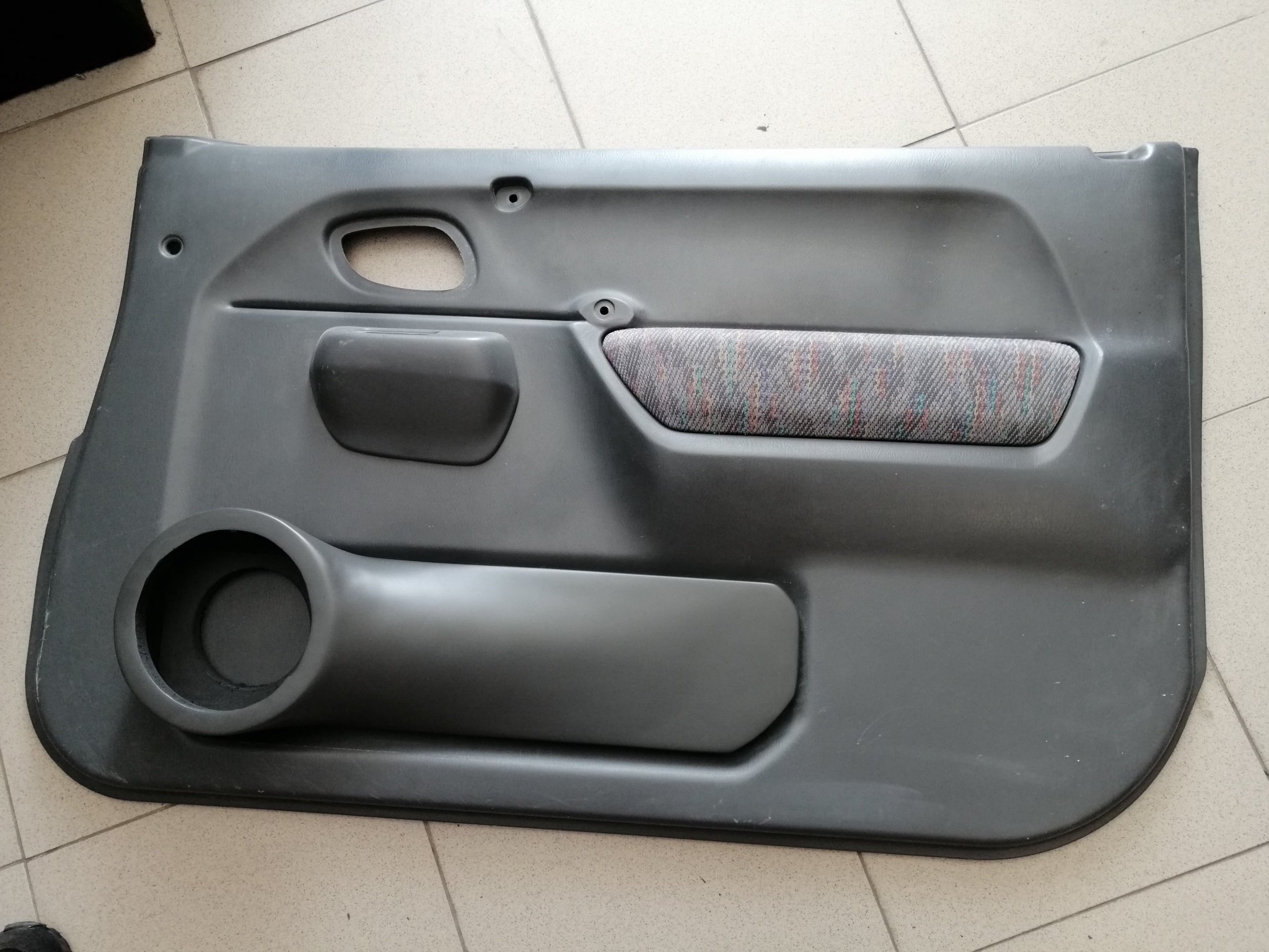

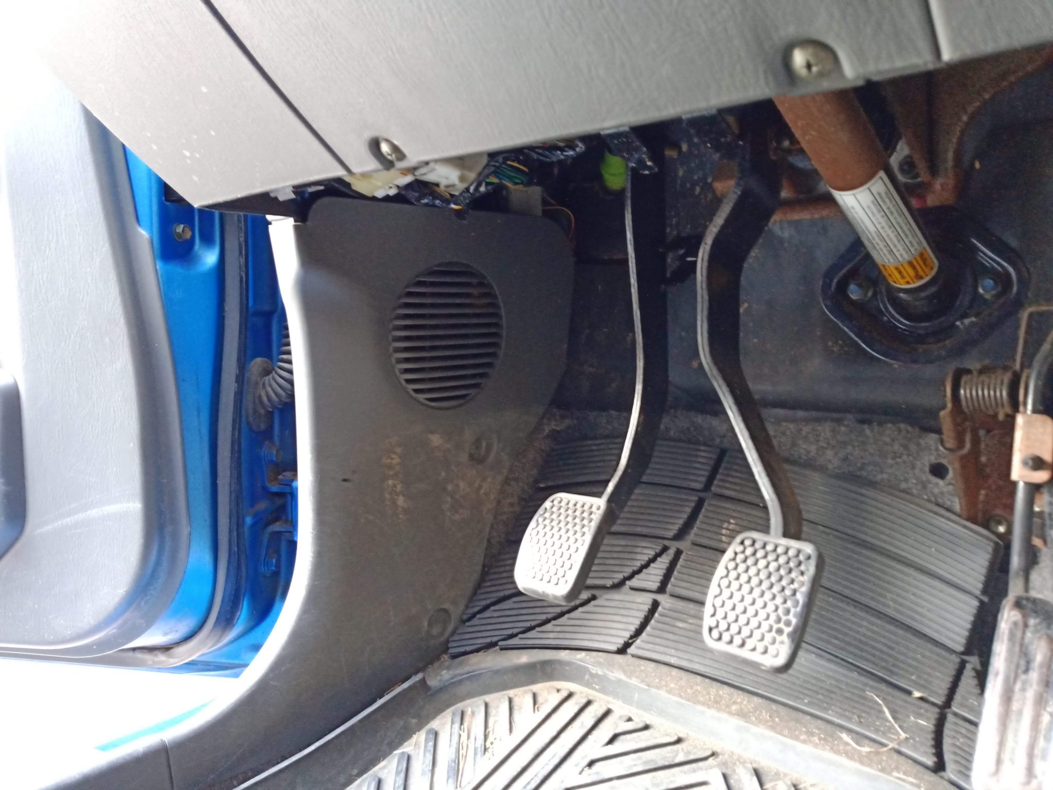

      За разлика от почти всички други автомобили, говорителите тук не са поставени на вратите (с пищялки високо до страничните огледала), а са забити в краката, без никаква пряка видимост към главите (и ушите) на пътниците.
      Както се досещате резултата е, че озвучават успешно само кутрето на левия ми крак при натиснат съединител. А при този си размер, звука е достатъчно слаб, за да се загуби при по висока скорост от шума на калните гуми.
      Вратите на джипа също са изключително тънки и просто няма как да поберат други говорители и няма възможност да изрежеш някоя пластмаса/кора, да набиеш няколко винта и да решиш въпроса.

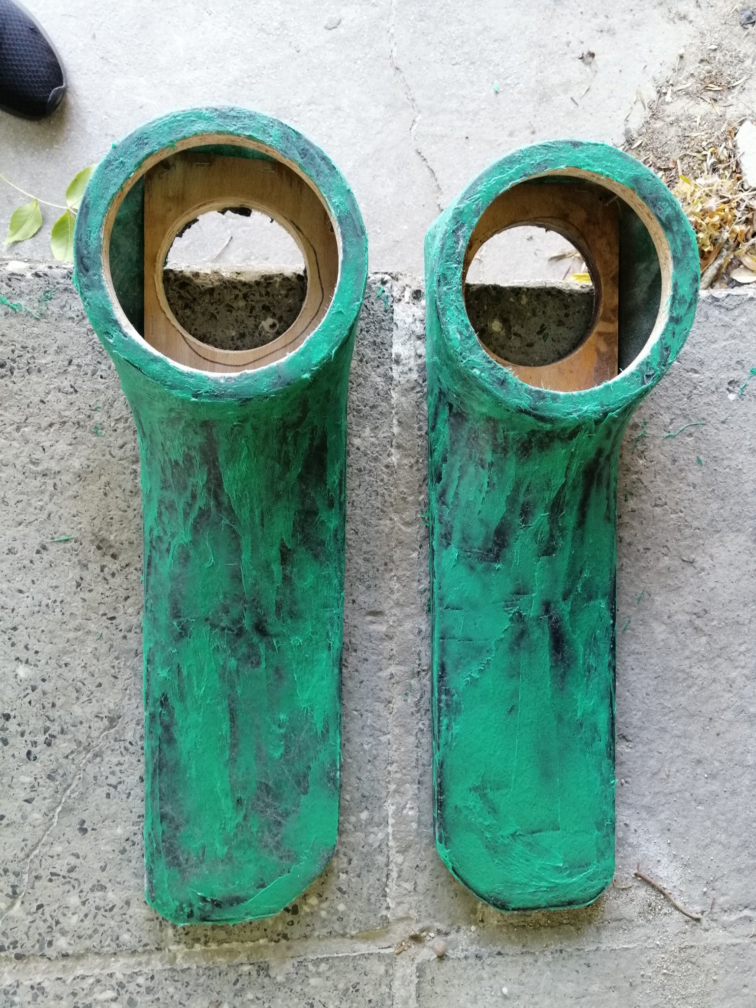

      Решението е ясно, ще правим custom отливки по поръчка!

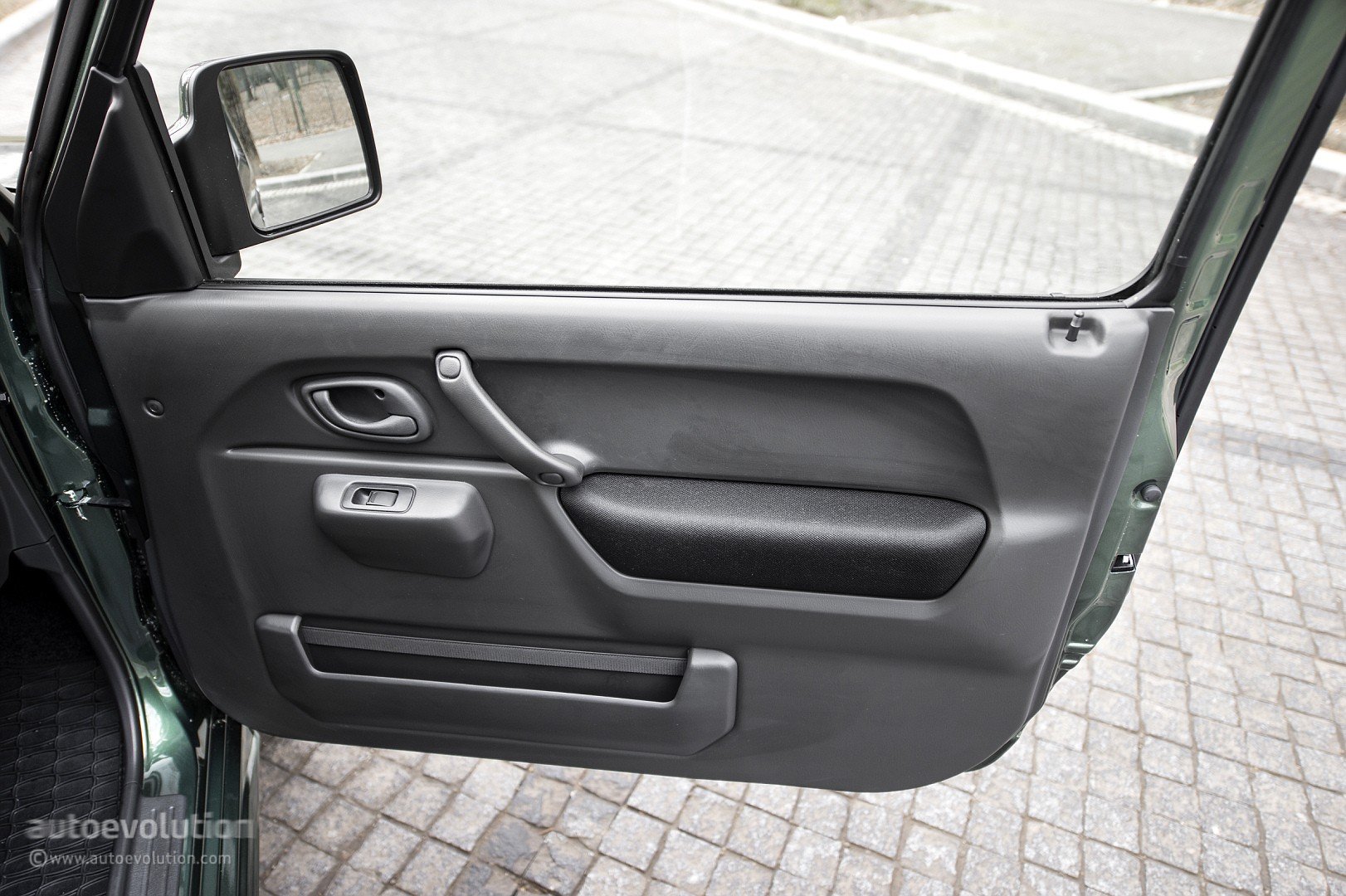

      Прилагам една снимка от интернет, че не съм снимал "преди", за да видите вратите - на тях има един джоб, в който може да сложиш единствено документи, защото е толкова тънък/малък (като всичко останало в джимни), че дори с палец не може да се бръкне... Идеално място за нашите отливки!

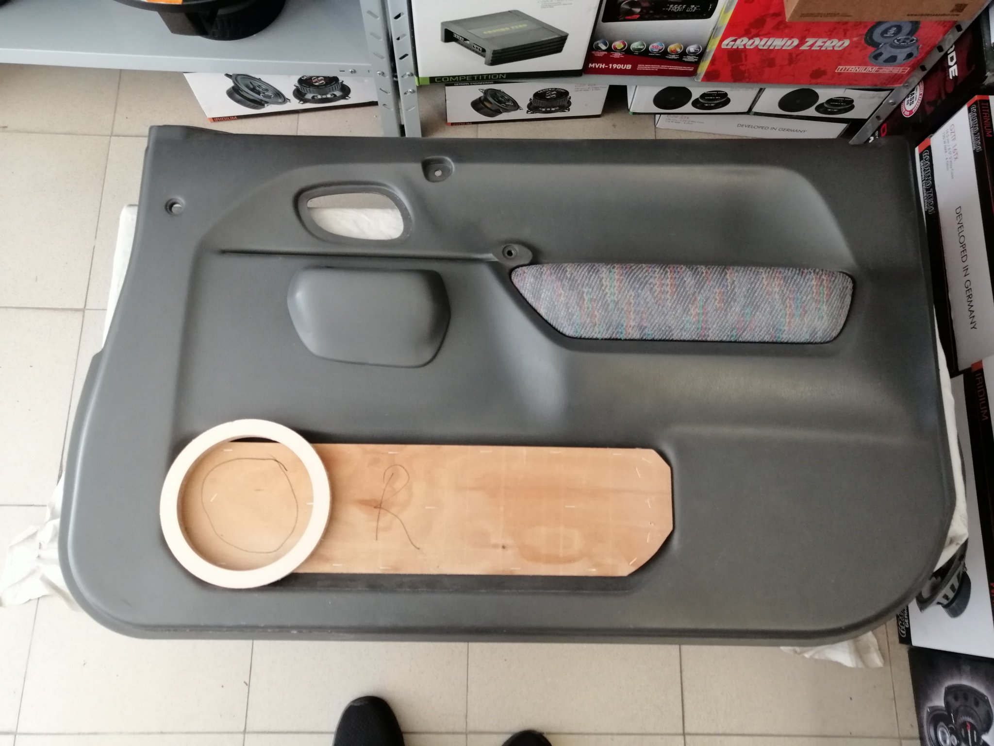

      Започваме планирането

      Bass Dealers във Варна изработиха отливките и смолата съхне:
Прегледи:349
      Накрая остава само за изберем покритие - единия вариант е при тапицер за кожа (да не ви казвам какви трицифрени суми искат, че да се захванат), а другия е боядисване. Според мен с боя по добре би паснало, така че поръчах да се направи с цвета на корите. П.С матово разбира се, иначе би било грозно ако е лъскаво.
Прегледи:341
      Мисля че идеално се вписва

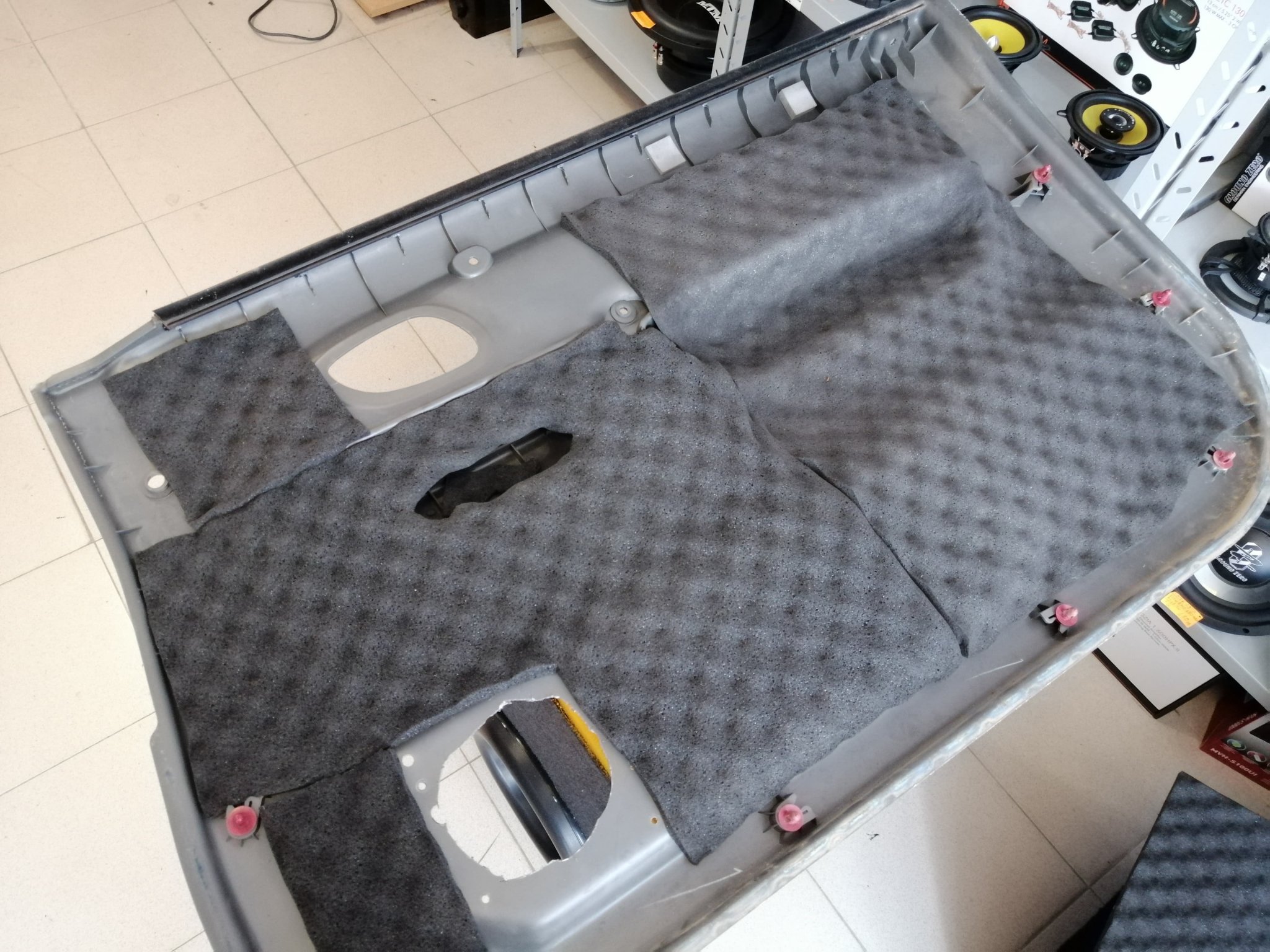

      Затова инвестираме в немска трикомпонентна изолация.
      Първия мек и пухкав слой се поставя на корите, той обира неравности, разстояния и вибрации.
Прегледи:348

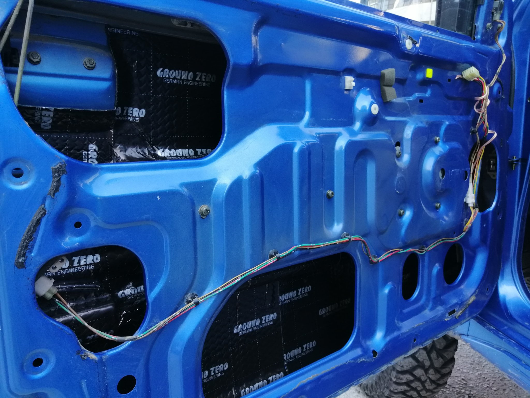

      Следващия основен слой се слага на външните ламарини. Той е плътен и твърд, като задачата му е да придаде плътност на звука, стабилна основа в ниските честоти и също така изолира външни шумове, а и върши работа на термоизолация (е те това му викам аз 3 в 1 )
      Тук вече имам снимки преди и след:
Прегледи:344
      Трудничко е да си промуши човек ръката, за да достигне навсякъде, цялата ламарина през тесните отвори, но е възможно
Прегледи:341

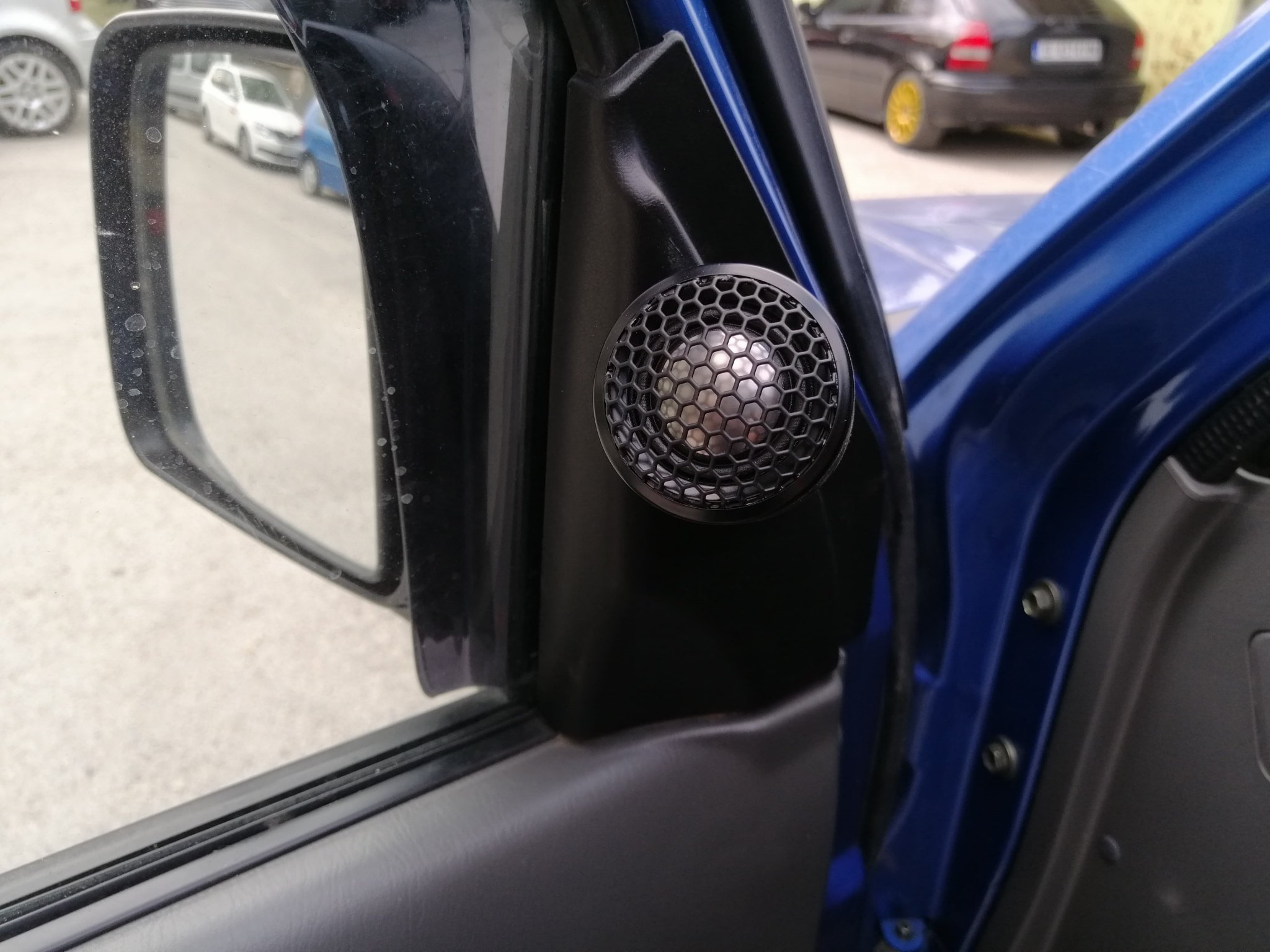

      За самите говорители избрах висок клас двулентовa компонентна система на Ground Zero, която идва с прилежащите филтри между пищялките и mid-a. Който е запознат е чувал и знае, че това е може би най добрата марка говорители, която най-често се ползва при състезания както за мощност на звука, така и за качество.
Прегледи:346

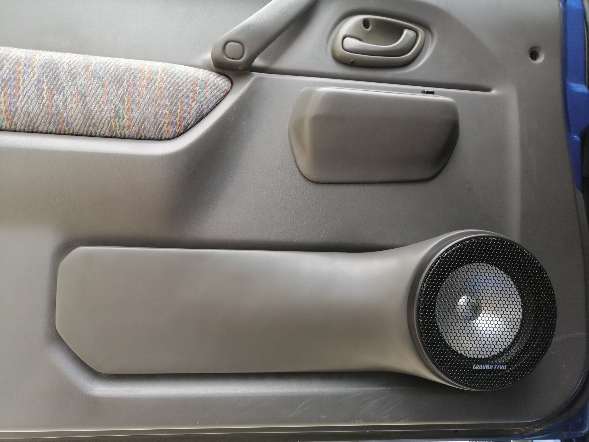

      Може би сега е момента да отбележа, че тази серия са алуминиеви, а не текстилни. Това означава, че издържат на влага и пръски, което за нас в офроуда е важно. Уплътненията по вратите на Джимни добре държат при нагазване в дълбоките реки, но все пак...

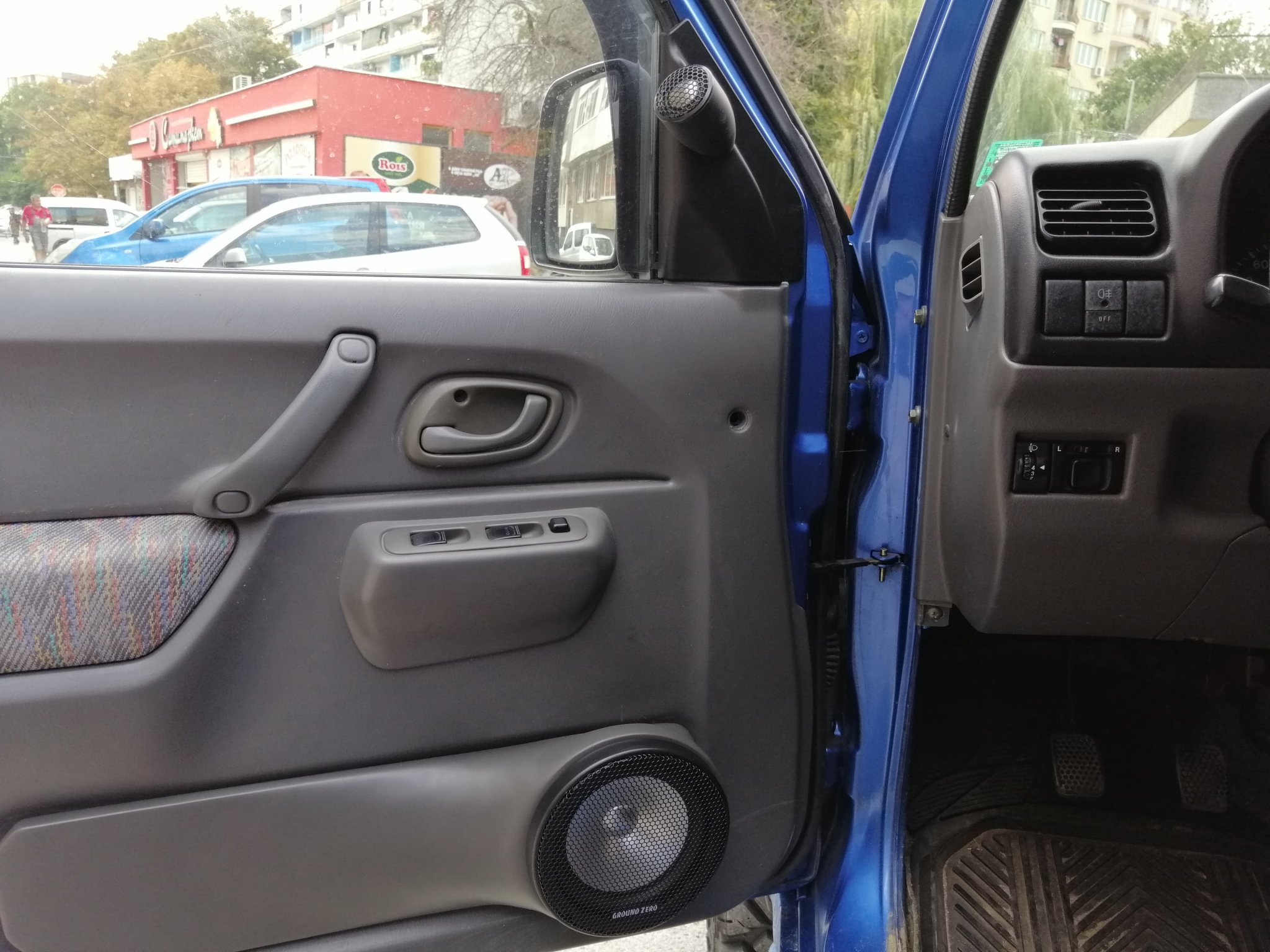

      Най-доброто място за поставяне и насочване на пищялките:
Прегледи:343
      Ето го и крайния резултат. Вида е естетичен, звука е качествен, а и дори са издръжливи на вода, така че са и офроудърски

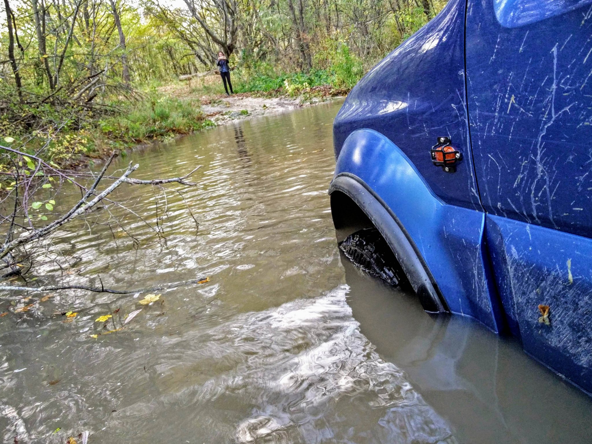

        • Не случайно казах - уплътненията държат. Вече не веднъж съм потапял джимнито във вода стигаща над линията на вратите и вода не влиза, така че не бързай да го отпишеш като офроудър
          Ако влизаше щях да се замисля с тези скъпи тонколони.
          Мисълта ми беше, че като нямат текстилна част биха идържали на инцидентно намокряне.

            абе няма да ми влиза вода в джипа каква морска серия
            то е Джимни! добре уплътнено е, да не е като другите албански подводници хаха
          • Juiced
            Juiced коментира
            Те са добре уплътнени , вратите, но имат отдолу едни отвори за дренаж, които ако не са запушени от прагхоляк си пускат вода доволно. Аз толкова подводен не съм бил никога, но за белята.... Ама пък да не са златни тези колони ако се стигне до там ще ги смениш
          • MMB
            MMB коментира
            Аз вече веднъж се наводних от разместена тапа за дренаж под стелката, както бях споделил в един от постовете... После наместих всичко и вече сме подготвени

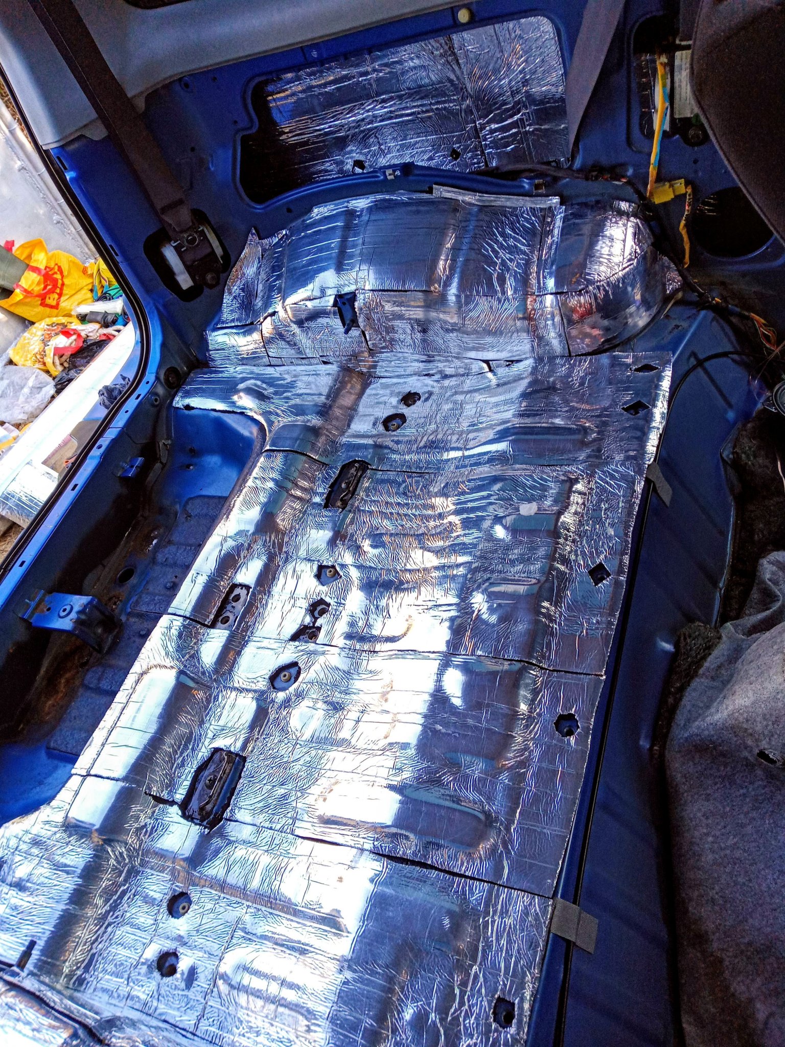

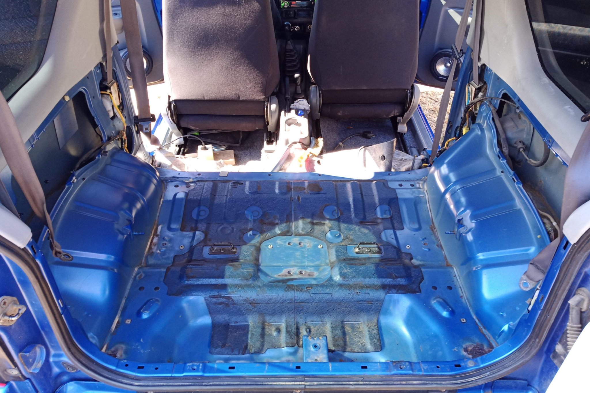

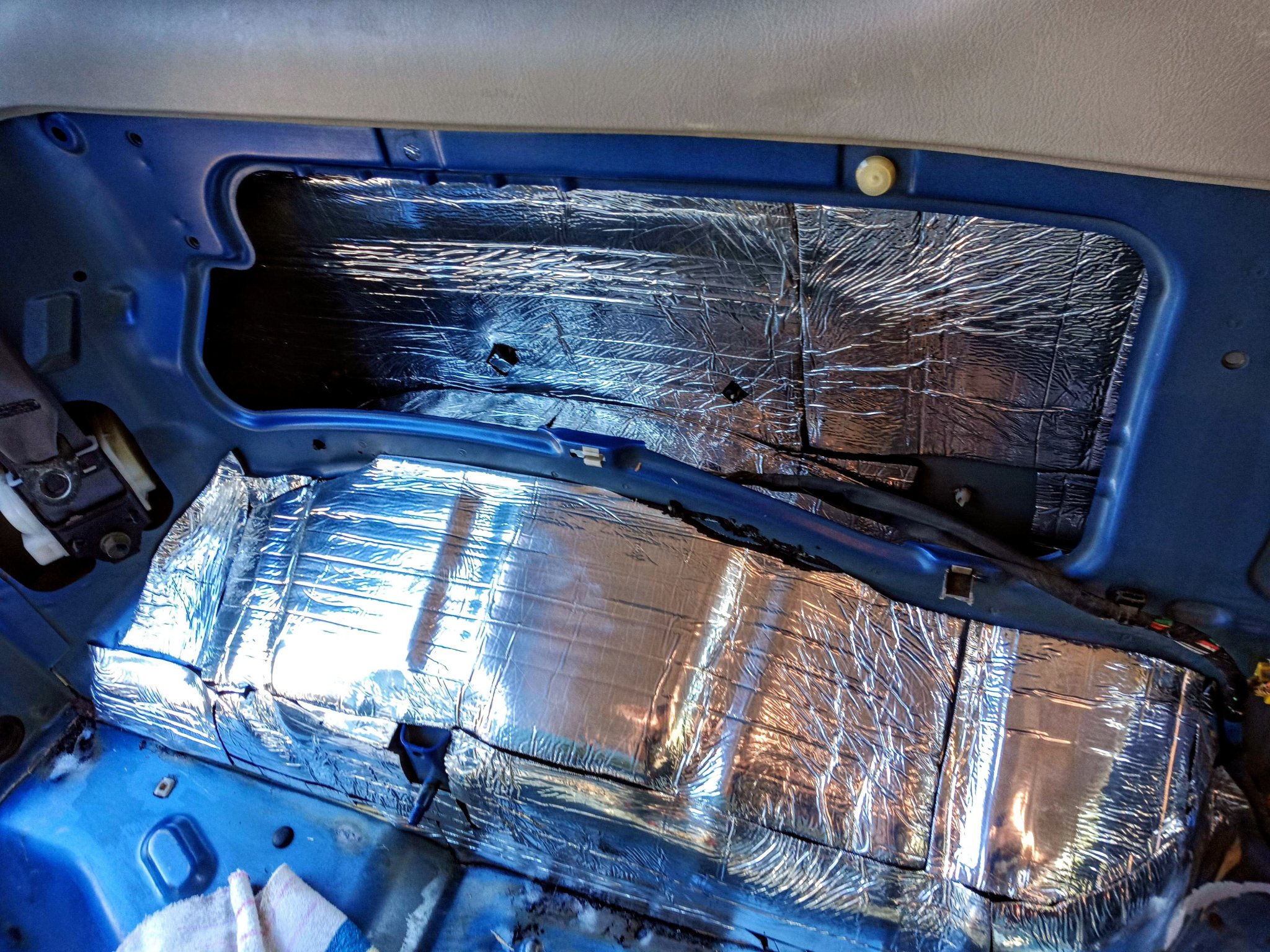

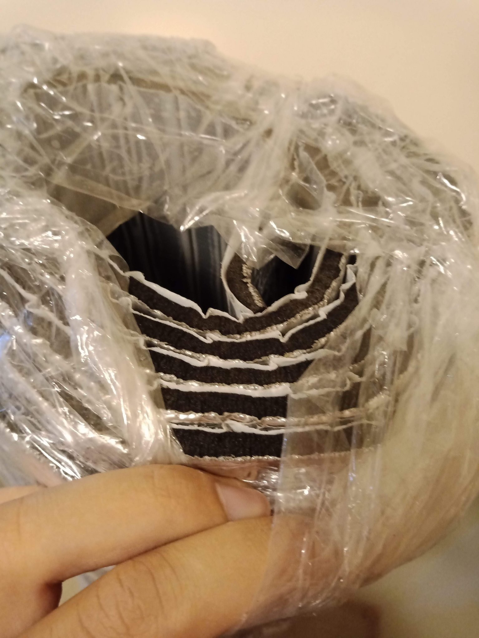

          Усещайки разликата от изолацията във вратите се реших да продължа доброто дело с остатъка от джипа. Пари обаче за качествена трикомпонентна немска изолация нито има, нито ми се дават.
          След кратко проучване из интернет намирам една българска изолация на скромна цена.
          http://isoline.bg/wp-content/downloa...ATION_2018.pdf
          Решавам да дам шанс на варианта с метализирано покритие - хем шумоизолация, хем термоизолация, хем е самозалепващо, че да ми спести главоболията. Ще свърши работа!
          Поръчките са на квадратен метър и ето че скоро желаното руло е при нас.
Прегледи:142

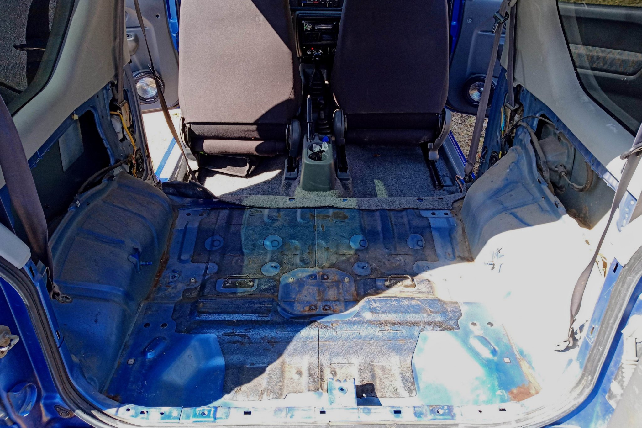

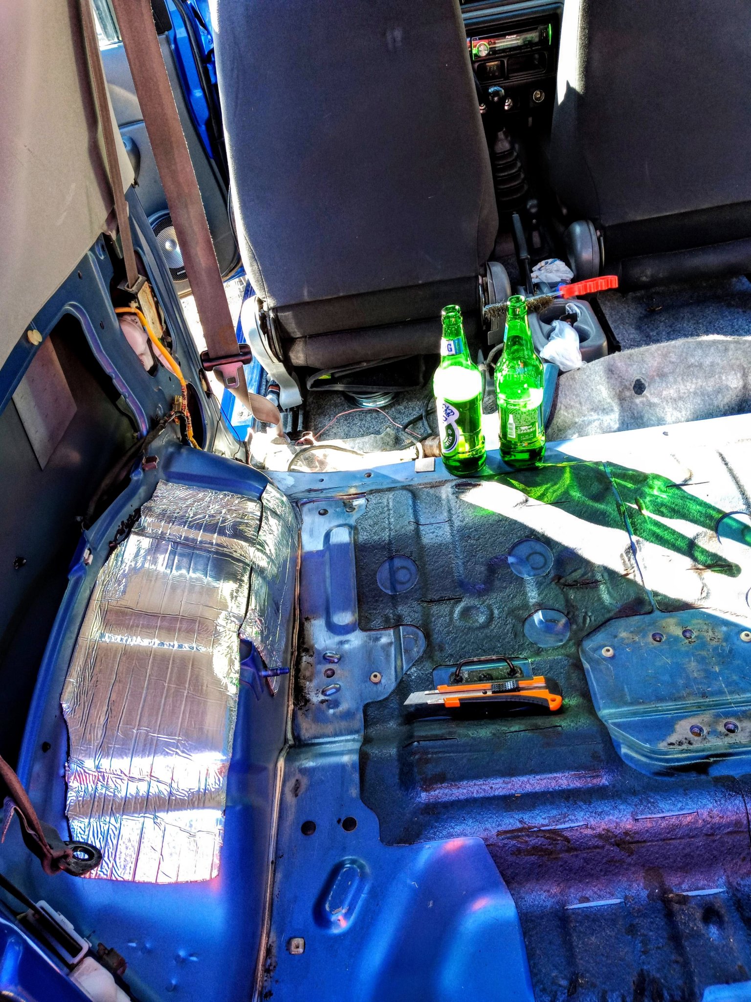

          Започва голямата играчка по разглобяване на седалки, пластмаси, мокети и какво ли още не докато не стигнем до голата ламарина... която разбира се е мръсна и на места ръждива.
Прегледи:137

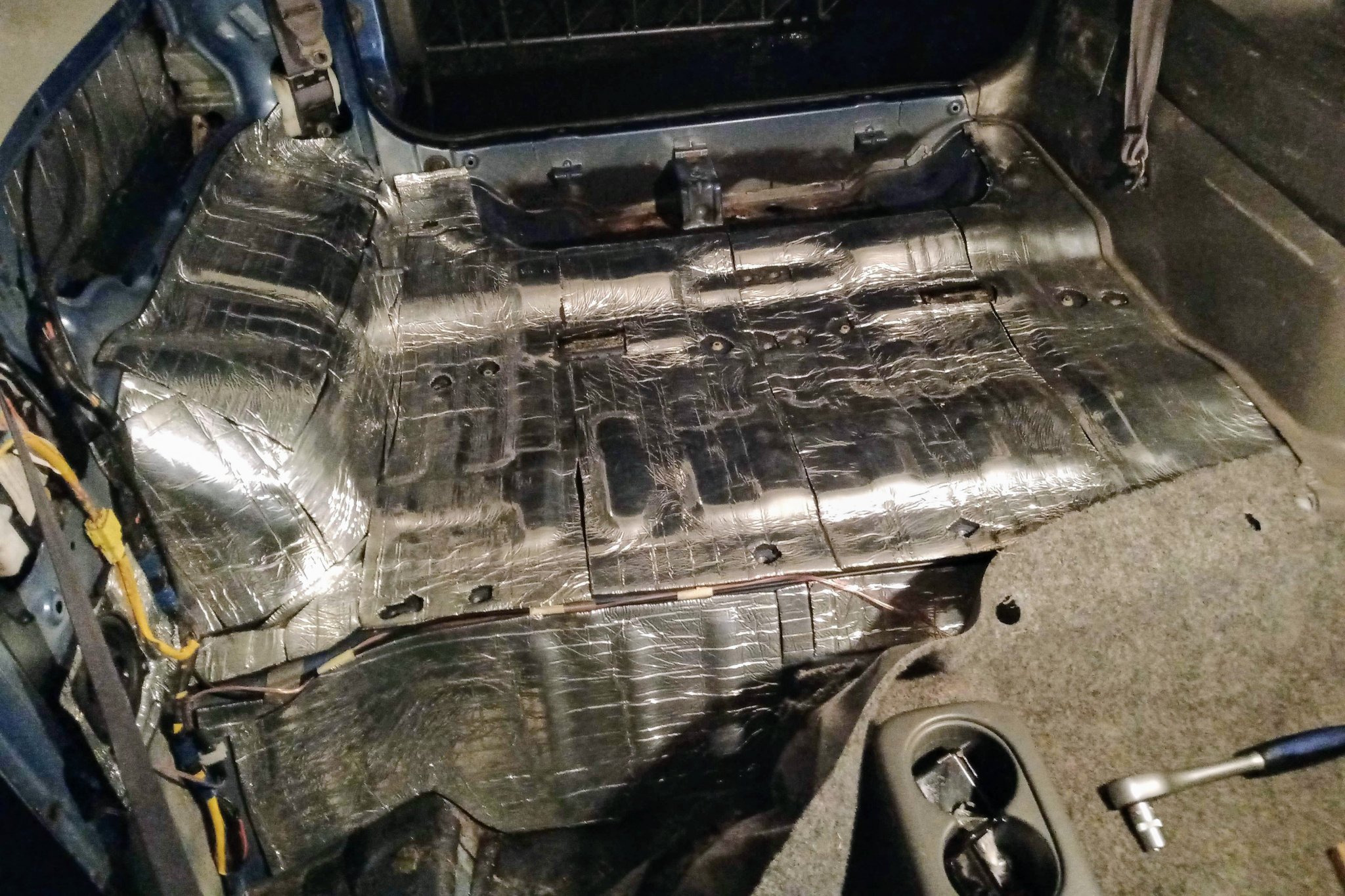

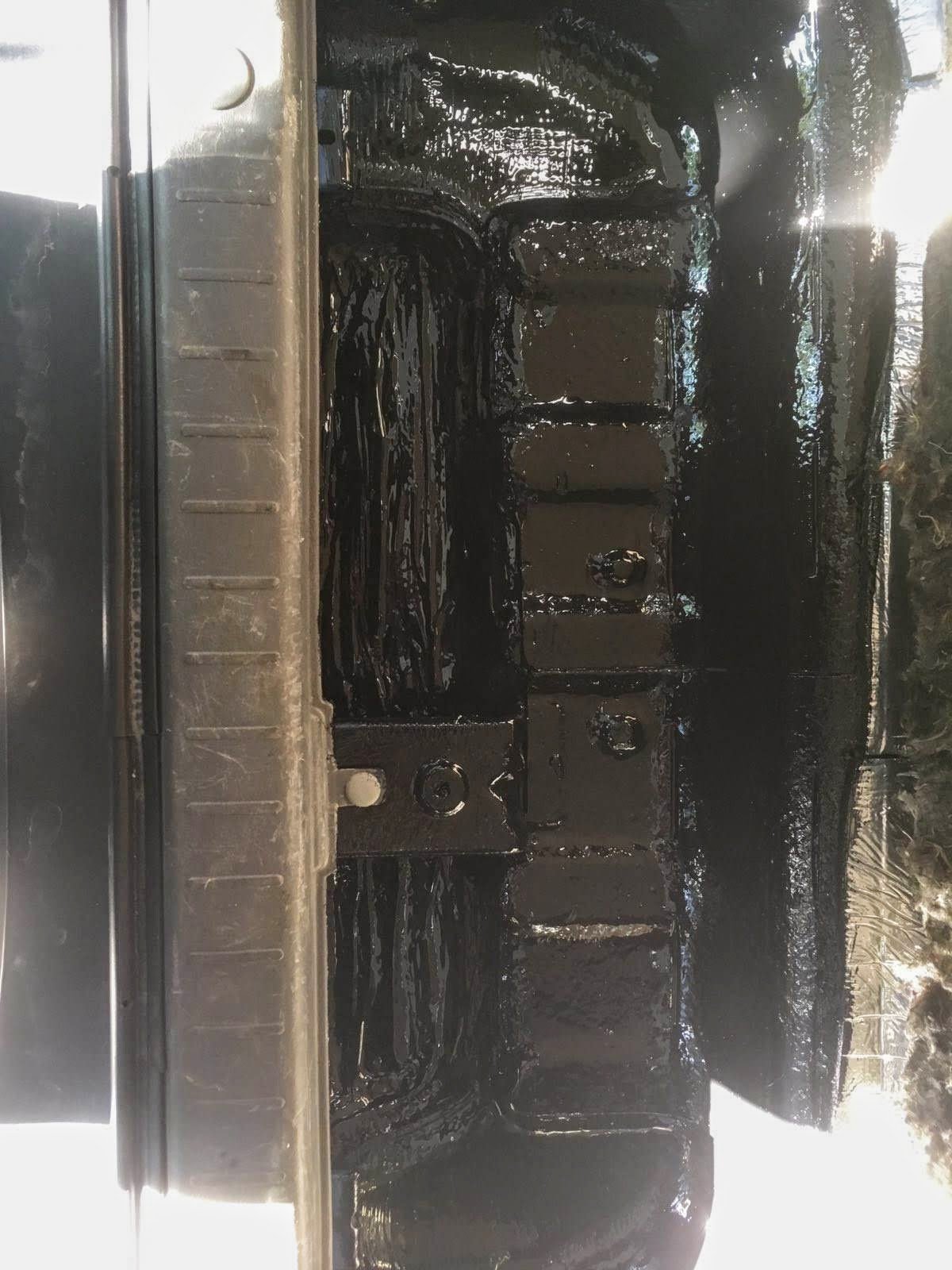

          Любимото Jimny заслужава внимание и грижа, така че съм се подготвил с телена четка, шкурка, парцал, коресилин и ръждопреобразувател. За повърхностна ръжда употребата им е в посочения ред.
          Скоро (добре де, не много скоро) всичко е лъснато като ново и само оставяме преобразувателя на Вюрт да си свърши работата.
Прегледи:138

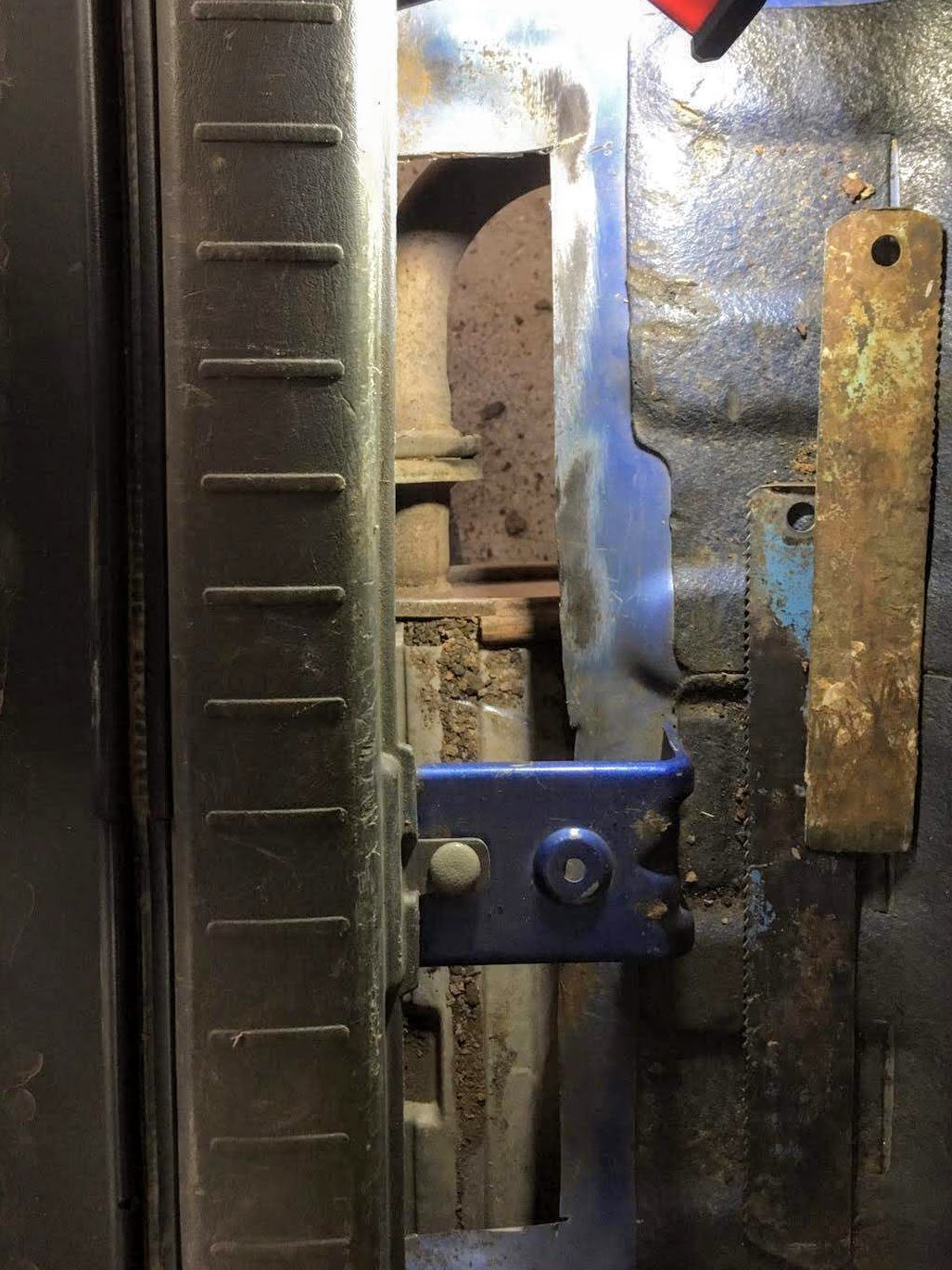

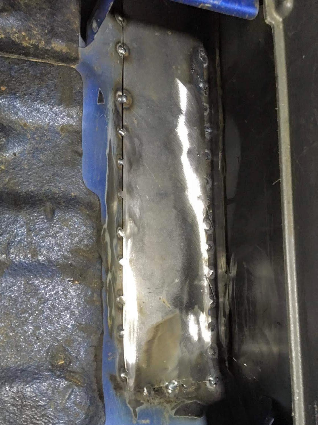

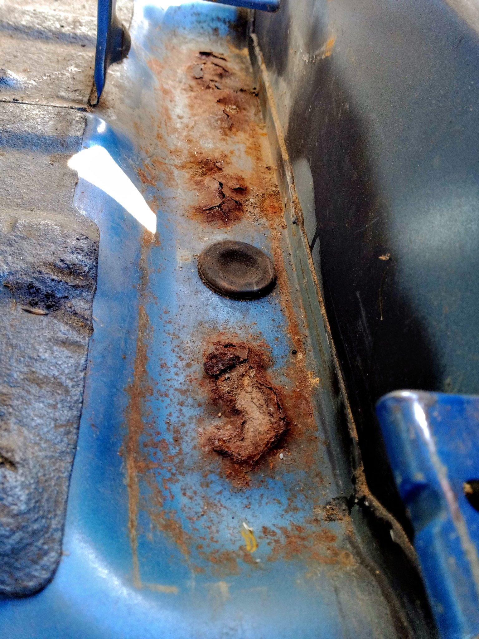

          Едно от познатите слаби места на Джимни е легенчето за крика, където ръждата е много дълбока и повърхностно почистване и поддръжка просто няма да са достатъчни.
Прегледи:136
          Тук се срещат две ламарини между които просто се задържа влага - лош и мързелив дизайн.
          Така че рязане:
Прегледи:143
          Ново парче:
Прегледи:141
          Лепило или силикон и боя:
Прегледи:140
          Както и да е, обратно към реденото на пъзела - мериш, режеш, лепиш и наместваш (включително и по кухините докъдето стигаш):
Прегледи:138
          Приятно занимание за топлите уикенди, особено пък с добра компания и по една студена бира.
Прегледи:137
          Започва да придобива вид (не забравяйте да оставите отвори за болтовете, че ще ги търсите къде са под изолацията накрая):
Прегледи:137
          Когато се прави с внимание става бавно и довършителните работи са вече на лампа по тъмно
Прегледи:137
          Резултатът от цялата процедура е, че звука от аудиото придоби много повече плътност и основа, вътрешната температура в колата се поддържа много по лесно от парното или съответно климатика, външните шумове са сведени до минимум, което пък придава субективно усещане за лукс и комфорт. Това е и разликата между едно по луксозно возило и някое по бюджетно - едното дрънчи на гол варел, а другото е добре уплътнено.
          Процедурата си заслужаваше и я препоръчвам на всеки, който иска да отдели един уикенд на любимата джипка.

            • И аз моето го бях разпердушинил така. Гнилотиите си се появяват на едни и същи места. Аз,обаче бях направил три лентова озвучителна система с говорители Херц.. На колоните зад вратите имах празни дупки за говорители. Разширих ги за 135 мм. басови говорители,а отпред сложих 70 мм. средночестотни. Високо честкотните при мен бяха на предните колони над таблото. Получава се отличен,пространствен звук. И също използвах такава шумо изолация (като твоята българска,но моята беше руска).
              Сега внимавай за рамата. Наблюдавай я там където са захватите на задните носачи. Направена е от няколко ламарини с точкова заварка и между тях се събира вода. Появи ли се ръжда,къртиш гнилото и заваряваш отгоре здрава,дебела ламарина.
              Последно редактирано от Валери Недялков; 15-02-20, 13:45.

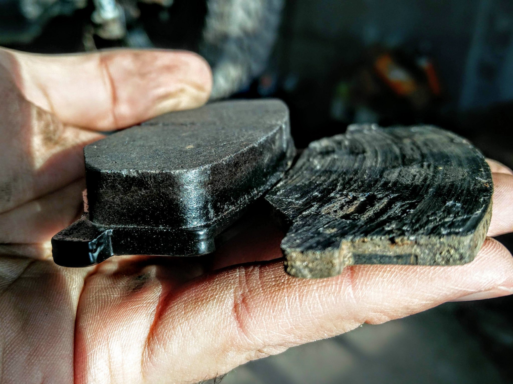

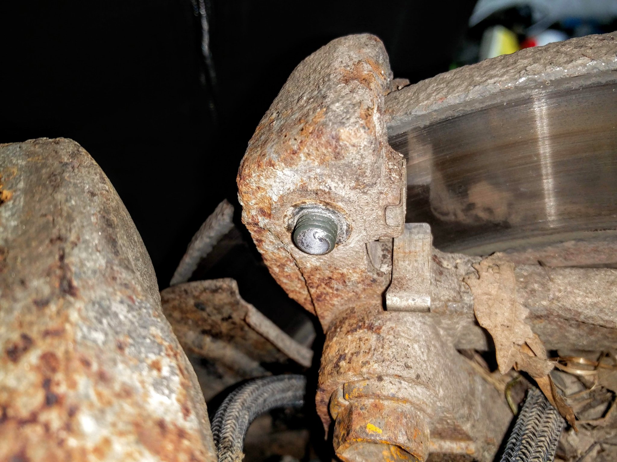

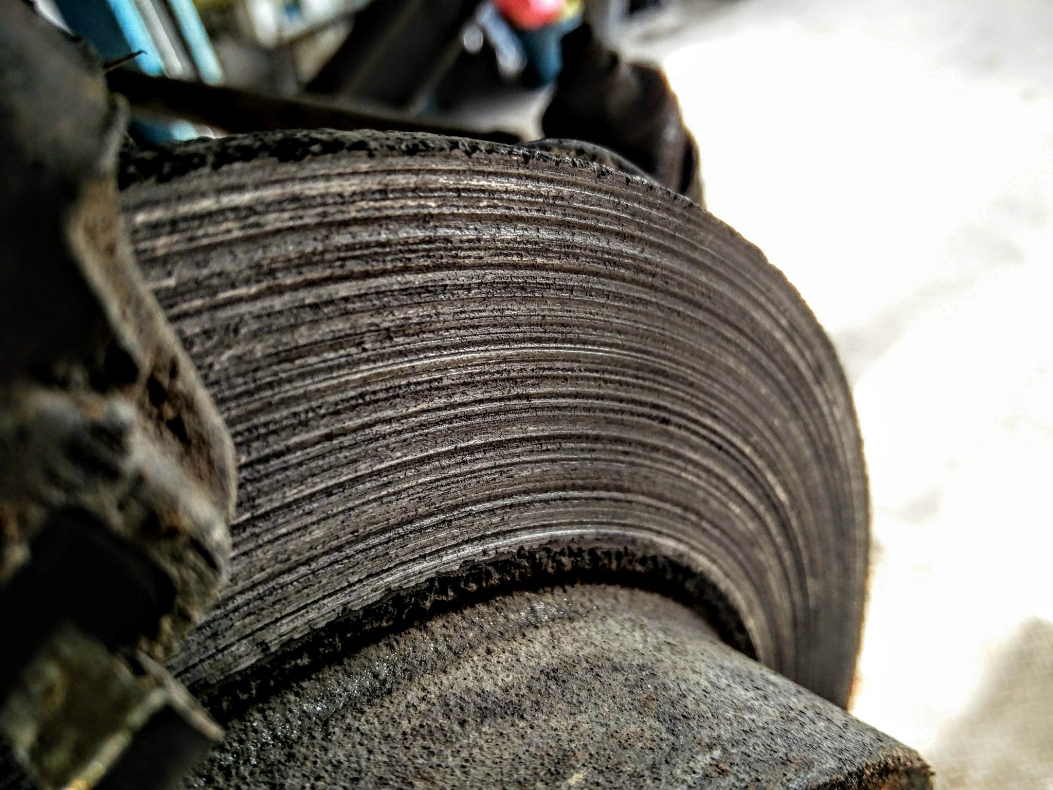

            • Когато изпуснеш момента...
              Натиснете снимката за да я уголемите  Име:PHOTO_20181228_130940.jpg Прегледи:0 Размер:546.7 КБ ID:6564026
              и дори не можеш да ги разглобиш вече
              Натиснете снимката за да я уголемите  Име:PHOTO_20181228_134151.jpg Прегледи:0 Размер:488.5 КБ ID:6564027
              Поука: проверявай си накладките по често
              Натиснете снимката за да я уголемите  Име:PHOTO_20181228_130758.jpg Прегледи:0 Размер:507.9 КБ ID:6564028
              Е нищо... да кажем, че сме търсили повод за нови дискове
