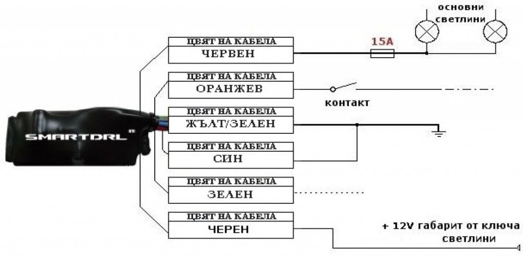

    Здравейте,
    Мой колега има Vitara 1.9TD 98-ма (Рама: VSEETW03V01201954, Двигател: 10WA25774769) и иска да си сложи модул за дневни светлини. Колегата иска да намали консумацията през зимата понеже прави кратки курсове и акумулатора му се разрежда за което помагат и светлините...това е една от причините да иска модул, който да пуска дългите на не повече от 30% мощност. Модула ще бъде на smartdrl, какъвто ползвам и аз на моя автомобил, само че в случая с настройка за управление на фаровете по минус. Аз ще се забавлявам с монтажа.
    Това е схемата на свързване на модула:

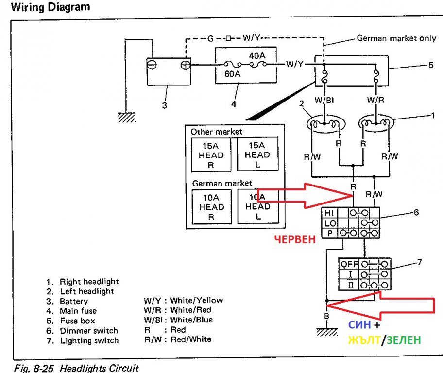

    Ето къде мисля да свържа червения кабел и син + жълто/зелен кабели:

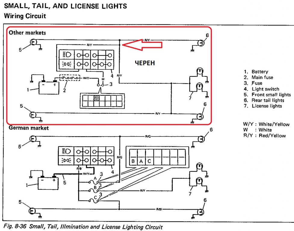

    Свързване на черния кабел (сигнал от габаритите):

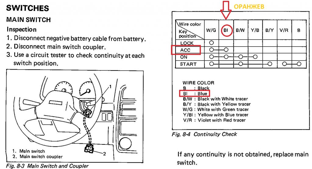

    Свързване на оранжевия кабел към "ACC" след контакт:

    Здравейте, сравнително добра идея, но намирам няколко недостатъка:
    1. Витарата е испанска сглобка, бушоните са по 15ампера
    2. Фаровете се управляват по +12волта, не по минус. Всички опити водят до късо.
    3. Фаровете са с двойна свтлина Н4 и ще се прецаква на всеки два месеца барабар с късите.
    4. Има диодна лента за без пари, реле време по + кабел и си ти. 20 лева
    Всичко друго си е главоболие, особенно дялкането на кабели.

      Не би трябвало да се прецакват крушките, напротив. Фаровете светват плавно на 30%, след стартиране на двигателя и се гасят плавно, след спирането му. По този начин крушките въобще не се товарят. Освен това, досега не съм видял автомобил, с допълнително монтирани диоди, дето да ми хареса.

        Да, колегата твърди, че джипката му е испанска сглобка, което означава, че не съм попаднал на правилните схеми?! Щом казвате, че фаровете не са по минус, а по +, можете ли да ме насочите към правилните схеми?
        Бушоните в кутията под таблото са по 10А...днес ги гледах, а в двигателния отсек има един главен 30А ако не се лъжа и 2х15А на които имаше обозначение L и R, но не съм сигурен дали се отнасят към светлините.
        Не разбрах защо H4 ще се прецаква на 2 месеца барабар с късите? На мойта Honda Civic 6 също съм с H4 и къси и дълги нямат нищо общо освен, че са разположени в една лампа. Дългите палят плавно до 30% (което представлява 36W обща консумирана мощност, вместо приблизително 150W без модул барабар с всички лампи вътре и отзад) няколко секунди след запалване на двигателя или иначе казано, след като напрежението на системата подмине 13-13.4V.

                Давайте акъл по схемите, последно с + или - се управляват фаровете? Признавам, днес не ми остана време да замеря всичко понеже навън валеше, но не ми пречи още утре да премеря дали има 12V на буксата на фара. Ако ги има, значи са по минус.

                              Така...при изключени напълно светлини, изваден ключ разкачам двете букси на фаровете и меря спрямо маса: 12в на кабелите за дълги (цвят червен), 12в на кабелите, които идват от предпазителите (съответно на ляв фар бял със синя ивица и на десен фар бял с червена ивица), 0в на кабелите за къси светлини (червен с бяла ивица).
                              Някой може ли да обясни защо при изкл. светлини и съответно разкачени лампи имам 12в на кабела за дълги???
