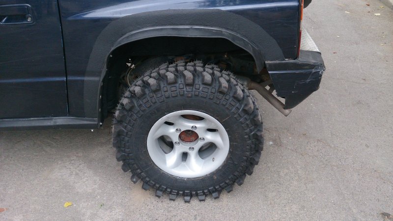

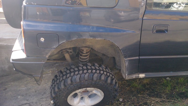

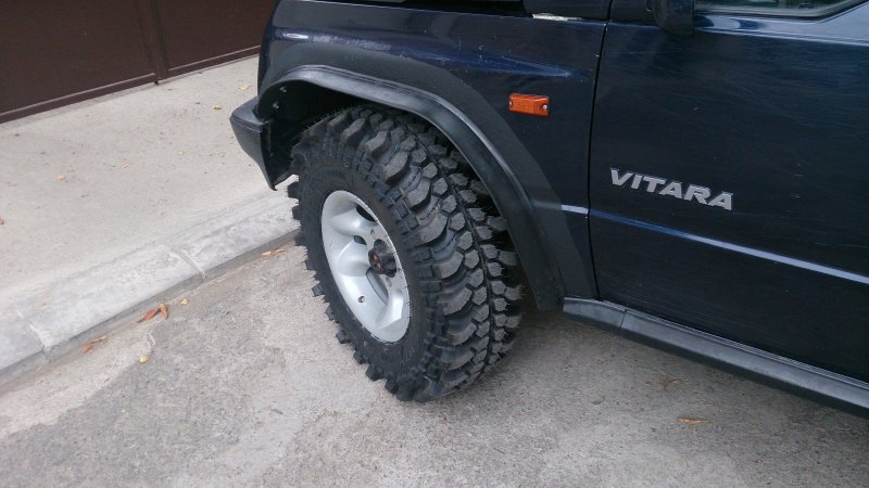

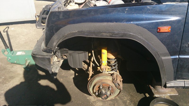

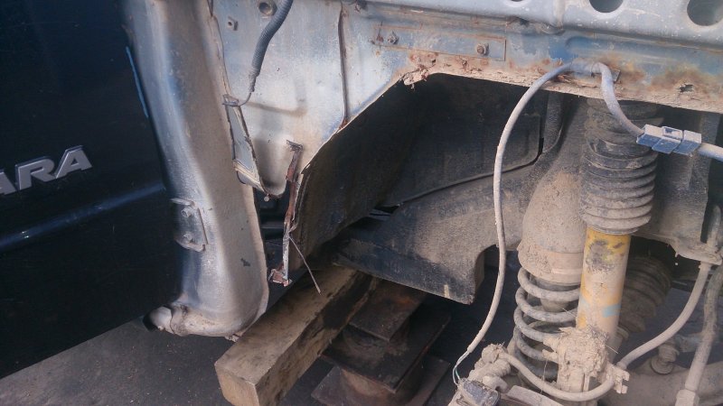

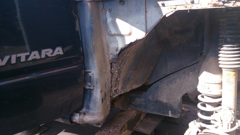

              От: Витара с 31-ци

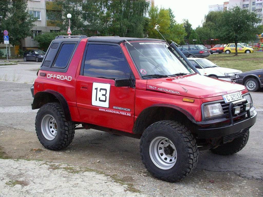

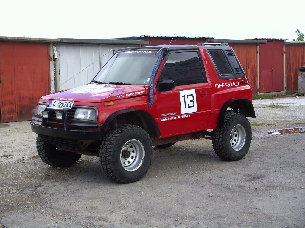

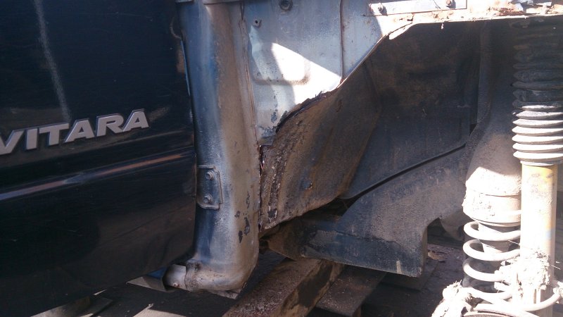

              Ето как се получава с 31-ци:
ID:5546567Натиснете снимката за да я уголемите
ID:5546568Натиснете снимката за да я уголемите
ID:5546569Натиснете снимката за да я уголемите
ID:5546570Натиснете снимката за да я уголемите
ID:5546571Натиснете снимката за да я уголемите
ID:5546572Натиснете снимката за да я уголемите
ID:5546573Натиснете снимката за да я уголемите
ID:5546574Натиснете снимката за да я уголемите
ID:5546575Натиснете снимката за да я уголемите

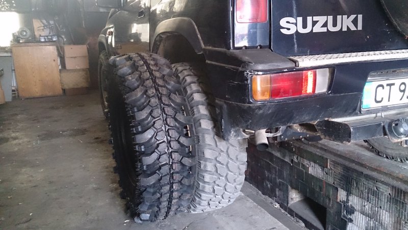

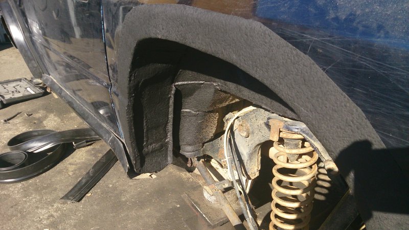

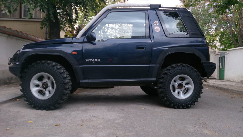

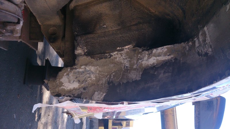

                  Славине, благодаря за снимките! Днес тъкмо се канех да подстригвам калниците и се чудех къде и как да режа Иначе витарата е с лифт и бодилифт и в момента е на 235/75/15. Гумите който съм приготвил са Cooper Discoverer ST, а джантите с ЕТ -44. Ще пусна снимки след упражнението!

                          От: Витара с 31-ци
                          Славине,защо изряза задната вежда? Превантивно или се наложи? Никога не съм имал проблеми там,дори ми се струва прекалено навирена и малко ме дразни че не е хоризонтална.
