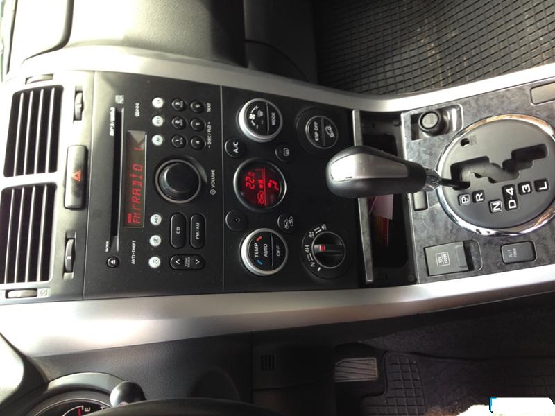

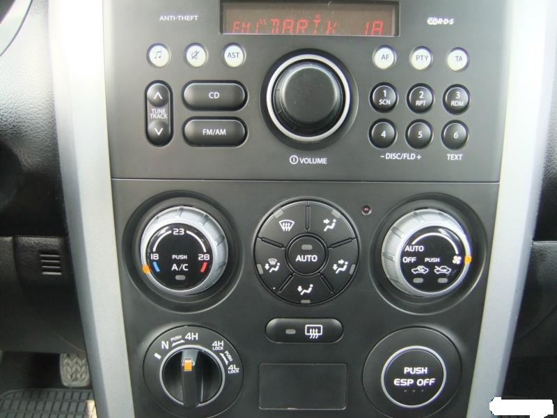

    Моля Ви, да ми обясните за какво е това копче, като на жена шофьор без да ми се подигравате . От вчера имам Гранд Витара, но не съм запозната още с функциите и.
    Става въпрос за това копче, на което пише N - 4H - 4H Lock - 4L Lock. На какво трябва да е включено за каране по асвалт. Мислех, че трябва да е на N, но като го включа и през 2 мин. ми писка и ми мигат някакви лампи на таблото. И още не разбрах на скоросния лост последната L скорост за какво е.

    Първо да ти е четита, N -е неутрал 4H -е 4х4 на виските 4L Lock - 4х4 ниски предавки. Направи някоя снимка на скоростния лост и копчтата

      ако успяваш да я караш на N, браво, но трябва на 4Н

        Обяснено като за жена - при движение по асфалт това трябва да стои само и единствено на 4Н. 4H Lock ползвай само ако колата буксува и не може да потегли. След като потегли връщаш обратно на 4Н. 4L Lock ползваш ако колата буксува и не може да потегли по голям наклон. Като минеш наклона пак връщаш на 4Н. ЕКСПЕРИМЕНТИ С LOCK ПОЗИЦИИТЕ НА АСФАЛТ МОГАТ ДА ДОВЕДАТ ДО СКЪП РЕМОНТ НА АВТОМОБИЛА И ТРЯБВА ДА СЕ ИЗБЯГВАТ НАПЪЛНО.
        Ако те интересува по подробно става дума за следното. При движение на 4Н двигателя върти и 4-те гуми, но по такъв начин че ако една от гумите започне да буксува тя получава цялата мощност а другите спират. Locked позициите донякъде решават този проблем. Когато си на такава позиция трябва да буксува една предна и една задна гума преди другите да спрат да се движат. Това предимство си има цена обаче и тя е че на тези позиции в завой часто от гумите инаги буксуват (това не пречи на колата да се движи но се случва). Съответно ако караш така по асфалт, гумите не успяват да буксуват и се създава напрежение в това което ги задвижва.
        Това прави Locked. При 4L Locked получаваш допълнителна мощност към гумите за сметка на ограничена максимална скорост. Т.е. това се използва за потегляне по нагорнище или за влачене на нещо тежко. Гумите пак буксуват в завой при това положение.
