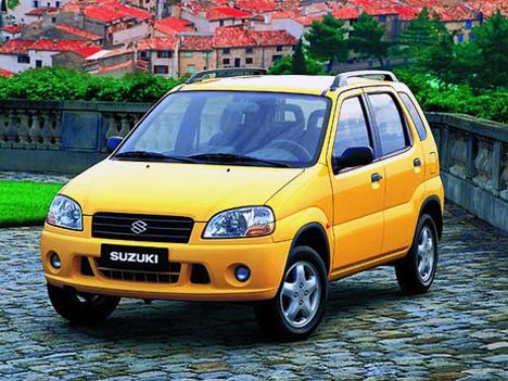

Някой да е карал такова нещо, че имам една идея да си купувам една даже 4x4 вариянта. Става въпрос за модела около 2003 /подобно на това от снимката/, може би 1.3 л двигател да е по-иконмичен, иначе има и 1.5. Интересно ми е системата 4х4 на тези колички до колко ще е надеждна? То си е Full time 4WD, друг е въпроса дали ще ми трябва, ама друго си е един 4WD да имаш ))) Това е за всекидневна кола, джип имам. /Suzuki IGNIS се казва, но как се оправяше заглавие на тема?, сега видях че има и една друга, но беше само за спирачки.../

Аз мога да дам скромно мнение:
1. Казва се Ignis, не Ignus
2. Неочаквано добра комбинация от къса колесна база, къси надвеси, приличен клирънс и двигател, който носи купето без проблем. Говоря за 1,3, този 1,5 ще да е дори по-добре.
3. Пробвал съм го и на лек оф-роуд - ходене за риба по гадни черни пътища, рипа си като козле. На сняг също се справя прилично
За мен това е Panda 4x4 (оная, първата, истинската) на 21 век

Има вискомуфа за междуосев диф. Доста кекав детайл, и скъп. При Балено мисля е същата, и на изкарва много. Там поне има опция аварийно да изключиш всичко от скоростната кутия назад, като се скапе. При СХ-4 вече е халдекс.Животът е харизан кон според мен...

Баща ми търкаля такава от нова и вече е на почти 10 год. Не е имал никакви ядове, ама офроуд не е виждала никога. От горния пост разбирам, че е с виско муфа. Ако е така значи не е никакъв фулл тайм, а по-скоро клони към парт-тайм, точно като предпоследната ПандаMy Jeep is not a SUV. Your SUV is not a Jeep.

От опита който имам с този автомобил а той е базиран на 40броя игиси потдържани от мен в рамките на 5 години или пробег от 20000 до 200000км. Мога да ти кажа едно и то е със сигурност всеки един съществуващ игнис трябва да бъде незабавно претопен или върнат в пункт за скраб.Единствено двигателя никога ама никога не се разваля ама нищо не се разваля даже и свещи не му се сменяват. Това скорости това диференцяли това да му се скъса купето някъде да му протекат задните спирачки ежедневие.
Не се докосвай до таз колица за нея все още освен накладки и филтри други алтернативни части няма а не е да не ти трябват части и ще разбереш колко струват оригиналните направо парят. За времето когато ги правехме потдръжката им струваше около 30-40000 лв на месец като колите изминаваха средно по 5000км.
Първата година на половината им се прецакаха задните диференцяли другата половина изпотрошиха кой раздатката кой скорости и им свалихме карданите.След още година останалите само задни дифове без задвижване от возенето си по асвалта и те се изпотрошиха. И за всичките поръчахме задни мостове от 4х2 там е само тръба но с окомплектовката струва приблизително 2500лв. да не си губим времето повече ако искаш ще ти снимам кашоните с части само за скорости за игнис да ме разбереш че не са поръчвани залудо.Honda crf450x Nissan patrоl y260 RB25DET
