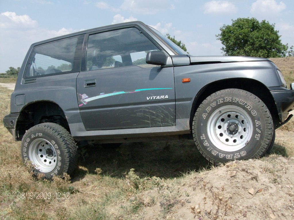

                      Това са моите ,направени са от сгъната на "П" ламарина 1,5мм и малко фантазия на заварчика

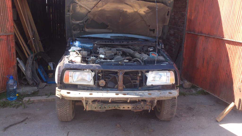

                            Малко ъп на темата.. Кажете за София, района на Люлин къде да си поръчам прагове? Каква е дебелината на оригиналните прагове? Има ли вариант да си напасна и пластмасариите след новите прагове?
                            И още нещо - подлежи ли на изправяне това желязо (не знам как се казва точно)?
