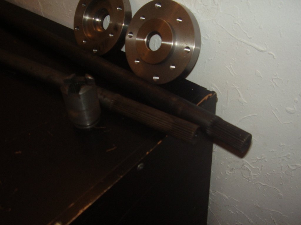

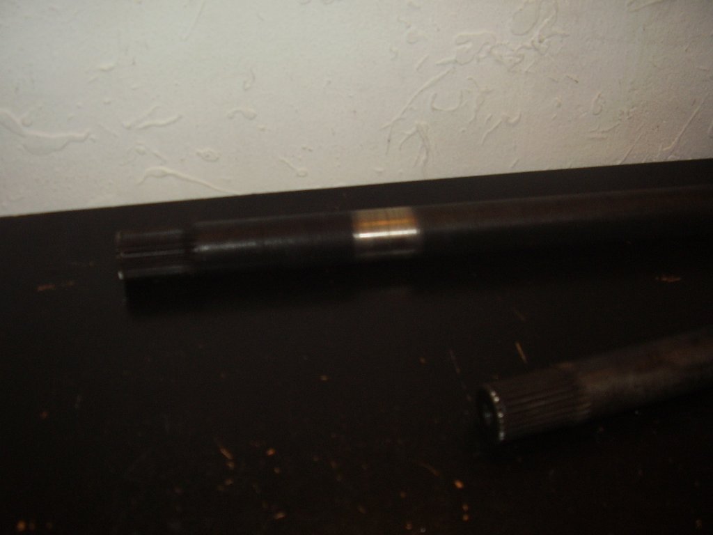

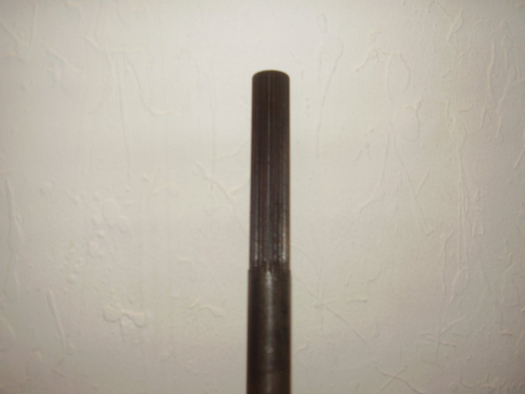

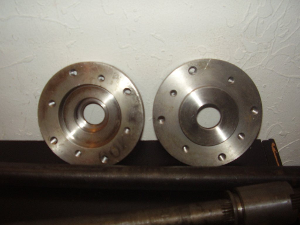

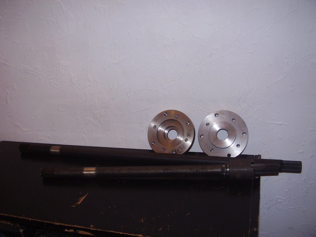

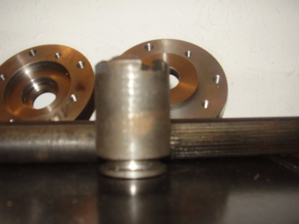

    Много често започнах да сменям задни лагери на полуоските и след като видях при Владо и руснаците,че не е нещо трудно реших и аз да пробвам.За целта ми трябваха предни главини от самурай(примерно),фланци за захващането им за задния мост и някой да ми направи самите полуоски.Ще има продължение...

      От: Разтоварени задни полуоски за самурай.

ID:5242859И с това трябва да продължим...

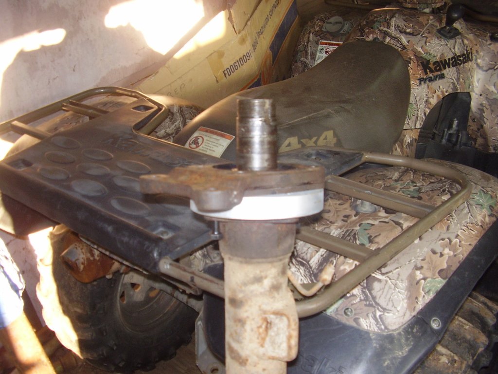

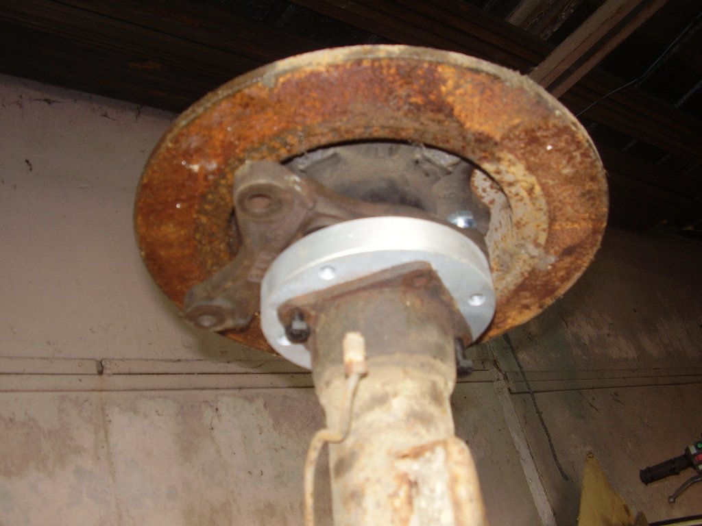

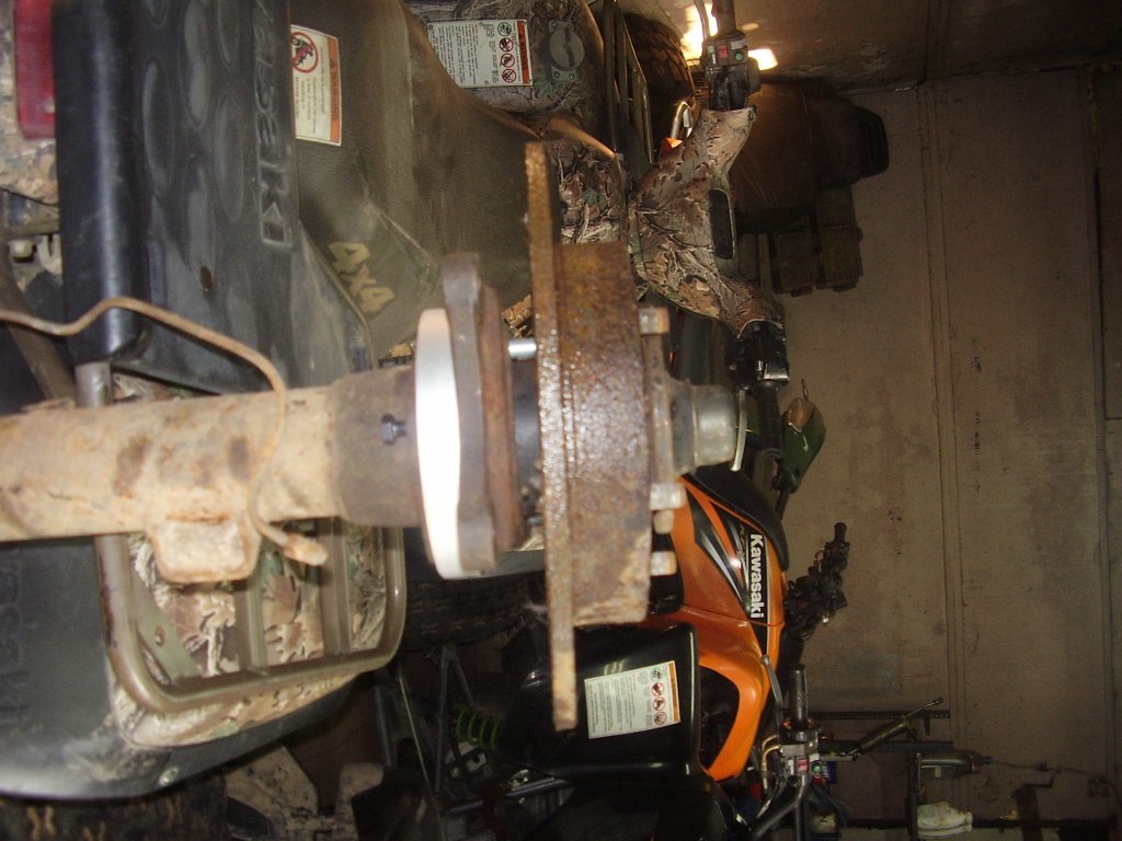

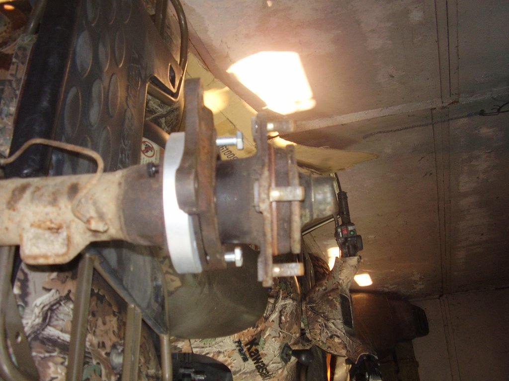

ID:5248826 Малко продължение.Не ми остана време да ги монтирам на джипката.

            Извинявам се за въпроса, но какво значи "разтоварени", каква е разликата с (предполагам) "натоварени"?? Какви са плюсовете и какво се цели с тази преработка???

              Когато е "натоварена" полуоска задната главина лежи на един лагер,на който е полуоската.Най-големият минус за мен е,че при скъсване на полуоска в повечето случаи си оставаш там докато не се смени.При мен се получава-лягане на задната гума на два конусни лагера(доста по-здраво от оригиналното),монтиране отзад на фабричните дискови предни спирачки,при изработката на полуоските направихме шлици за блокаж(така вече имам заден блокаж)и разтоварване на полуоските(при скъсване на полуоска просто се прибирам на преден мост),а и много по-лесна смяна на задни лагери от фабричното.А тази схема е приложима за всички задни мостове...

                Тази заварка, ще издържи ли натоварването от понижената раздатка и по-големите гуми ???

                  Полуоската е цяла изработка,това е огледалото за семеринга.Вчера ги сложих и не можах да ги счупя вечерта,пробвах го по едно "хълмче" само на заден мост на блокаж-боксува,подскача,пада и продължава.

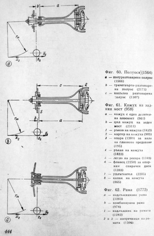

                    Кой питаше каво представлява разтоварена полуоска?
                      Не разбрах, че си правил ИЗЦЯЛО НОВИ полуоски. Мислих, че си заварил патчета от 1 предна и 1 задна.
                      P.S. защо се казва полуОС, а не полуВАЛ ???
                      1. Ос е конструктивен неподвижен елемент, който служи като опора на въртящи се части от конструкцията на машина или механизъм.
                      2. Валът е конструктивен подвижен елемент, който служи за предаване на въртящия момент от една въртяща се част от конструкцията на машина на друга.
                      Suzuki SJ 410 Samurai, 0888 199 658 - МСС - Варна и близката околия.
                      http://www.cardomain.com/ride/2562837
                        Първоначално публикуван от Kaskadiora Преглед на мнение
                        Не знам как дори си си го и помислил,че Миро ще си сложи заварена полуоска
                          Много правилно мислиш казва се полувал а не полуос не знам колегата от каде е приложил този документ ама е грешен
                          ОТИВАМ ДА СЛАГАМ КАЛНИЦИ НА ТРЪБАРКАТА !!!!!!!
                            А знаеш ли защо се казва "полу-"? Защото въртящият момент се предава извън опорите (лагерите).
                            С "Фармахим" - непобедим
                            Дизел - само дънки!
                              Целта на документа беше да покаже различните видове полуоски(валове).
                              Колкото до правилното название, може би с годините така е придобило популярност.
                              По принцип в английския название за такива детайли е Semi-shaft. А немския пълното название Achswelle - осов-вал.
                              НО, едно голямо НО На руски е Полуось !!!
