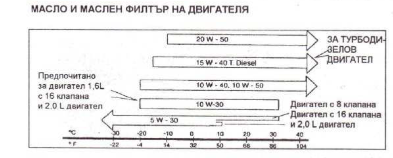

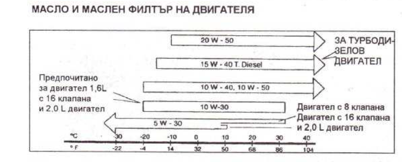

                            Относно маслата в момента карам с 15W40 а ето и таблицата от книжката за ВитараНатиснете снимката за да я уголемите
