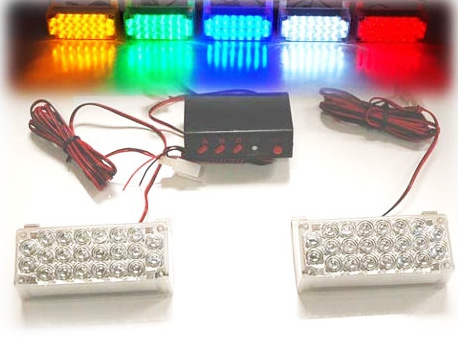

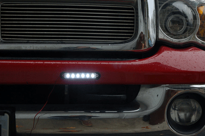

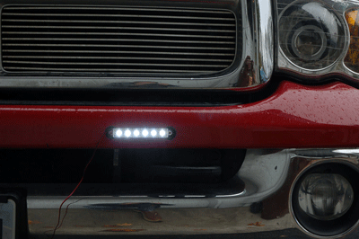

    Какво е мнението ви за LED светлините?
ID:5903685Натиснете снимката за да я уголемите

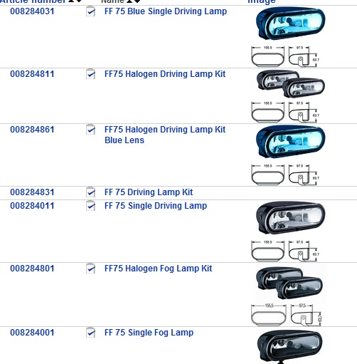

    Ще ми вършат ли работа за зима? Искам по-силна жълта светлина.

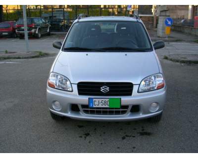

    Ето как изглежда предницата на моята кола:

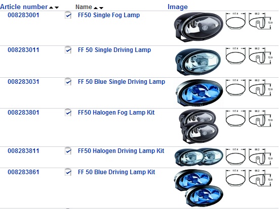

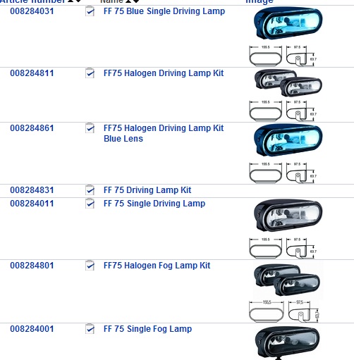

    Ето и някакъв халоген, който ми допада:
ID:5903687Натиснете снимката за да я уголемите
    Не е задължително да са Hella

      За LED забрави. Няма вариант на вършещи работа все още. Стават единствено за дневни светлини.

                      Значи за сега няма единно мнение - така ли да разбирам? Половината предлагате маркови халогени (да речем Hella), а другата половина ксенони.
                      Възникват още няколко въпроса:
                      1. Маркови халогени (примерно Hella) или оригиналните халогени за колата? Оригиналните струват средно около 70 лева бройката. Колко струват тези Hella, който ви показах на снимките? Питам защото не мога да намеря online български магазин с цени.
                      2. От гледната точка на разхода на енергия (ако правилно се изразявам) съгласни ли сте с това, че халогените са за предпочитане? Струва ми се, че акомулатора на игниса е доста слаб. Какво ще се получи ако свържа един чифт халогени?

                            Колега,не мога да разбера защо си се ориентирал към тази форма халогени.Като ти гледам предната броня,тези два кръгли затапени дупки в двата края май са за кръгли халогени.Лично моето мнение е,че допълнителните халогени,освен,че предназначението им е за влошена видимост като мъгла например,представляват още една възможност т.е. имаш вместо два фара(ксенон или обикновени) вече четири.Като изгасне единия на пътя ще останат три,а не само един.Така,че ако не ти достига светлина сложи два ксенона и два халогена.
                              От: Suzuki - ксенон или халогени?
                              За мъгла най си е добре халогенчето(според мен де), колегата Ruse e прав затапените дупки в бронята са за това. Но и с халогени и с ксенони мъглата си е мъгла и триабва да се кара бавничко.
