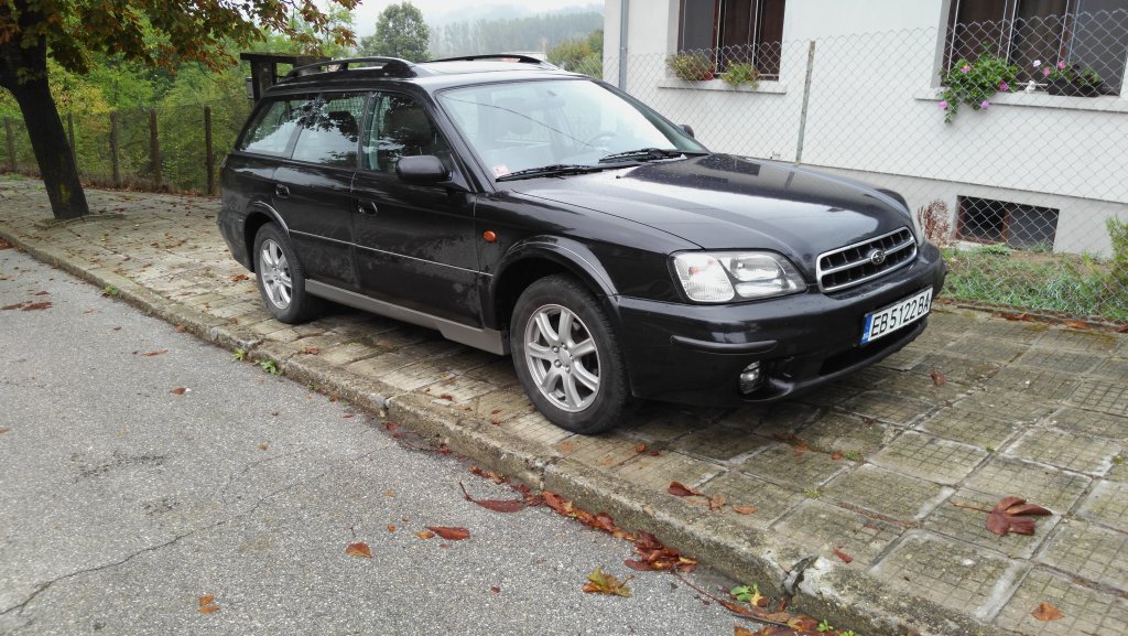

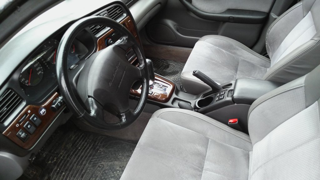

    Здравейте колеги,
    Преди една седмица се сдобих със Subaru Outback 2.5AT 156к.с. с дата на първа регистрация месец Май 1999г., на 220000 би трябвало реални километри според сервизната книжка в Германия. Като години е доста възрастен, но салона е учудващо запазен. Колата е внесена в БГ от Германия миналата година Октомври месец, Ноември й е поставен чисто нов газов инжекцион марка King с 40 литра бутилка в багажника и двугодишна гаранция в Пловдив откъдето всъщност закупих автомобила. Колата е била тъмно синя, но в Германия са я "пребоядисали" с черно фолио и се е получило много добре - изглежда като боя. Отдолу има някаква обработка против корозия. В момента е с летни полусликове, но вече съм се подготвил за зимата с 4 броя чисто нови Maxxis Presa Snow 225/60/16, които закупих на изключително атрактивна цена,мисля да ги сложа средата на следващия месец. Колата върви много добре, направо подскача като й се подаде рязко газ, автоматика също работи много добре, това ми е първата кола автомат, но веднага свикнахме с него и аз и жената - с две думи голям кеф си е. Обслужихме двигателя, сменихме дискове и накладки, остана само един проблем, който до колкото прочетох в Субару форума май е стандартен за модела-хидравличната рейка тече. За сега не губи масло и мисля да поизчакам да видя какво ще се случи, купил съм и добавка да й сложа, ако се влоши ще я ремонтираме, няма как. Автомата мисля да не го пипам в момента, че да не си остави ръцете някой "майстор"....... Това е, похвалих се, чакаме първия сняг. Приемам всякакви коментари и съвети относно поддръжка и експлоатация на автомобила, на първо четене съм много доволен от колата и се чудя защо не съм си купил Субару по-рано. Малко снимков материал :

    Eй, че тя мноо арна, бре..
    Бравос, и честито!
    Безаварийно да си я карате дълги години и километри!
    Имам обаче няколко въпроса:
    - като дойде до Филибето, що не се обади, да се намесвам по време на пазарлъка?
    - като си тръгваше от Филибето, що не се обади на Стоян, да хвърли едно око, ухо, и малко майсторлък върху автоматика, за да си сигурен, че работата е свършена правилно и пълно.
    - като автомобила е тъмносин, и после чернофолиран, какъв е регистрационния цвят? Защото на снимките ми изглежда черна, пък това е малко таралеж работа - с това фолио..
    Пак честито!!!

      Много бързахме и изобщо не сме я карали в сервиз даже......Не знам кой е Стоян, но ако се наложи по-натам ще се запознаем. Цвета по талон е черен, няма проблеми, днес минах през КАТ. Роувъра ще си го кара жената, тя си го харесва.
