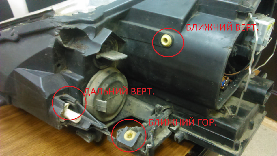

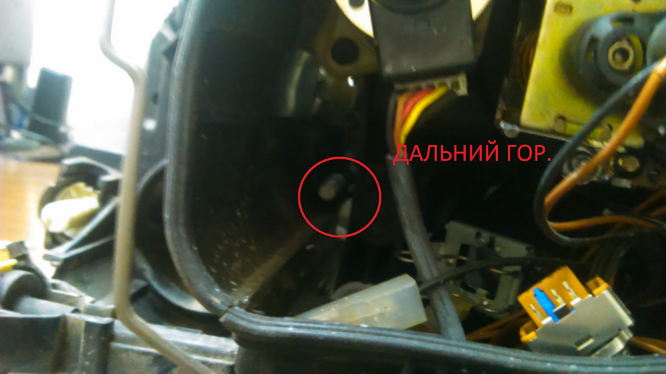

                  За да не отварям нова тема питам тук - има ли нещо по-специфично при регулиране на фаровете на тоя дръгел ? Намерих схема с означенията кое '' болтче '' в кое направление регулира, но като са монтирани фаровете лъчът не се мести от нито едно. Като ги сваля се вижда , че всичко се върти ( те са с едни сложни пластмасови карданчета ) и рефлекторите се местят. Отделно едната настройка на дългите е вътре във фара , под капачката ( първата снимка ) и системата ми от стоманени въжета против кражба на фаровете го прави невъзможно на място. В неделя ще пробвам пак без нея.
                  Фабричен ксенон на късите и системата за автоматично ниворегулиране ( работи си ) може ли да правят начина за регулиране по-различен ? По англоезичните форуми четох , че се нулират някакви настройки с фирмена диагностика, но сякаш се отнасяше точно за автоматичното ниворегулиране .
                  • #85
                    Без диагностика не може да промениш височината на светлинният сноп . Намери някой с PIWIS 2 и уред за регулиране на фаровете и си регулирай нивото .
                    • ивайло
                      ивайло коментира
                      Защо ? Виж аз как разсъждавам - автоматичното ниворегулиране е това, което променя ВСИЧКИ светлини заедно, за да компенсита промени в натоварване, налягане в гуми, позиция на възд. окачване и т.н. То би трябвало да се прави с PIWIS. Пластмасовите врътки на снимките не са ли чисто механични, и с тях се регулира всяка крушка ПООТДЕЛНО .
                  • #86
                    С врътките регулираш крайните положения. При палене те се връткат и си ги търсят, но застават в положението, което компът им каже
                    • #87
                      Разсъждавайки и въртейки врътките какво се промени ? Когато се влезе в диагностичен режим за регулиране височината на фаровете и пред тях стои стенд за реглаж , променените стойности могат да се запаметят и автоматичното регулиране ще следи новите параметри .
                      • #88
                        Докато ги въртя при монтирани фарове - нищо. При свален фар се вижда как мърдат рефлекторите, а като го монтирах видях , че дългите са отишли на .... горе вляво. Свалях само единия фар.
