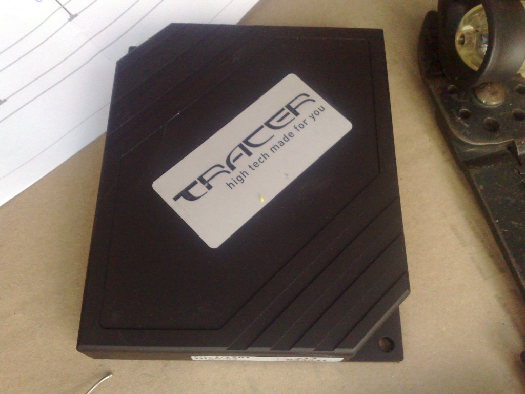

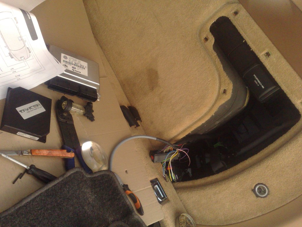

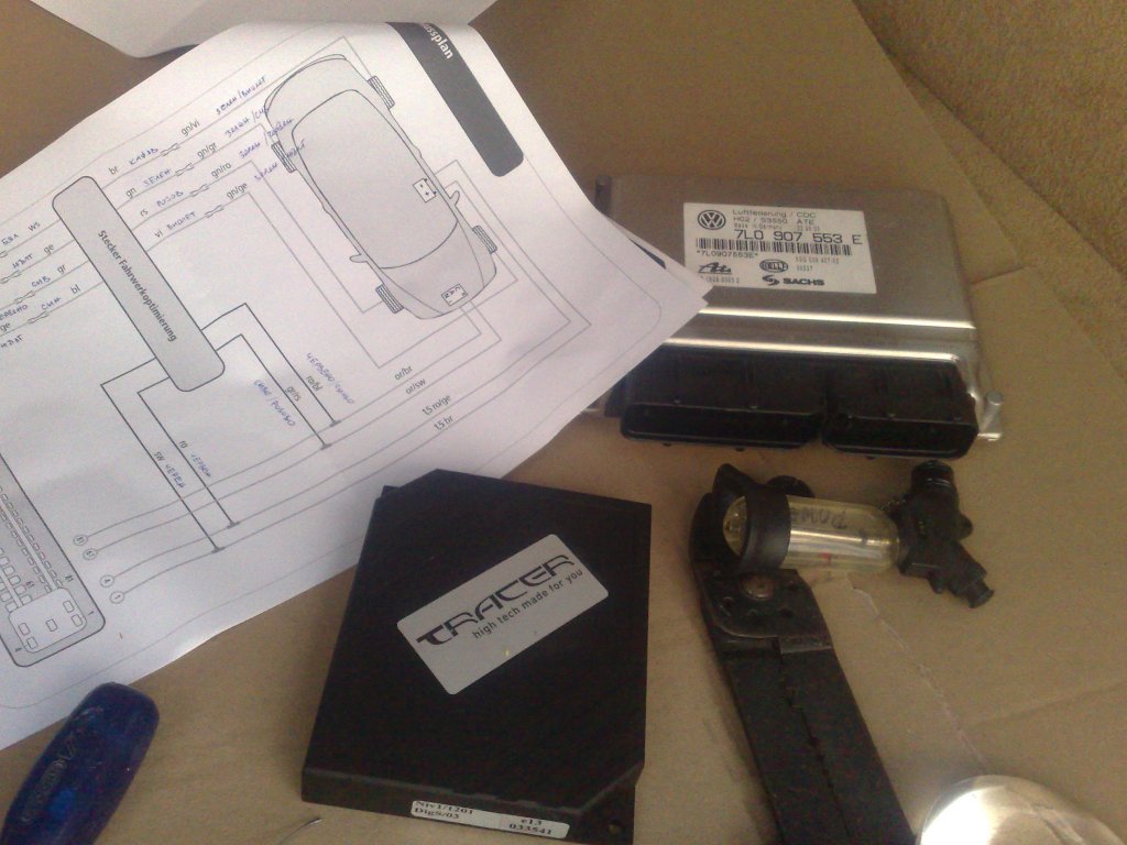

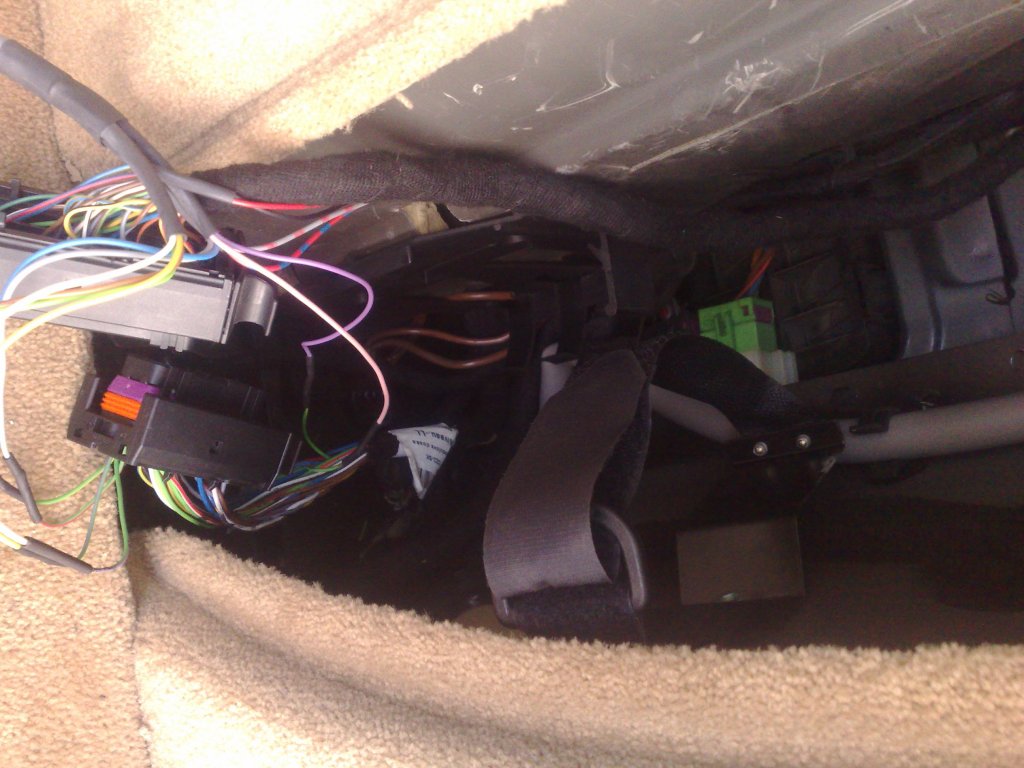

    Събрах кураж и вече съм собственик на модула
    Модула работи добре, в смисъл може да се сваля колата колкото поискаш.
    НО......, преди покупката мислех че ще може да се кара на най-долно ниво (което е за товарене).
    Да ама не може. Просто може да си настройваш другите нива колко да ти е висока колата.
    Все пак бях с нагласата да се ползва за каране нивото което е за товарене, но нищо ......
    Сега остава да ни оправят дупките
